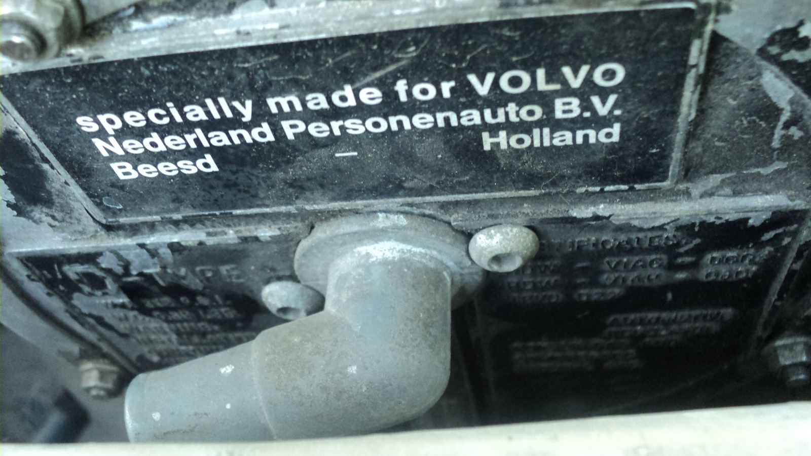

Суть вопроса:
есть 440-я 90 г.в. с карбовым двиглом на которой стоит родное ГБО Виале, сначала покупки машини все было хорошо перла, кушала 10 литров газа и как бы никаких проблем, потом все хуже и хуже то холостой не регулитруется (пропал совсем) короче купили другой редуктор поставили жрет литров 11 по трассе едет хреново. пока ездили на новом отдали Виаловский редуктор в ремонт на нем заменили ремкомплект.
Поставили Виаловский редуктор - машина едет хорошо, есть холостой, есть все также литров 10 по трассе НО машина не едет на оборотах чуть выше холостых, тоесть либо газуй либо сунься на холостом, трогаюсь с прогребоном потому как или заглохну или газуй. Если попробовать слегка нажать на педальку на месте то может заглохнуть.
Внимание вопрос: от чего все это происходит (ну на малых не хочет ехать),
что это за два входа (или выхода) из корпуса воздухана,
что это за два входа (или выхода) из корпуса редуктора
что регулирует тоненький болт под номером 1

нашел примерно то но не то, редктор такойже нобез вот этих боковых патрубков, логика говорит что они должны подключатся к тем двуч что на воздухане, но зачем, и что этим добивается 8-)

Один болт регулирует холостой ход , второй чуствительность редуктора. Увеличь чуйку на редукторе и прикрути винт жадности.
Откуда: Бровары
Re: Вопрос по ГБО Виале на 440-й В18К
Сообщение vitalik k » Ср июл 11, 2012 2:43 pm
Компенсация давления в переходных режимах.

Скорее всего, что проблема не в редукторе, а в карбе. У меня такая же запара была до замены карбюратора. Сейчас поставили от нивы, проблемы ушли. Но вот воздухан не поменяли - а он на 3 болтах крепится и разбалтывает верхнюю часть карба, так что та раскручивается, поднимается и я так понимаю пропускает лишний воздух. Перед тем как это заметил были симптомы как у тебя.
2. Посмотри - хорошо ли закреплен воздухан? Я карб менял из-за того что резьбы крепления у меня были съедены (уже даже после расточки). Воздухан болтался, газом воняло. Не тянуло.
3. Вот не знаю, есть ли это в родном карбе, или это от него не зависит, но на нивовском у меня работала система продувки рабочей камеры карбюратора - чтобы топливо охлаждать. И когда она включалась - холостые пропадали. Ее отключили и все путем.
