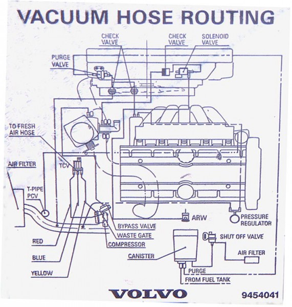

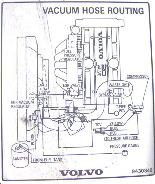

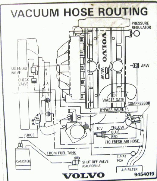

Сообщение seer_777 » Пн май 27, 2013 11:55 am
спасибо.
от елки на всех трех изображениях отходит возд.магистраль на первом к "егр" на двух оставшихся к "саленоиду", что за звери такие?
погуглил
9430340 - 1993 - 1997 B5234T/TX.
9454041 - 1998, B5234T3, B5254T.
9454019 - 1997, B5234T3, B5254T. 1998, B5254T AWD
моя картинка вторая, вопрос про "егр" снимается.
как влияет на работу двс отсутствие обратного клапана, саленоида , и arw (что это?) ?
