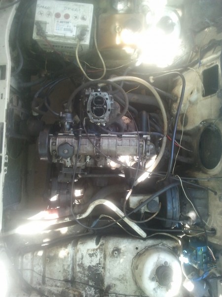

Ехал по дороге на отдых, было все нормально, въехал в лужу, машина начала троить. Потом машина высохла, и как ни в чём не бывало стала нормально работать...доехал до места отдыха) После этого постояла дней 5 на улице. По дороге домой начала выделываться опять, в этот раз легко не отделался. Приехал домой, поставил новые свечи, прочистил крышку трамблёра...машина работает не стабильно. троит.

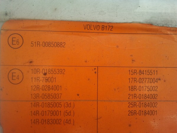

по документам написано что мотор 1.4, но под капотом желтая оранжевая наклейка, на которой написано Volvo B172, и не инжектор, а карбюратор. Ну в мануале по картинкам видно что 1.7 двигатель.
Завожу машину, обороты не стабильны, скачут туда сюда с 0.5 до 2 тысяч, и глохнет. Двигатель троит.
думал что проблема в топливной системе, ну мало ли, оказалось - нет!
хочу поменять крышку трамблера. может поможет.

Проверьте шланг вакуумного усилителя тормоза и сам вакуумник. Снимая вв провоа на хх можно узнать какой цилиндр не работает. можно еще разобрать карбюратор, может в него что попало. Подуть в дырочки, продуть жиклер хх, карб кстати родной или с жигуля что то?

as91 писал(а):Проверьте шланг вакуумного усилителя тормоза и сам вакуумник. Снимая вв провоа на хх можно узнать какой цилиндр не работает. можно еще разобрать карбюратор, может в него что попало. Подуть в дырочки, продуть жиклер хх, карб кстати родной или с жигуля что то?
карбюратор разбирал и чистил полностью, проблема не в нём...кстати карб от восьмёрки стоит.

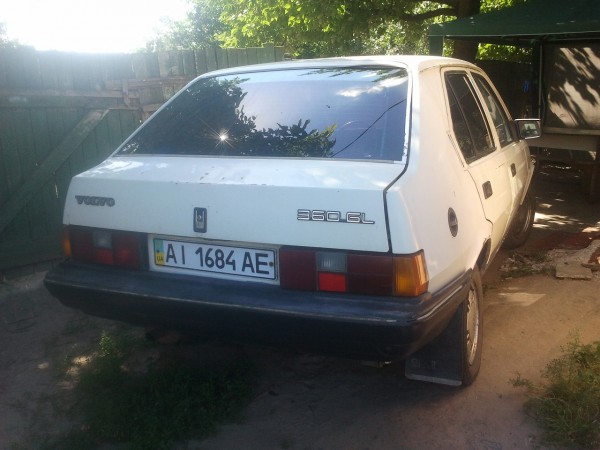

И движок. Я почемуто думал что на 360 были только б19 (рание) и б200. А судя по тому что вписан вообще 1,4 а стоит 1,7 - у вас точно 360? НЕ 340, 343,345?

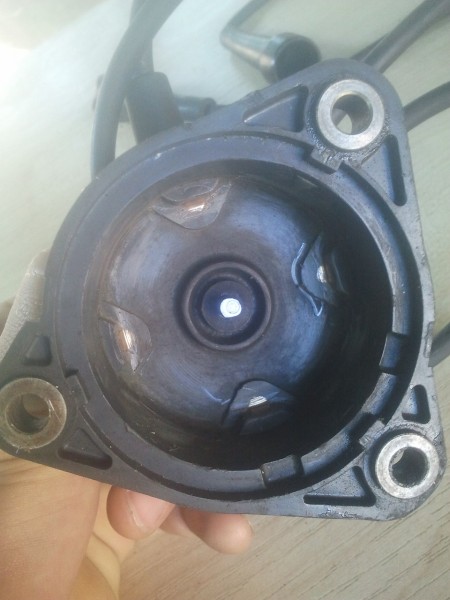

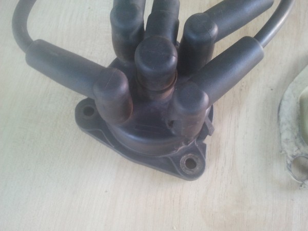

вот фото старой:

Timelife писал(а):И движок. Я почемуто думал что на 360 были только б19 (рание) и б200. А судя по тому что вписан вообще 1,4 а стоит 1,7 - у вас точно 360? НЕ 340, 343,345?
по наклейкам сзади разобрал что 360 GL))
как ещё можно идентифицировать модель?

наклейка под капотом

да в принципе ника, потому как тот же елкатс говорит что на 360 встречались моторы и В172 и В14,4ес, потому хз, а что в техпаспорте написано?
Винкод начинается скорее всего с числа 345...
В 1979-м появилась модель с пятидверным кузовом "345" (вместимость багажника от 380 до 1200 л), которая упрочила положение серии 300 на рынке. В 1981 году на модели серии стали устанавливать 2,0-литровые карбюраторные двигатели Volvo В 19:81 -сильный В19 и 92-сильный В19А, атакже новые пластиковые бамперы. В июле 1982 года модель, оснащенная 115-сильным инжекторным В19Е, стала называться "360", а с четырехцилиндровым 71/63-сильными двигателями В14.2/ 14.3Е - "340".
360 это обычно 2,0 двиг, и потому ввиду большей мощности устанавливали чуток мощнее полуось :?

У меня тоже вин код начинался с 345 но была точно 360....ах да мы о том что тройка троит я думаю провода поменять бы, там видно на фото что лопнувшие есть на крышке

alexnax писал(а):У меня тоже вин код начинался с 345 но была точно 360....ах да мы о том что тройка троит я думаю провода поменять бы, там видно на фото что лопнувшие есть на крышке
вот вот..верно подметил) провода лопнувшие. Поиски идут полным ходом. Хочу поменять и провода, и бегунок, и саму крышку..

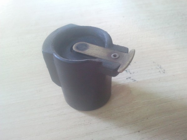

Заменил крышку трамблера, бегунок, провода, проблема осталась..=(

Подсос воздуха через вут проверили? снимите шланг, заглушите отверстие и заводитесь. Карб при разборке ровным был? Попробуйте пшикать карб клинером, или вд40 на карб, на впускной коллектор. Ну на свечи можно поглядеть. А лучше поменять, если не менялись. Под нагрузкой могут вести себя неадекватно.

После многочисленных манипуляций добился устойчивой работы на холостом ходу. Решил проехаться. Как только выехал, вроде норм, но потом дал больше газу, и заметил что при разгоне машина начинает дергаться и тупить, вытягиваю подсос, едет лучше.
Хочу купить ремкомплект для карбюратора Солекс, и перебрать его полностью. Думаю проблема в нем..а если нет, то в топливной системе.
