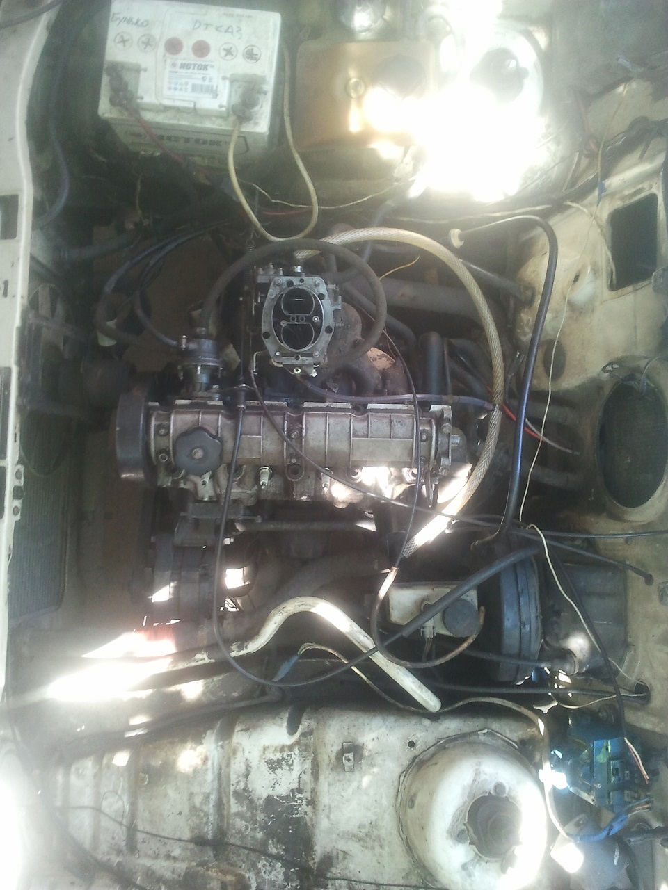

по документам написано что мотор 1.4, но под капотом желтая оранжевая наклейка, на которой написано Volvo B172, и не инжектор, а карбюратор. Ну в мануале по картинкам видно что 1.7 двигатель.
Завожу машину, обороты не стабильны, скачут туда сюда с 0.5 до 2 тысяч, и глохнет. Двигатель троит.
думал что проблема в топливной системе, ну мало ли, оказалось - нет!
хочу поменять крышку трамблера. может поможет.

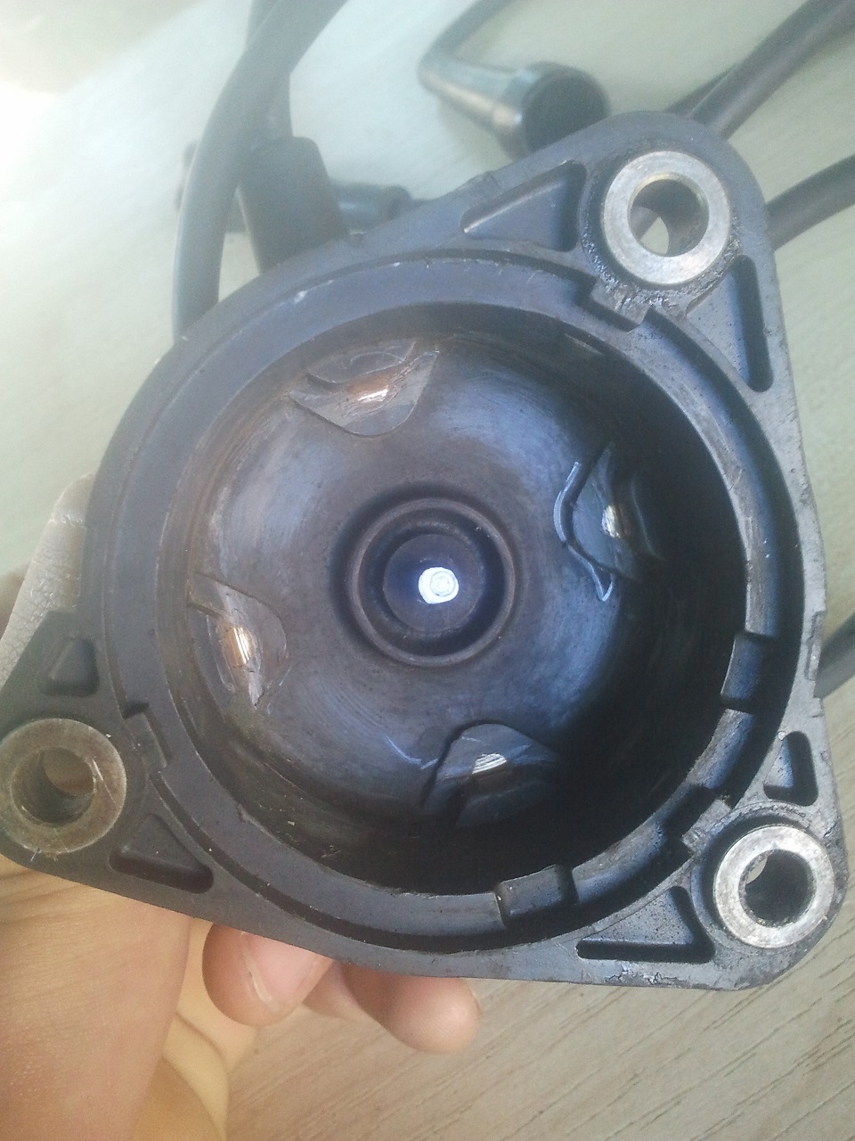

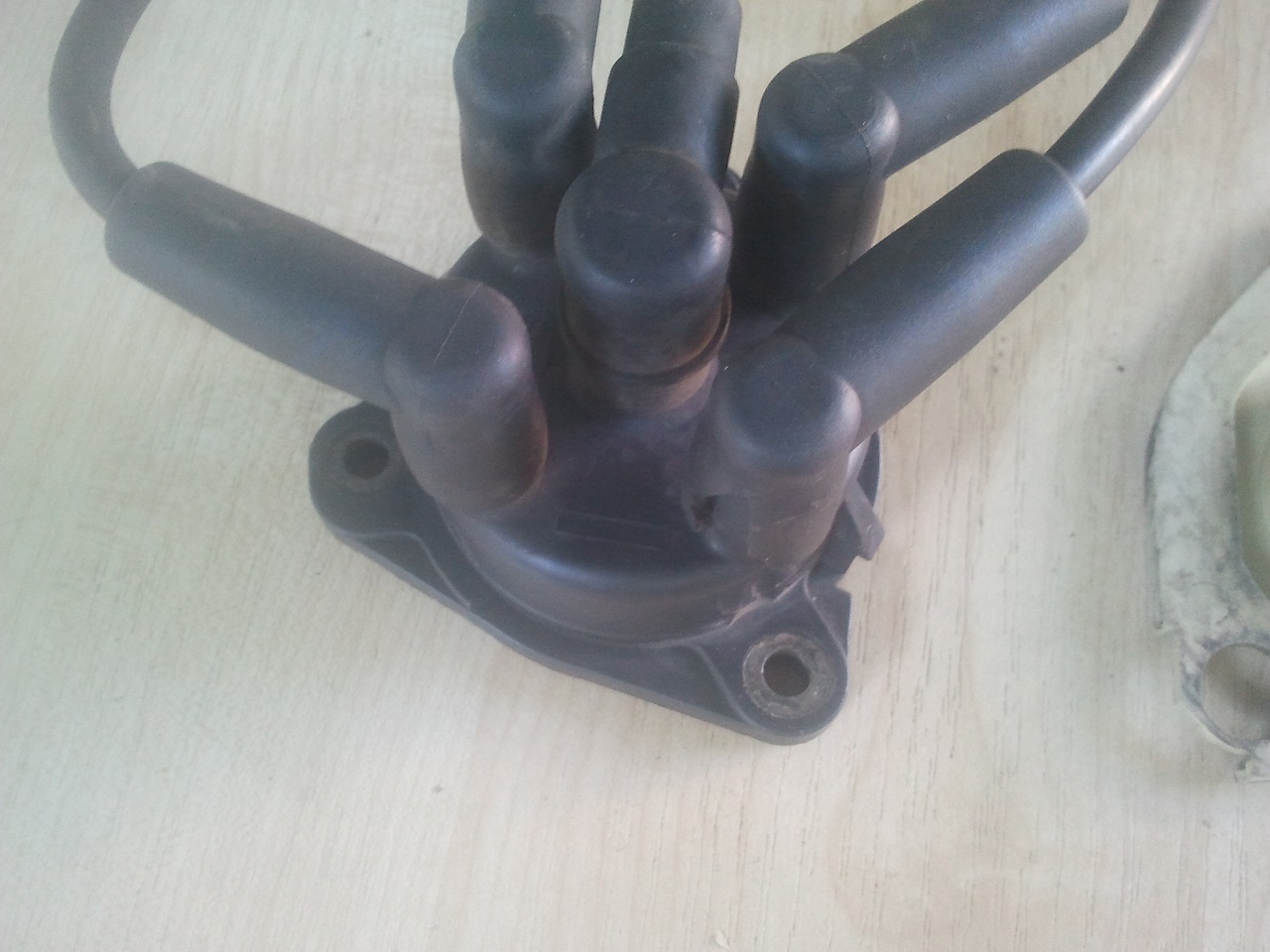

Stas340 писал(а):провод центральный поменяйте, а крышку трамблера если анйдете, лучше заказать штука не сильно распространенная чтобыв каждом магазине валяться, а от четверки чуток не подходит.
поеду на авторынок на перова, может там что-то найду.
вот фото старой:

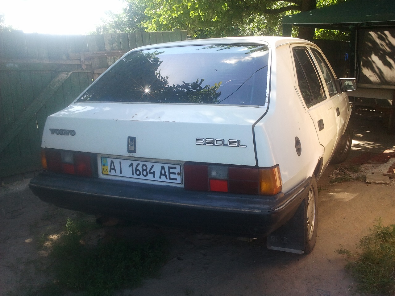

Timelife писал(а):И движок. Я почемуто думал что на 360 были только б19 (рание) и б200. А судя по тому что вписан вообще 1,4 а стоит 1,7 - у вас точно 360? НЕ 340, 343,345?
по наклейкам сзади разобрал что 360 GL))
как ещё можно идентифицировать модель?
з.ы. извините за качество фото.

У меня тоже вин код начинался с 345 но была точно 360....ах да мы о том что тройка троит я думаю провода поменять бы, там видно на фото что лопнувшие есть на крышке

alexnax писал(а):У меня тоже вин код начинался с 345 но была точно 360....ах да мы о том что тройка троит я думаю провода поменять бы, там видно на фото что лопнувшие есть на крышке
вот вот..верно подметил) провода лопнувшие. Поиски идут полным ходом. Хочу поменять и провода, и бегунок, и саму крышку..

После многочисленных манипуляций добился устойчивой работы на холостом ходу. Решил проехаться. Как только выехал, вроде норм, но потом дал больше газу, и заметил что при разгоне машина начинает дергаться и тупить, вытягиваю подсос, едет лучше.
Хочу купить ремкомплект для карбюратора Солекс, и перебрать его полностью. Думаю проблема в нем..а если нет, то в топливной системе.
