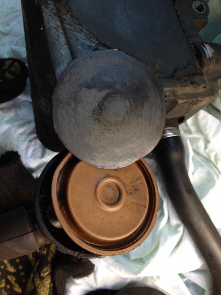

Разобрали, поняли, что происходит это из-за мембраны (клапана) маслоотделителя. Порвалась она. За неимением других вариантов, подложили тонкую резиновую перчатку. Поездил я 3 недели. Журавли запели вновь.
Снял еще раз маслотделитель. Прошелся с мембраной по рынку на перова. Ни один продавец ничем не помог (особо не рассчитывал, просто для успокоения). Купил там маслостойкую резину.

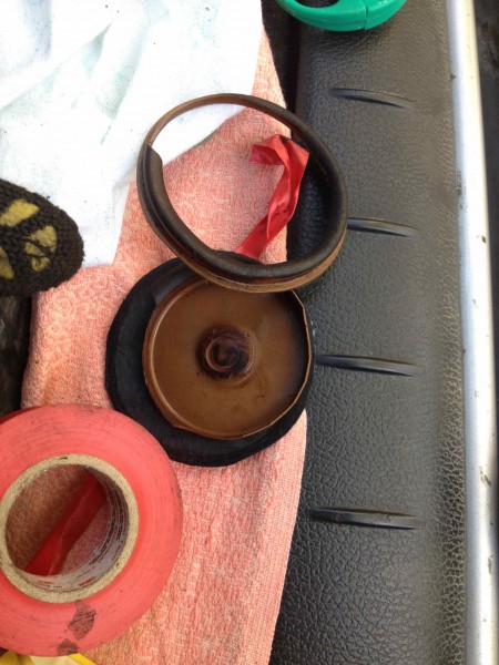

Вернулся к машине, вырезал такую же по форме резинку, как мебрана, обрезал надорваную мембрану так, чтоб остался только клапан, который перекрывает отверстие. таким образом в месте, где прижимается мембрана пластиковым корпусом-барабаном, нет наслоения оригинальной мембраны и моей поделки. так что буду надеятся, что поездит до того, как найду решение.

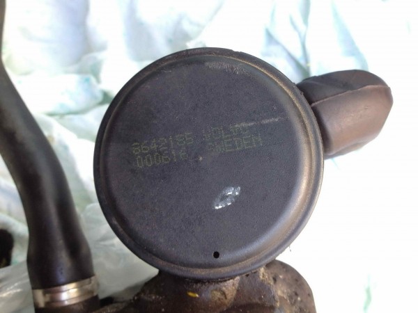

код маслоотделителя - volvo 8642185, на мембрану кода нет, в оригинале отдельно не продается

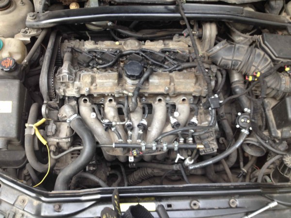

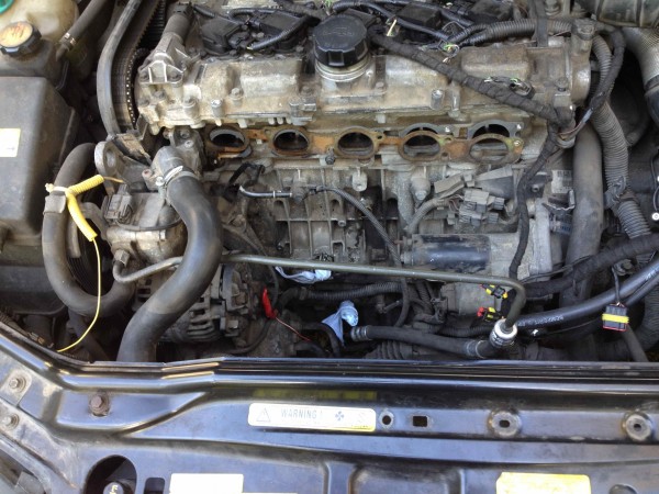

Маслоуловитель под впускным коллектором
вот такой код на маслоуловитель

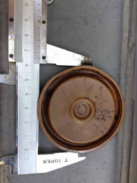

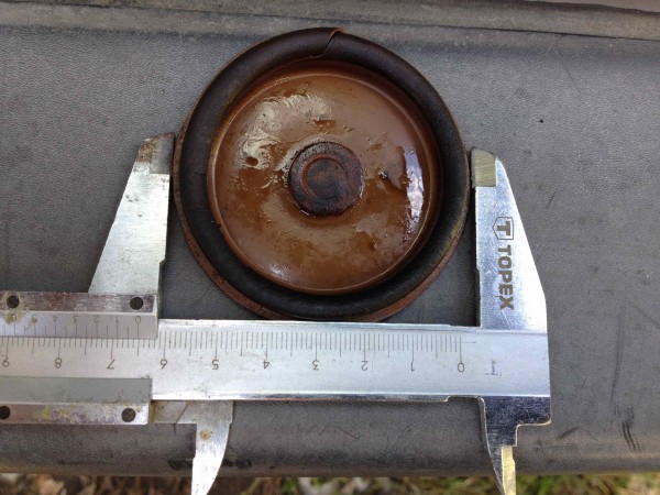

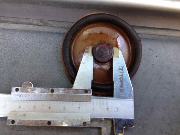

размеры мембраны (клапана) маслоуловителя

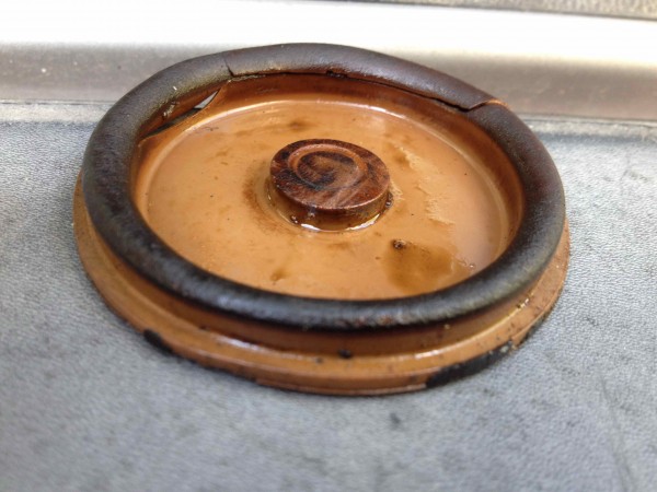

вырезанный кусок маслостойкой резины наложил на обрезанную родную мембрану.
