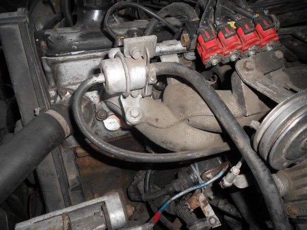

Сообщение Lebedev » Ср мар 11, 2015 8:56 pm
Подскажите за что отвечает этот клапан вольво 740 2,3

Этот клапан отвечает да давление топлива относительно впускного коллектора.
Поэтому так и называется (Регулятор давления топлива)
В топливной магистрали всегда 3 кг.

я так понял для аварийного сброса топлива,когда давление растет?

Нет не аварийного, просто регулятор давления, топливный насос качает в стенку около 6кг, а нам нужно для нормальной работы форсунок 3 кг. вот лишнее сбрасывается обратно в бак.
А вот держит он это давление исключительно относительно впускного коллектора, то есть на заведенном двигателе при закрытом дросселе если померить давление то будет 2,7 кг относительно атмосферы, а вот относительно коллектора будут все теже 3. Если газагуть вакуум в коллекторе падает и давление поднимается.

xoxlov писал(а):Нет не аварийного, просто регулятор давления, топливный насос качает в стенку около 6кг, а нам нужно для нормальной работы форсунок 3 кг. вот лишнее сбрасывается обратно в бак.
не могу понять запах в салоне бенза стоит штырем,уже все облазил,сделал кнопку на бензонасос когда на газу еду чтоб он не работал,таже хрень,вот и дошел того датчика

Причем тут датчик к запаху?
Ну разве что если он течет, заглуши мотор кинь провод плюсовой на питание бензонасоса, и смотри хде мокреет. Чудес не бывает.

я же говорю что от багажника до двс дошел по всем трубопроводам все ок,правда до постановки газа на сто этого не было,еще правда до обратки не дошел

Адсорбер есть?

да стоит

Там может тоже бензом вонять причем довольно сильно.
