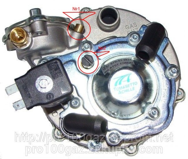

Дорогие форумчане подскажите идиёту, что куда крутить в долбаном томасетто 100hp, чтоб уменьшился расход.
Добавляю фотку редуктора.
Сил моих больше нет. :roulette:

Крутилка №1 - регулировка холостого хода
Крутилка №2 - регулировка чувствительности мембраны второй ступени
Еще должна быть крутилка на шланге.
Если до этого ничего не крутили и расход был с норме, значит нужно искать причину неисправности. По своему опыту скажу, что когда у меня начал расти расход газа и перевалил за 20 литров по городу, причина была в замене ремкомплекта редуктора. Износились мембраны, одна чуть была надорвана, вторая дубовая. Пробовал крутить, никакого эффекта.

Стоит такой же. На шланге краник, вроде подача больше-меньше. Фильтр давно менял?

Фильтр менял, краник подкручен на отметке 2500обор. Холостой закручен полностью, хх на прогретом двигателе держит на уровне 900. Что ей не хватает, хз?

У меня тосасето 140 хп. По тел Стас рассказывал как настраивать.в итоге вертикальный винт закручен полностью.черный горизонтальный выкручен в начале регулировки на 5 оборотов.первый раз настроил все было ок.решил подуменьшить расход-поднакрутил на глаз начала жрать.в итоге скрутил все в ноль опять выкрутил примерно на 5-7 оборотов.винтом жадномти донастроил и все ок.по работе закрываю расход 15 .проезжаю 100 км по той же работе и еще остается поеататся по своим делам.

После манипуляций с редуктором добился расхода в 12,8л на 100км. Но нужно сказать, что это при самом экономном режиме езды, накат и крутим двигло до 2000об. В целом понял, что куда и можно экспериментировать дальше. :cars:
