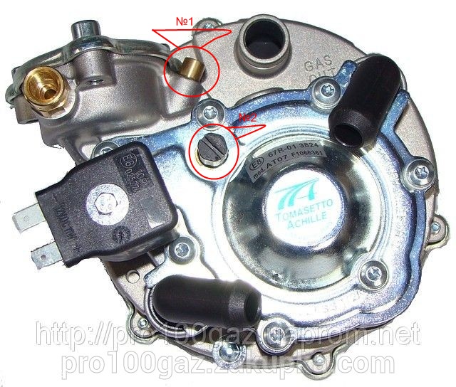

Добавляю фотку редуктора.

lds писал(а):Крутилка №1 - регулировка холостого хода
Крутилка №2 - регулировка чувствительности мембраны второй ступени
Еще должна быть крутилка на шланге.
Если до этого ничего не крутили и расход был с норме, значит нужно искать причину неисправности. По своему опыту скажу, что когда у меня начал расти расход газа и перевалил за 20 литров по городу, причина была в замене ремкомплекта редуктора. Износились мембраны, одна чуть была надорвана, вторая дубовая. Пробовал крутить, никакого эффекта.
