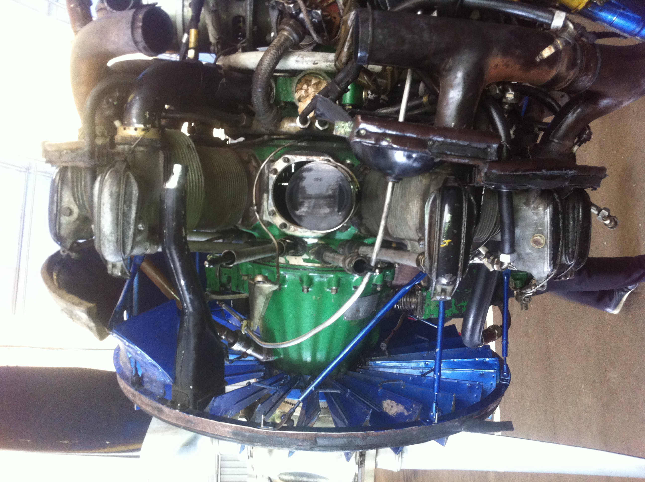

И да,авиацию,корабельные,мотоциклетные - тоже делали не раз.Даже Алжирский каток делали- 2-х цилиндровый дизель с воздушным охлаждением - изготавливали гильзы,поршня,кольца,распред,вкладыши,прокладки,клапана.Как-то работает уже лет 12 и претензий нет.
