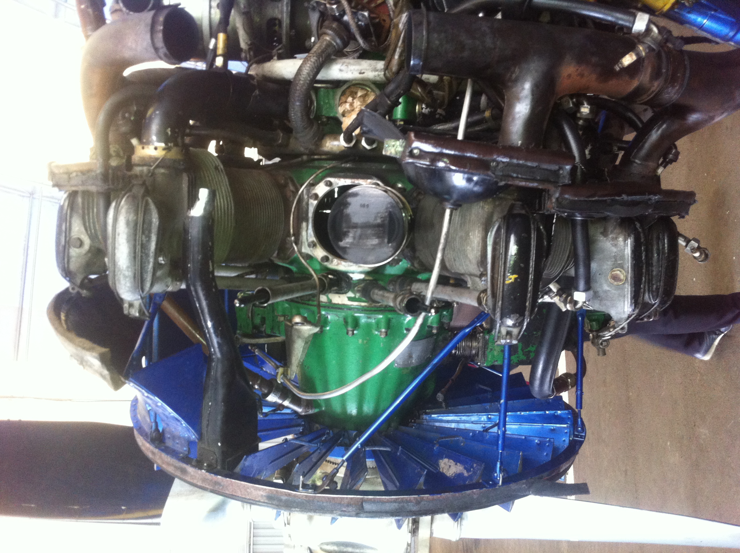

3.И да,мы с 2000 года гильзуем посыпавшийся алюсил/никасил чугуном(и не только мы) - что в БМВ,что в Мерседесс,что в Фольксваген/Порше и все прекрасно работает. На фото выше ,2 никасиловых блока перегильзованных чугуном(BAC и М119).
И да,авиацию,корабельные,мотоциклетные - тоже делали не раз.Даже Алжирский каток делали- 2-х цилиндровый дизель с воздушным охлаждением - изготавливали гильзы,поршня,кольца,распред,вкладыши,прокладки,клапана.Как-то работает уже лет 12 и претензий нет.
