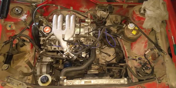

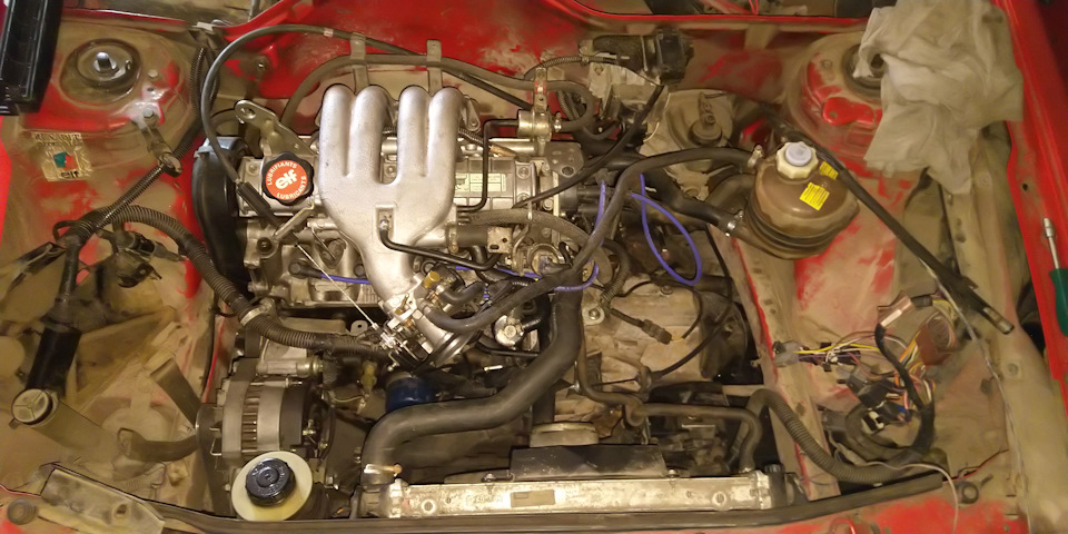

Ну я Вы меня , вообще решили обидеть)) как я могу перепутать моно с инж ?)) У меня такой же был на 440)
Такой же

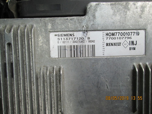

Фото "бензинових мізків"?

Сообщение b1gg1e » Вт фев 15, 2022 11:30 pm
volvofan писал(а):Ну я Вы меня , вообще решили обидеть)) как я могу перепутать моно с инж ?)) У меня такой же был на 440)
Такой же
По фото більше схоже на B18F (в мене такий самий був колектор на 440 - коли перероблювали на B18FP/EP - колекторі міняли і він зовсім інший).

Сообщение volvofan » Ср фев 16, 2022 4:03 am
Ну у меня на 440, дорестайл был именно такой коллектор и у Кореша на 19 он же ...

Сообщение volvofan » Сб мар 05, 2022 9:12 pm
Mihail писал(а):Фото "бензинових мізків"?
Они , в кожухе под капотом , целиком не доставал , но там на наклейке бендикс-сименс...
