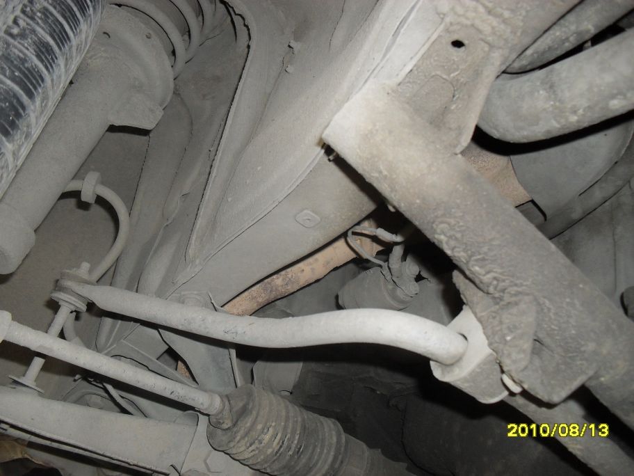

когда забирал машину,моторист сказал,что его смущает отсутствие снизу на передке под радиатором поперечного стабилизатора и(или) передних реактивных тяг(разве есть такое спереди и где?!). возникает вопрос: должен ли он(они) там быть? стабилизатора-поперечной рейки,как на жигулях(на других не знаю как)-там все-таки нету.

ukwest писал(а):моторист сказал,что его смущает отсутствие снизу на передке под радиатором поперечного стабилизатора и(или) передних реактивных тяг(разве есть такое спереди и где?!). возникает вопрос: должен ли он(они) там быть? стабилизатора-поперечной рейки,как на жигулях(на других не знаю как)-там все-таки нету.
подскажите,пожалуйста...
Стабилизатор естественно есть.
На первом рисунке №19.
На втором рис. № 16. Крепится к стойке амортизатора через тягу №15.

Сообщение ukwest » Чт авг 12, 2010 9:05 pm
большое спасибо!
только сейчас добрался до компа и,наконец-то,смог посмотреть фото.
а можно попросить подсказать,где он находится на первом фото? если он там есть...

Сообщение kolski » Пт авг 13, 2010 9:41 am

- по спидометру много говорено и есть разные пути решения (мне больше нравиться мой :-)
искать причину надо последовательно:
1. снимаем ступичный колпачек с левого переднего колеса, проверяем квадрат в колпачке - это наша особенность, ну дрелью крутим трос это стандартно на обрыв.
2. снимаем панель, проверяем посадочное на спидометре - оно обламывается.
3. либо обламывается сам трос и кусочек остается в спидометре (при наполнении тройками новосибирска в несколько машин! встретилось аж два раза)
- по заднему фонарю - там земля одна общая шина по всей длине фонаря, лично я припаивал проводки к каждому патрону и посадил их на болт. что такое неконтакт просто забыл.
- по стабу - нашел старенькую фотку подкапотного донора, крепиться к балке. по идее их две разновидности, но обе привязаны к балке. ну и сходил сфотал свою.
такая, по моему, балка после 86-го года пошла
это мое, кузов-то у меня 84 года

Сообщение lexa » Пт авг 13, 2010 9:54 am
Стаб два варианта. 1 - Крепление на шаровых к стойке, 2- крепление к рычагу через "косточки". Посмотри на стойки вверху есть ли болты с шариками , если есть то вариант один ( геморойный). Вариант два попроще - косточки от ланоса,сенса. Притом вариант два подходит на оба, на фотках второй вариант.

Сообщение kolski » Пт авг 13, 2010 1:18 pm
lexa писал(а):Стаб два варианта. 1 - Крепление на шаровых к стойке, 2- крепление к рычагу через "косточки". Посмотри на стойки вверху есть ли болты с шариками , если есть то вариант один ( геморойный). Вариант два попроще - косточки от ланоса,сенса. Притом вариант два подходит на оба, на фотках второй вариант.
уточняю - на фотках _оба_ варианта
стал бы я иначе в архиве старые фото ковырять - донор был заснят 87 года, у него стаб изгибается совсем не так, как у меня (84-ого). балки отличаются расположением подушек двигателя, у меня сразу на балку подушка садится строго вертикально, а на доноре там приспособа промежуточная прикручивается (на фотке она в правом верхнем углу с прикрученной подушкой виднеется).

Сообщение Stas340 » Пт авг 13, 2010 1:29 pm
Макс честное слово первый раз вижу такой стаб :o Даже в книге они отличаются только оконечной частью, у некоторых она заводиться на корпус стойки, а на некоторых на рычаги, но чтобы такой вариант стаба первый раз вижу 8-) Раритет)))

Сообщение ukwest » Сб авг 14, 2010 9:48 am
доброго времени суток!
по стабу более-менее понятно. пока нет времени поехать на яму и по старым креплениям посмотреть какой он,как и куда должен крепиться. да проблема,думаю,не так в этом,как в наличии самого стаба...где же искать его...:)
