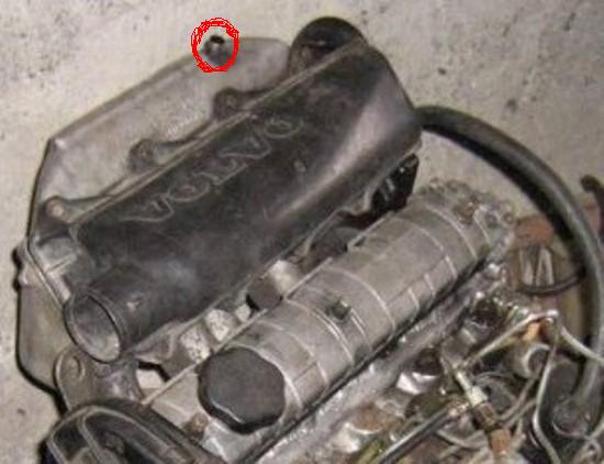

Сообщение zmey-kumarik » Сб окт 22, 2011 2:13 pm
Из трубки, отмеченной кругом, здорево дует. На газы не похоже, после замены прокладки головы и притирки клапанов шняга осталась. Кста, после отключения вентиляции от воздухана она(вентиляция) улучшилась. Внимание, вопрос: граждане соклубники, не сочтите за наглость глянуть как там у Вас с этой трубкой - подозреваю, что форма корпуса фильтра и порождает этот эффект.

Сообщение B200K » Сб окт 22, 2011 6:31 pm
якщо я не помиляюся то це вентиляція картера.і у тебе гази ідуть вже в піддон.

Сообщение mel » Сб окт 22, 2011 8:00 pm
воздух подогретый и недогоревший из вентиляции картера поступает в цилиндры. Как он у тебя оттуда дует непонятно. я шланг что идёт в эту трубку у себя снял, а трубку заглушил пробкой потому что со шланга подкапыпало масло.

Сообщение Санык340 » Вс окт 23, 2011 9:36 pm
zmey-kumarik писал(а):Из трубки, отмеченной кругом, здорево дует. На газы не похоже, после замены прокладки головы и притирки клапанов шняга осталась. Кста, после отключения вентиляции от воздухана она(вентиляция) улучшилась. Внимание, вопрос: граждане соклубники, не сочтите за наглость глянуть как там у Вас с этой трубкой - подозреваю, что форма корпуса фильтра и порождает этот эффект.
от нее идет трубка к касете рециркуляции отработаных зазов,и вентиляции картера(с бку движка возле первого цилиндра)нет фото под рукой,сверху штуцер,я от него вывел шланг под машину(уж больно он дымит),а штуцер на воздухане заглушил

Сообщение zmey-kumarik » Ср окт 26, 2011 9:10 am
То, что что много газов в поддоне, не есть гуд. понятно. То, что система вентиляции должна с ними бороться , тоже понятно. Что моторчик не первой молодости - без сомнения. Меня интересует, как может работать отсос газов, когда не то что вакуума,нулевого давления нет? На роботе облазил всю технику - везде небольшое разрежение.Господа дизелисты-тройководы, гляньте у себя, если не трудно, тож дует (пульсирует) из воздухана или нет?

Сообщение Санык340 » Ср окт 26, 2011 11:08 am
zmey-kumarik писал(а):То, что что много газов в поддоне, не есть гуд. понятно. То, что система вентиляции должна с ними бороться , тоже понятно. Что моторчик не первой молодости - без сомнения. Меня интересует, как может работать отсос газов, когда не то что вакуума,нулевого давления нет? На роботе облазил всю технику - везде небольшое разрежение.Господа дизелисты-тройководы, гляньте у себя, если не трудно, тож дует (пульсирует) из воздухана или нет?
рекомендую по этому поводу,просмотреть эту темку viewtopic.php?f=38&t=20526 ,я по поводу разряжения уже задовал вопрос

Сообщение mel » Ср окт 26, 2011 11:57 am
Кстати посмотрел у себя , у меня заглушено пробкой снял пробку воздух идёт с отверстия ,что странно :o

Re: Непонятки с вентиляцией
Сообщение zmey-kumarik » Ср окт 26, 2011 12:33 pm
И я о том же.

Сообщение Санык340 » Ср окт 26, 2011 7:52 pm
zmey-kumarik писал(а):И я о том же.
он у всех дует,и у мну тоже,прочитай топик я выше писал там есть ссылка :P

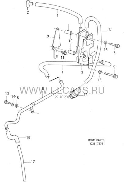

Сообщение mel » Чт окт 27, 2011 8:03 pm
Интересно, а у меня оказывается детали №3 нет, а я и думаю чего у меня масло подкапывает 8-) . Но мне всё равно непонятно чего с отверстия №2 воздух прёт! А так буду разбираться как вообще там всё соединяется! И кстати не у кого нет масляного сепаратора?

Сообщение Stas340 » Пн окт 31, 2011 12:40 pm
mel писал(а):Интересно, а у меня оказывается детали №3 нет, а я и думаю чего у меня масло подкапывает 8-) . Но мне всё равно непонятно чего с отверстия №2 воздух прёт! А так буду разбираться как вообще там всё соединяется! И кстати не у кого нет масляного сепаратора?

Сообщение mel » Пн окт 31, 2011 2:52 pm
надо покопаться в гараже чегойто валялось
Мне кажется и я где то видел у себя, поищу и отпишусь :-P
