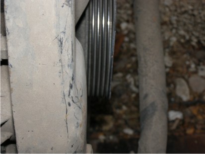

Снял и свист прекратился.Зубчатое колесо,которое на коленвалу летом приняло удар спереди и имеет небольшой замин крайней бороздки на протяжении примерно 5 см,но свист появился может месяц или был очень небольшим,а в последнее время усилился.Менять ремень?

угу, только предварительно подправить шкив напильником или надфилем чтобы убрать заусеницу которая его съела, если я правильно понял чего с шкивом

Сообщение nocomments » Ср ноя 24, 2010 11:18 am
Вот..

Сообщение Stas340 » Ср ноя 24, 2010 11:31 am
ну в принципе если даже при выравнивании и отломится кусочек надфилем загладить и в путь.

Stas340 писал(а):ну в принципе если даже при выравнивании и отломится кусочек надфилем загладить и в путь.Ролики пока отменяются?
Попробую выравнять,если после выравнивания свист останется,значит поликлиновой ремень придется менять,попрошу тебя заказать.Ролики пока отменяются.

Спасибо alexnax за совет.Побрызгал ВД-шкой и свист прекратился.Ремень менять,ладно,но не будет ли со следующим то же-там замин на шкиве коленвала?

Ну так свист ремня это следствие, а причину нужно устранять, писали же выше что можно поправить надфилем. Хотя проще снять шкив и поправить болгаркой, но это уже на твоё усмотрение :?

alexnax писал(а):Ну так свист ремня это следствие, а причину нужно устранять, писали же выше что можно поправить надфилем. Хотя проще снять шкив и поправить болгаркой, но это уже на твоё усмотрение :?
наверно лучше поправлять не болгаркой,а токарем если снимать шкив
