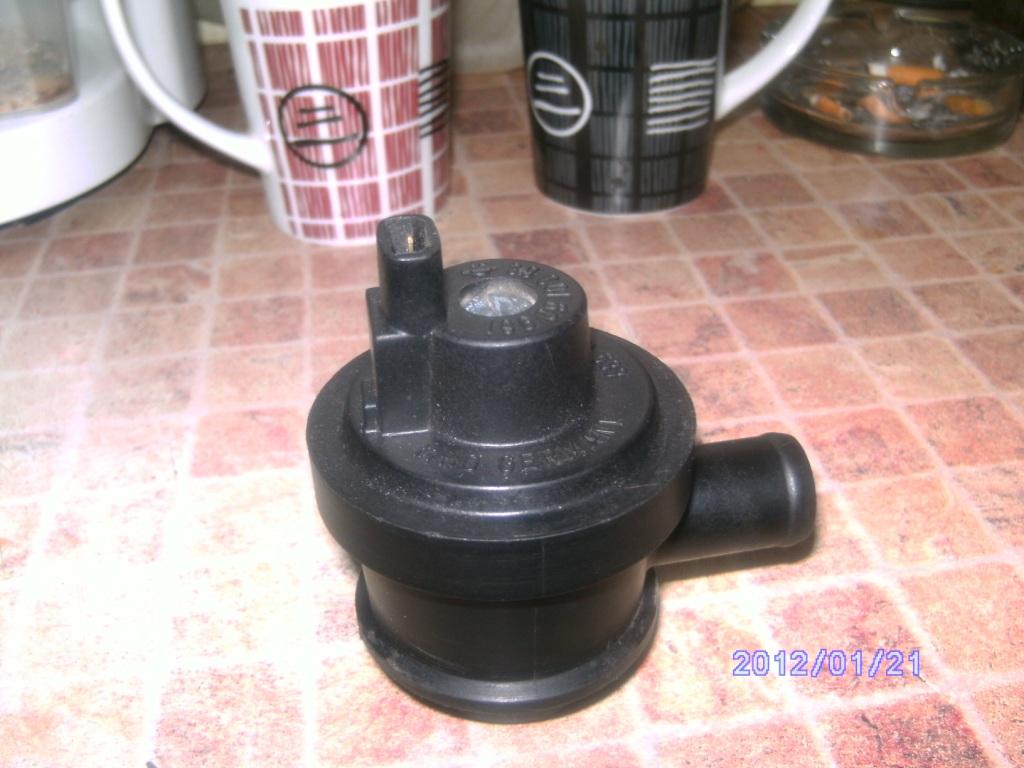

Повідомлення Андрей-Volvo » Суб грудня 31, 2011 4:17 am
Здраствуйте всем ! у меня двиг 2,4 турбитываний и вообщем стоит какойта датчик для турбины !фото завтра !!! мне на сервисе сказали что етот датчик для спортивных машин ! зарание благодарен ! :D :D :D

Повідомлення Андрей-Volvo » Суб грудня 31, 2011 6:00 pm
ну вот и фото ! :D :D :D :D

клапан сброса давления с датчиком,на приборке дизельных семёрок ещё контролька "турбо" есть,теоретически она должна загораться при повышенном давлении нагнетания воздуха а клапан поидее должен сбрасывать избыточное давление,

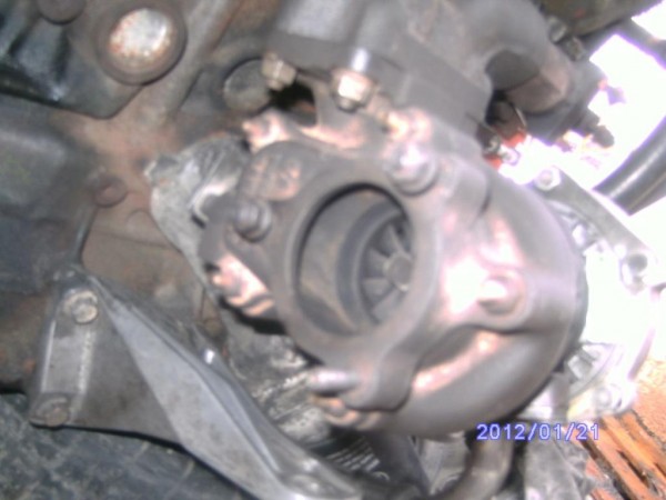

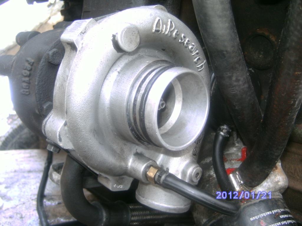

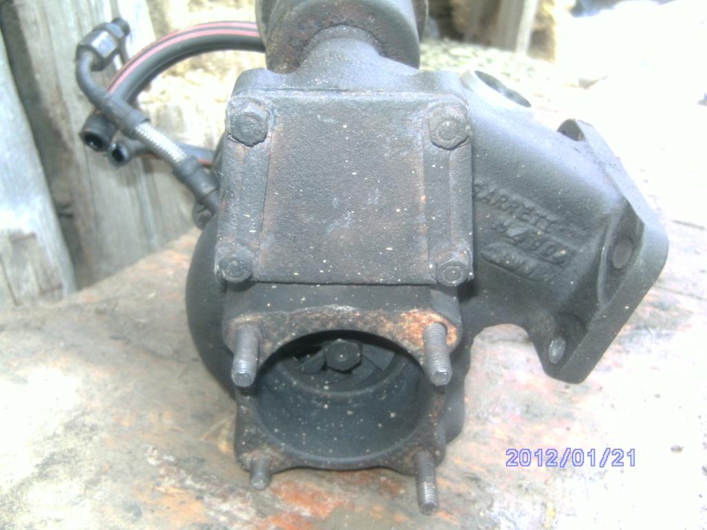

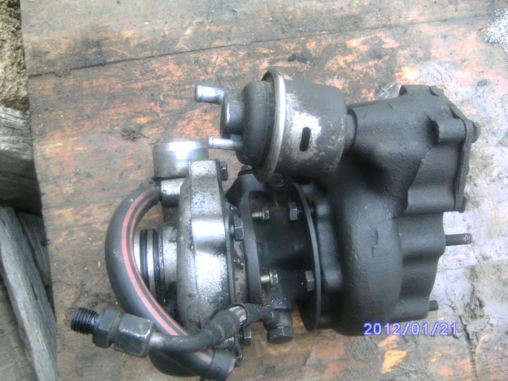

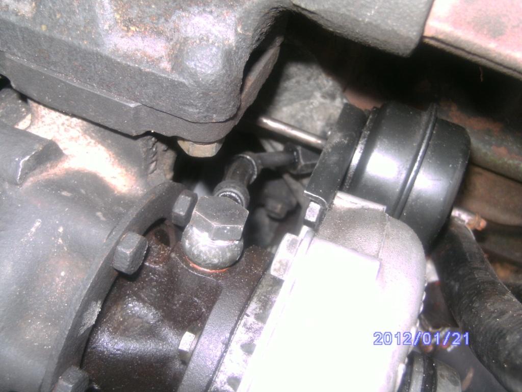

Повідомлення 760TDI » Суб січня 21, 2012 4:08 pm

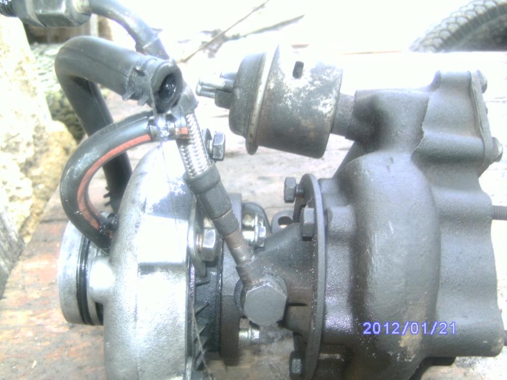

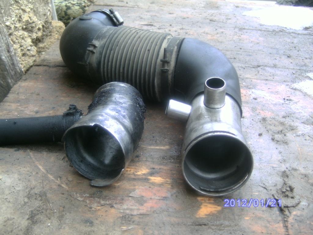

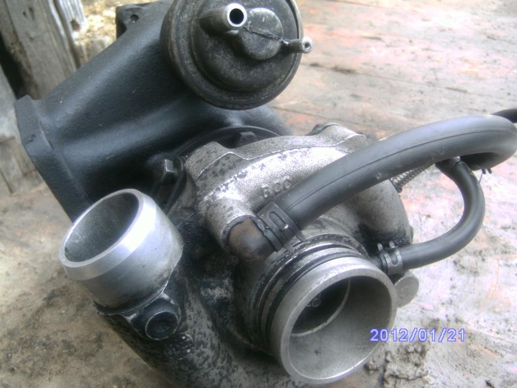

Блоу Офф и есть. Только сброс у него не "за борт" а во всасывающий трубопровод турбины. На ТД он как и холодная /горячая улитки имеет иную конструкцию чем у ТДИ (Если угодно ТИК)
ТДИ-шная (ТИКовская) турбина- вест гейт имеет один вход, открытие клапана тягой. три болта крепления выпускной трубы.
ТД-шная. Найдите пять отличий :D
Тот самый Блоу Офф
Всасывающие магистрали: Слева ТДИ( двигло то вагеновское), справа ДТ
