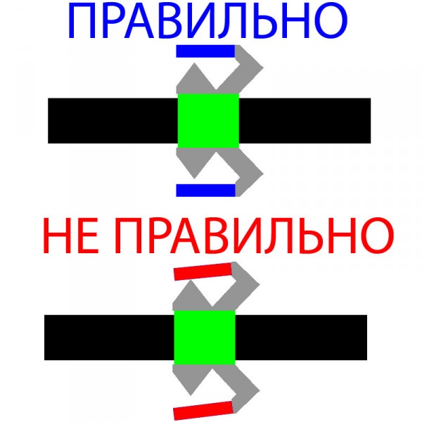

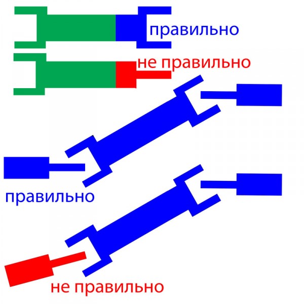

Сообщение AbsolutMC » Сб апр 26, 2014 5:34 am
Вибрация может возникать из-за сайлентблоков реактивных тяг(редко там ищут).
Если оно-то:усиливается при старте(особенно с нагрузкой).
изчезает если при какой-то скорости(на которой она обычно есть), попробовать поигратся педалью газа (в смысле немного добавить или убрать(передача включена)). Ну или попробовать слегка притормозить.
П.С. фокус втом, что крестовины имеют специфику работы(оттуда и правильная установка), Но даже при правильной установке, валы коробки(средней части, при отсутствие третьей крестовины(возле кпп)) и моста должны быть в паралельных плоскостях(правильное положение моста задают реактивные тяги). Тобишь, если тяги(сайленты) дохлые, то при наборе скорости-мост задирает переднюю часть(при торможении опускает), а дальше плоскостя уходят и привет-вибрация(из-за специфики крестовин-их как раз и не используют на переднем приводе, и уже на многих новых(заднеприводных)-вместо их стоят шрусы)
П.С.2 Также следует проверить правильность положения подвесного(неоригинальные имеют несовсем точную установку креплений(угол наклона подвесного)).
Небольшое обяснение в картинках:
