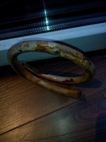

отдай мне свои старые:-)) а я тебе от ваза новые :-)) себе поставил на сарай ... полвитка пришлось с нести ... в двойке помоему ж наоборот пружина стоит прикручена к мосту а вверху упирается просто?

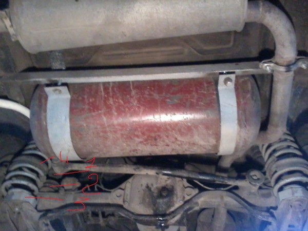

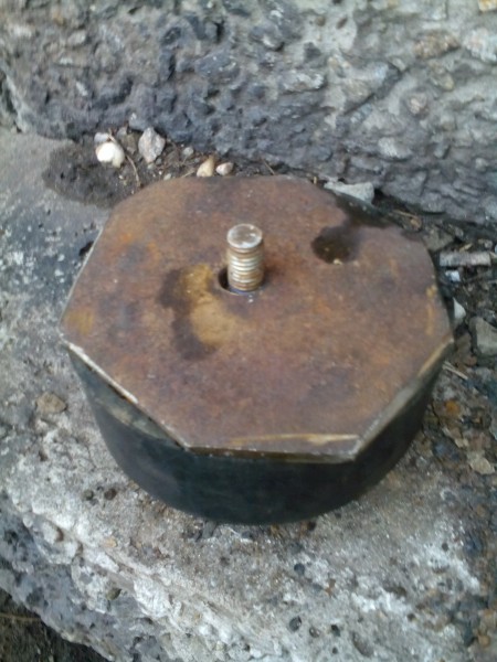

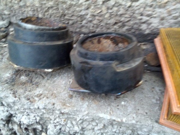

barmalei писал(а):Хочу повыше и сильнее типа с паровоза . какие с минимальными переделками? Кто ставил с нивы? хочется посмотреть нижнюю чашку как там все ...новый оригинал небюджетен...
у меня под пружинами родными стоят проставки с виду похожи на ланосовские
0663419450Изображение

leo_run писал(а):отдай мне свои старые:-)) а я тебе от ваза новые :-)) себе поставил на сарай ... полвитка пришлось с нести ... в двойке помоему ж наоборот пружина стоит прикручена к мосту а вверху упирается просто?
1-отбойник от заз
2- подушка как отбойник от ваз
3-проставка 20-25мм
4-усилительная резинка межвитковая
Хиба ВАМ потрибен цей хлам?? :frends: дорога ему в утиль или на пилить как у Вани.

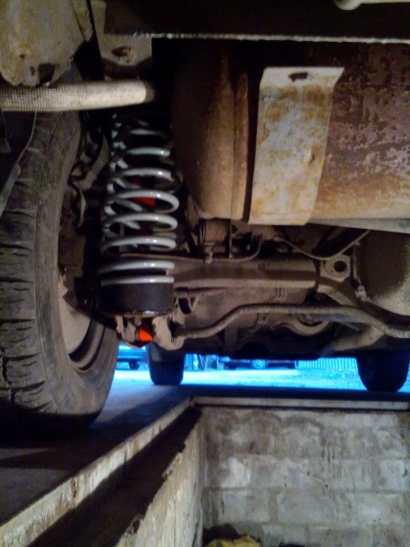

Сообщение Серега » Пн мар 21, 2016 11:24 am
Если хочешь повыше поднять то нужно и амортизаторы другие ставить, иначе будет стучать на разрыв с последующим умиранием амортов.Так что если проставки то и амортизаторы нужно подбирать.Проставки можно любой высоты сделать,кусок трубы диаметром 40мм и сверху площадка 3 или 4 метал с отверстием под болт.Площадку приварить к трубе нужной вам высоты и готово.Но повторюсь проблемы будут с амортизаторами и комфорта такого уже не будет.

Сообщение barmalei » Пн мар 21, 2016 1:20 pm
Надежда увидеть прямыми руками установленные прямые усиленные нивовские пружины умрет после "глаза бояться а ручки делают" чуток позжее, а проставки просевшим в хлам пружинкам не комильфо я так думаю :buba: :frends:
Аморты стоят с Шнивы они изначально на 4.5 см длиннее на вылет родных из за чего поставил доп отбойники на фото № 1 и №2

Сообщение Серега » Пн мар 21, 2016 3:24 pm
Думаю будет проще найти родные новые пружины по нормальной цене и поставить аморты тоже родные и не насиловать автомобиль.(Без обид)Но все то что вы хотите сделать просто ходить нормально не будет,да и безопасность под сомнением.

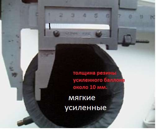

Согласен на 99% ;) новые пружины по нормальной цене и поставить аморты тоже родные [b][/b] получается для рабочей лошадки немного дороговастенько и небюджетненько 8-) может така приблуда трошки поможет наверное спробую :moil:

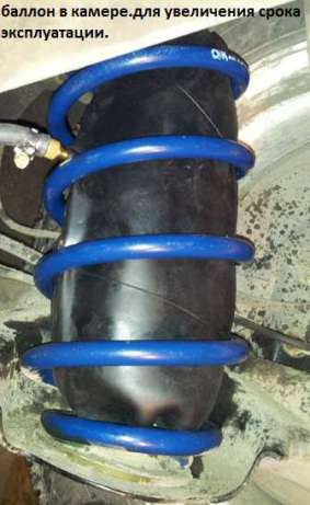

213629294_2_644x461_pnevmoballony-pnevmopodushki-v-pruzhiny-dlya-vaz-2121niva-fotografii.jpg
213629294_2_644x461_pnevmoballony-pnevmopodushki-v-pruzhiny-dlya-vaz-2121niva-fotografii.jpg (17.68 Кб) Просмотров: 9084
213629294_3_644x461_pnevmoballony-pnevmopodushki-v-pruzhiny-dlya-vaz-2121niva-avtozapchasti.jpg
213629294_3_644x461_pnevmoballony-pnevmopodushki-v-pruzhiny-dlya-vaz-2121niva-avtozapchasti.jpg (19.92 Кб) Просмотров: 9084
213629294_4_644x461_pnevmoballony-pnevmopodushki-v-pruzhiny-dlya-vaz-2121niva-transport.jpg
213629294_4_644x461_pnevmoballony-pnevmopodushki-v-pruzhiny-dlya-vaz-2121niva-transport.jpg (17.67 Кб) Просмотров: 9084

Серега писал(а):Тоже думал над этой приблудой но пока стремно.Есть уже новая тема,пневмо пружины вместо штатных в Украине уже появилась фирма что занимается продажей.http://mazda-motors.kiev.ua/2015/07/17/ ... lackstone/
Все упираеться в бабулесы. Вкинуть милимон в 30-ти летнее авто и возить на нем стройку - не наш путь . как не мой- так точно.Ценник авто в 2к уе в самый базарный день зачем вваливать ""недорогое новое" если можно "проверенное старое" :D ;) Завтра возьму подушки позже отчетнусь .Звонил бюджет 280-обычные: 320-усиленные. +25-межвитковой усилитель и по 20 -штуцера на ниппель-чтоб шлангочку в салон.оставлю раздельно право-лево( из опыта )часто не угадаешь загрузку и надо усилить одну сторону :moil: :moil:

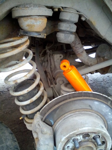

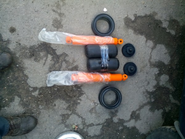

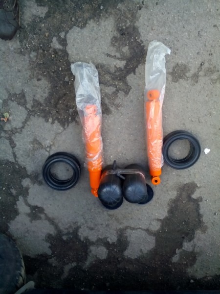

Далее. Приобретено : комплект пневмоподушек + две межвитковые проставки+аморты 2123 Шевинива задние...
Важно!!!! первый подводный камень- верхняя втулка салейнтблока аморта 12мм а у меня вваренный болт 13мм . посему сразу перепрессовал сайлент. нижний все пучком.

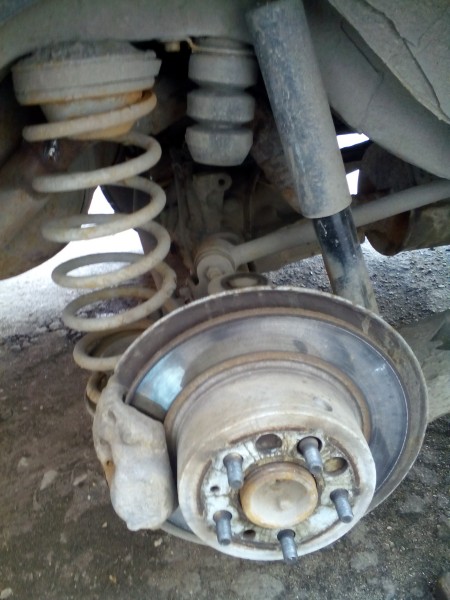

Немного манипуляций..
так было
так будет

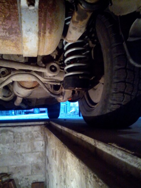

Сообщение barmalei » Чт мар 24, 2016 9:16 pm
До и после! но это только после сборки и 4км пробега...
так было
так стало

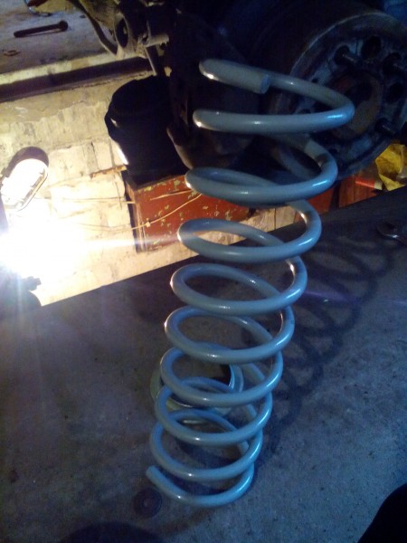

Сообщение barmalei » Чт мар 24, 2016 9:27 pm
Сегодня приобрел: - пружины задние ваз2121 катА серые + 4шт подставки 50мм(не завод) пока поставил токо две (по одной снизу-сверху оставил штатные)
- на приемке пару кусочков трубы д-90 и пару квадратиков Н-5мм
Сварено следуючее
высота трубы на всю подушку
Последний раз редактировалось barmalei Чт мар 24, 2016 10:15 pm, всего редактировалось 1 раз.
Дорогу осилит идущий !
barmalei
Сообщения: 165
Автомобиль: volvo245

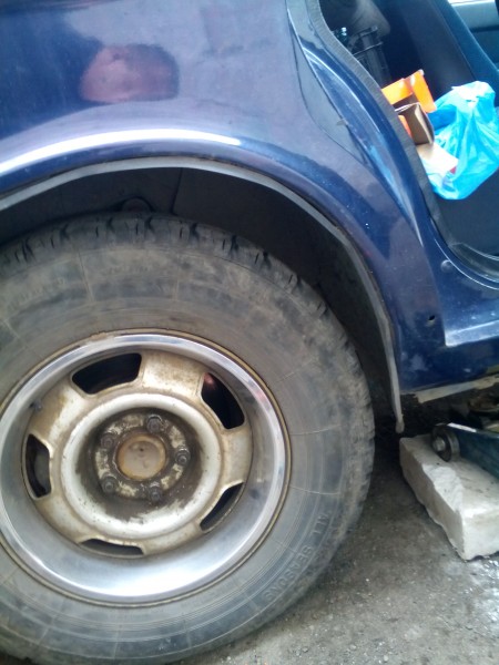

Re: Нужен ликбез по задним пружинам на сарайку
Сообщение barmalei » Чт мар 24, 2016 9:39 pm
Установлено без гемора быстрее чем снималось..
Перетянуты салейнты задних рычагов
думалось прийдется лечить колдун - не пришлось все очень гуд! :idea: :moil: :cars:
Стемнело -результат завтра. ориентир три пальца меж аркой и колесом--тобиш джиппа.
Проехал 4км все тихо .. результаты будут после пару-тройку ходок на дачу.

Сообщение barmalei » Чт мар 24, 2016 9:58 pm
Выше выложил таблицы размеров Тазовских пружин и амортов. при желании можно подобрать не режучи пружинки по высоте. Из своего экскримента экскриментальным путем вывел, что :
--если ставить пружину 02( 434мм) или2123(410мм) и стандартную проставку под пружину ,то скорее всего хватит родного аморта.
--если ставить пружину2121(434мм) и 50мм проставку то хватит аморта с 2121
--если ставить 2121(434мм) и две проставки по 50мм то может и хватит аморта с 2121
себе взял аморты 2123 из запаса усилия на отбой и сжатие (для грузить)
аморты 2121 идут без салейнтов-с простыми жигул резинками и втулками..
