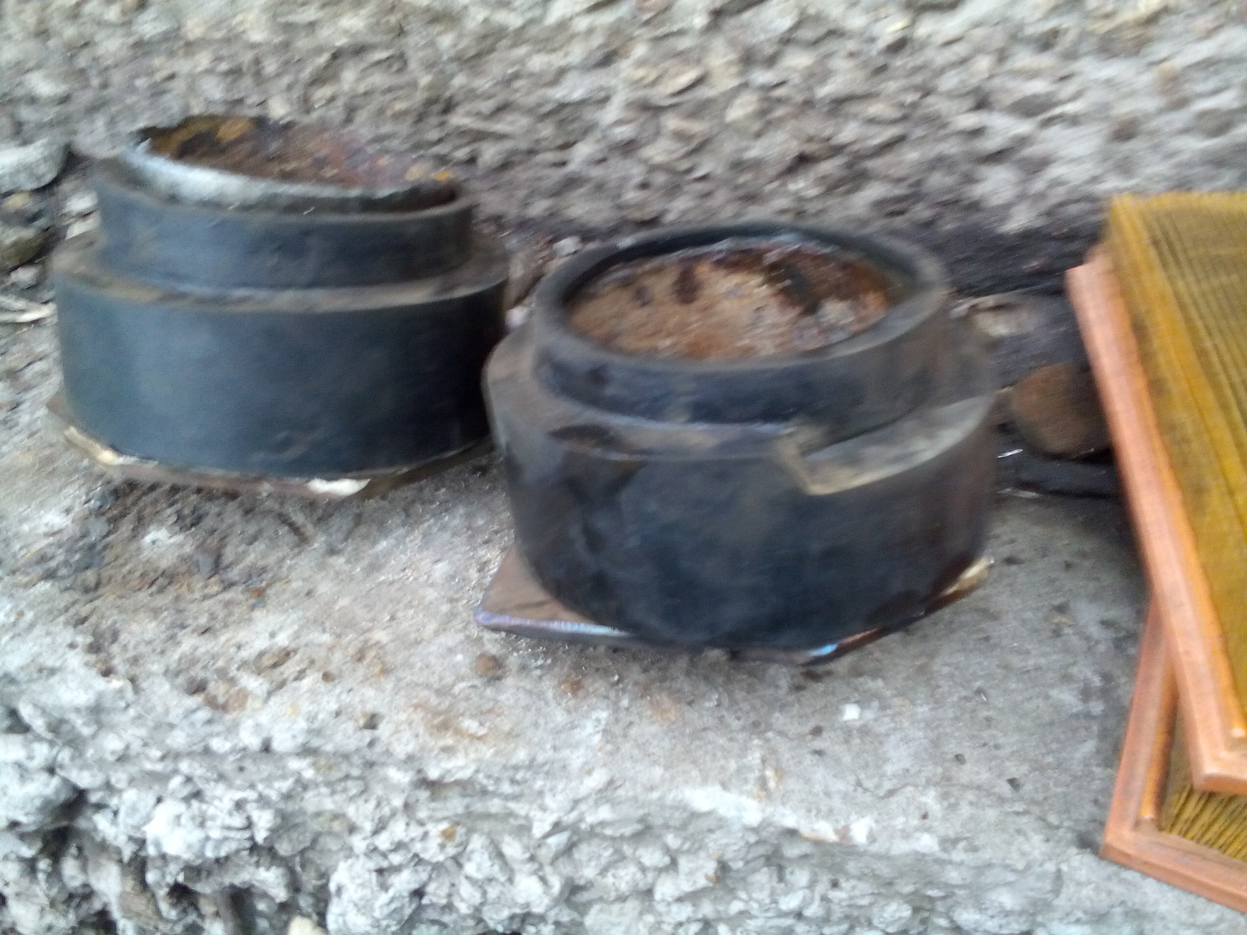

Сообщение barmalei » Чт мар 17, 2016 1:22 pm
leo_run писал(а):отдай мне свои старые:-)) а я тебе от ваза новые :-)) себе поставил на сарай ... полвитка пришлось с нести ... в двойке помоему ж наоборот пружина стоит прикручена к мосту а вверху упирается просто?
1-отбойник от заз
2- подушка как отбойник от ваз
3-проставка 20-25мм
4-усилительная резинка межвитковая
Хиба ВАМ потрибен цей хлам?? :frends: дорога ему в утиль или на пилить как у Вани.
Хочу глянуть как ставят нижнюю чашку для прямых пружин- варить-крутить? чего с верхом по диаметру? на сколько нива пружина выше родной? как-то так. Если решу этот ребус пружинки отправлю токо стоят ли они денег за доставку??? 8-) :frends: :welcom:

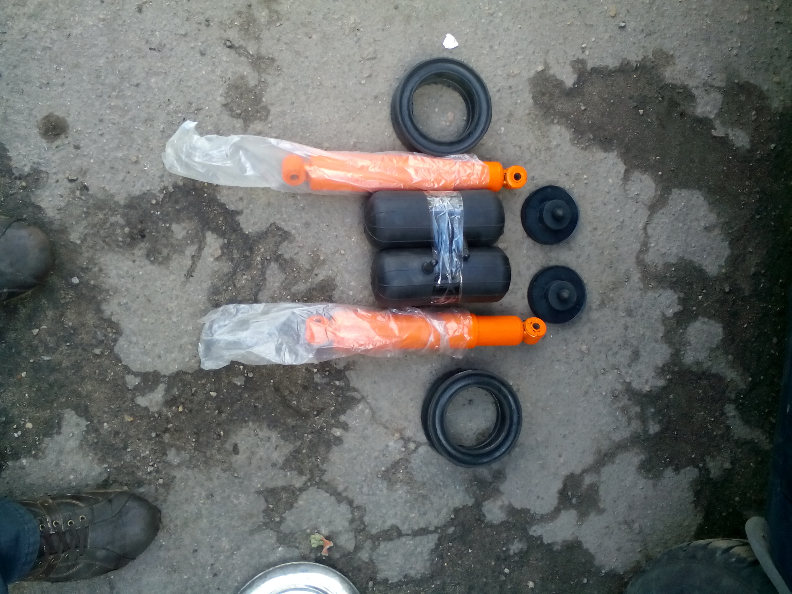

Начнем пожалуй с пружин

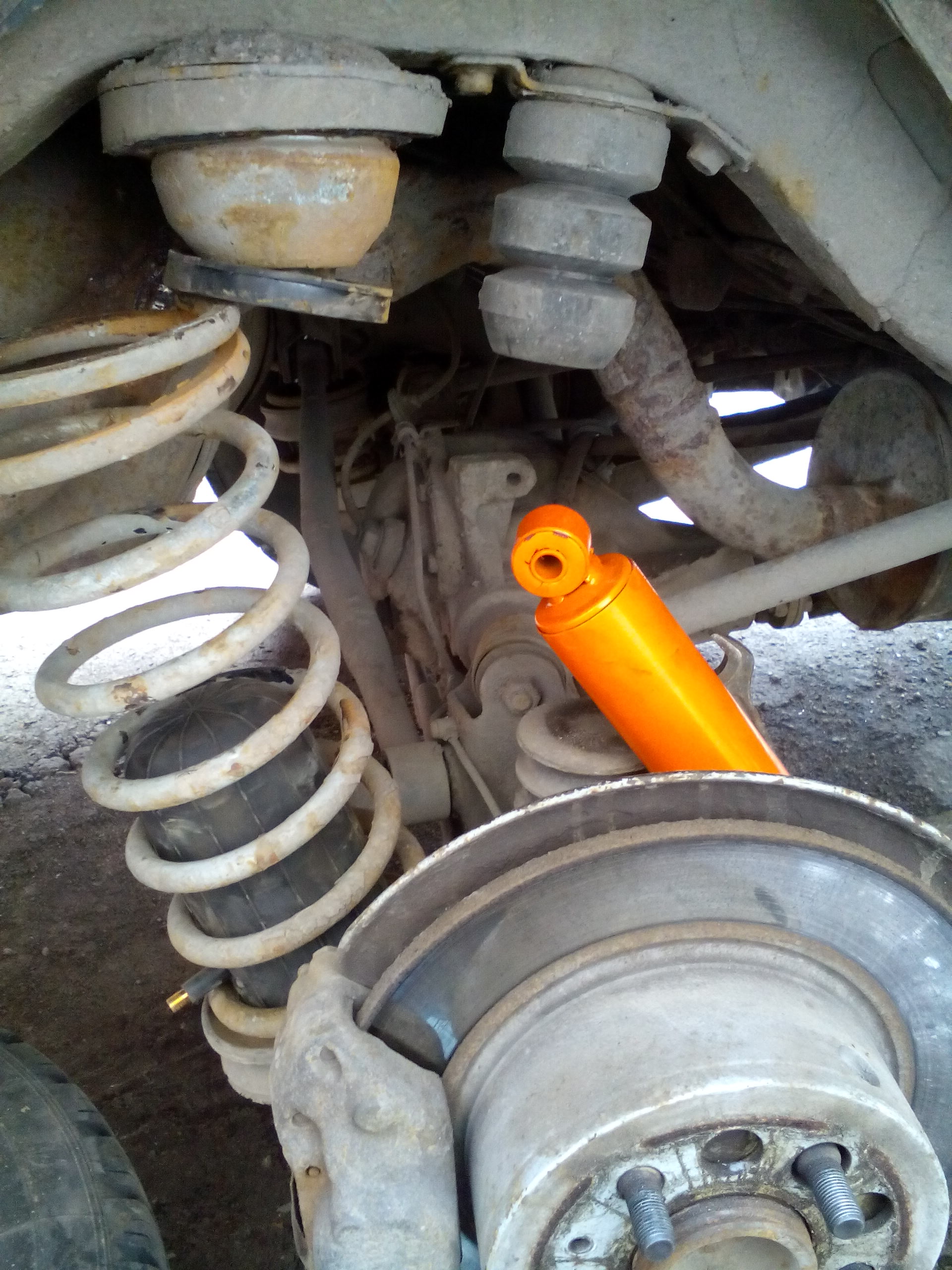

Далее. Приобретено : комплект пневмоподушек + две межвитковые проставки+аморты 2123 Шевинива задние...
Важно!!!! первый подводный камень- верхняя втулка салейнтблока аморта 12мм а у меня вваренный болт 13мм . посему сразу перепрессовал сайлент. нижний все пучком.

Немного манипуляций..
так было
так будет

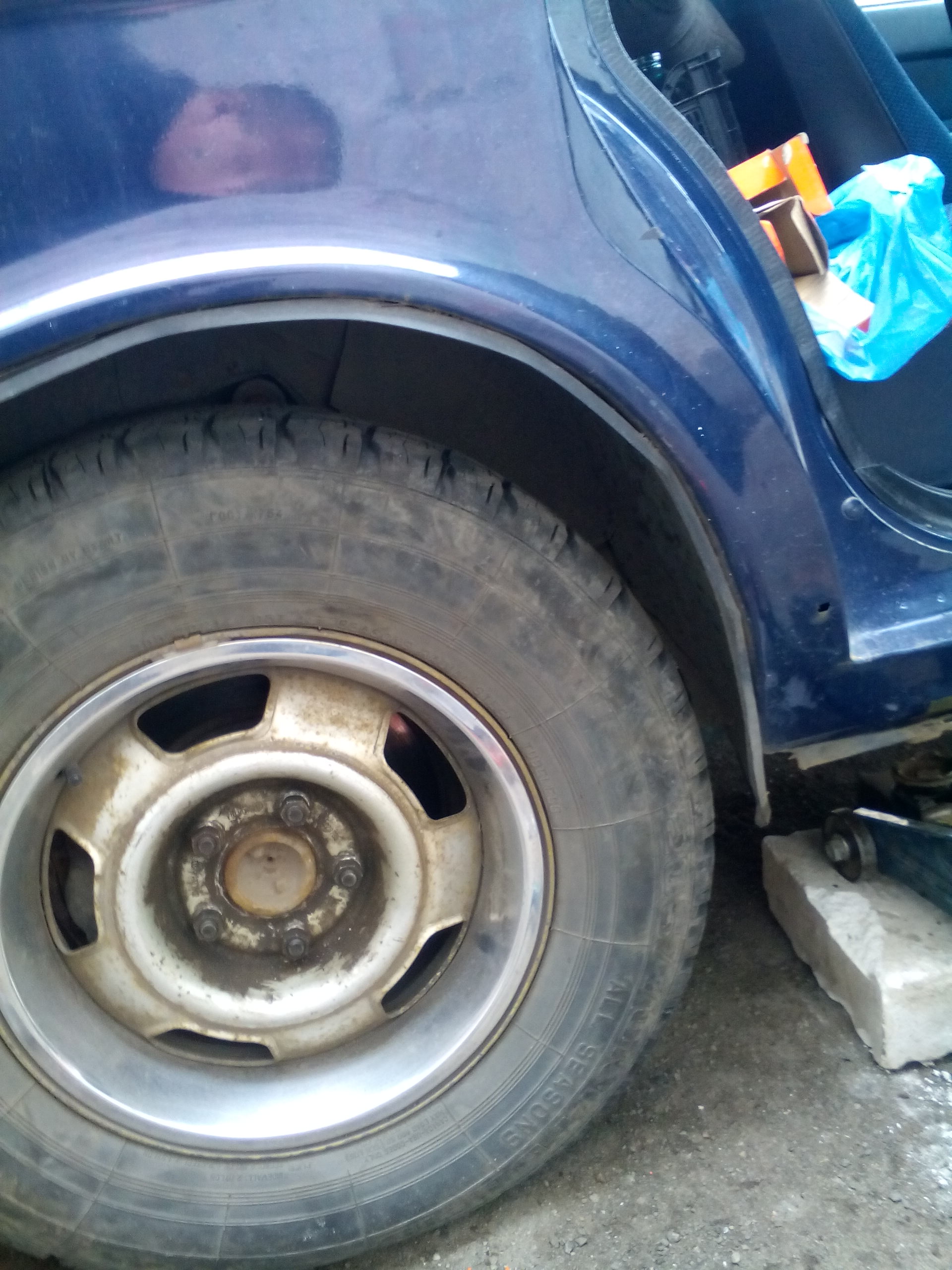

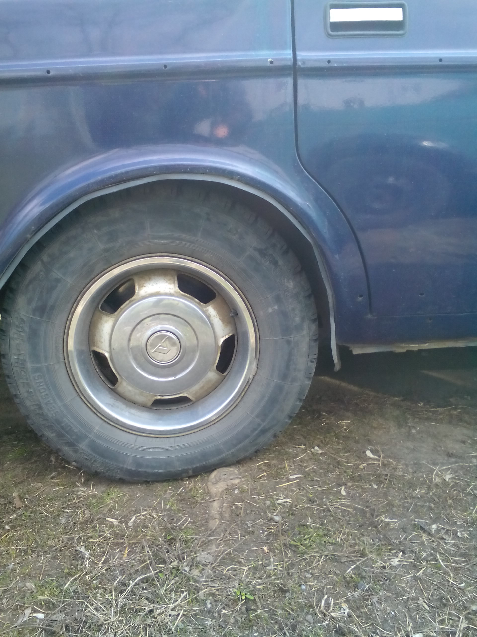

Сообщение barmalei » Чт мар 24, 2016 9:16 pm
До и после! но это только после сборки и 4км пробега...
так было
так стало

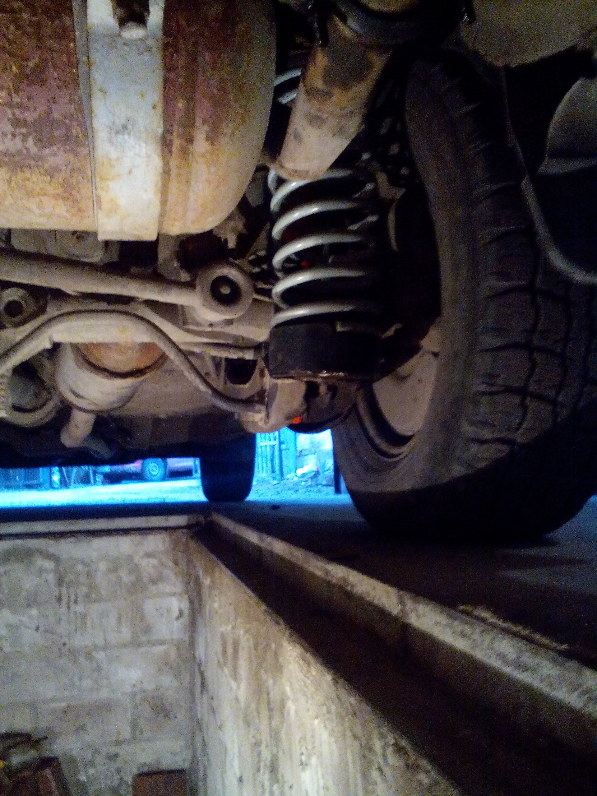

Сообщение barmalei » Чт мар 24, 2016 9:19 pm
На этом весь ремонт кончился .... начал домкратить левую сторону и пипец....

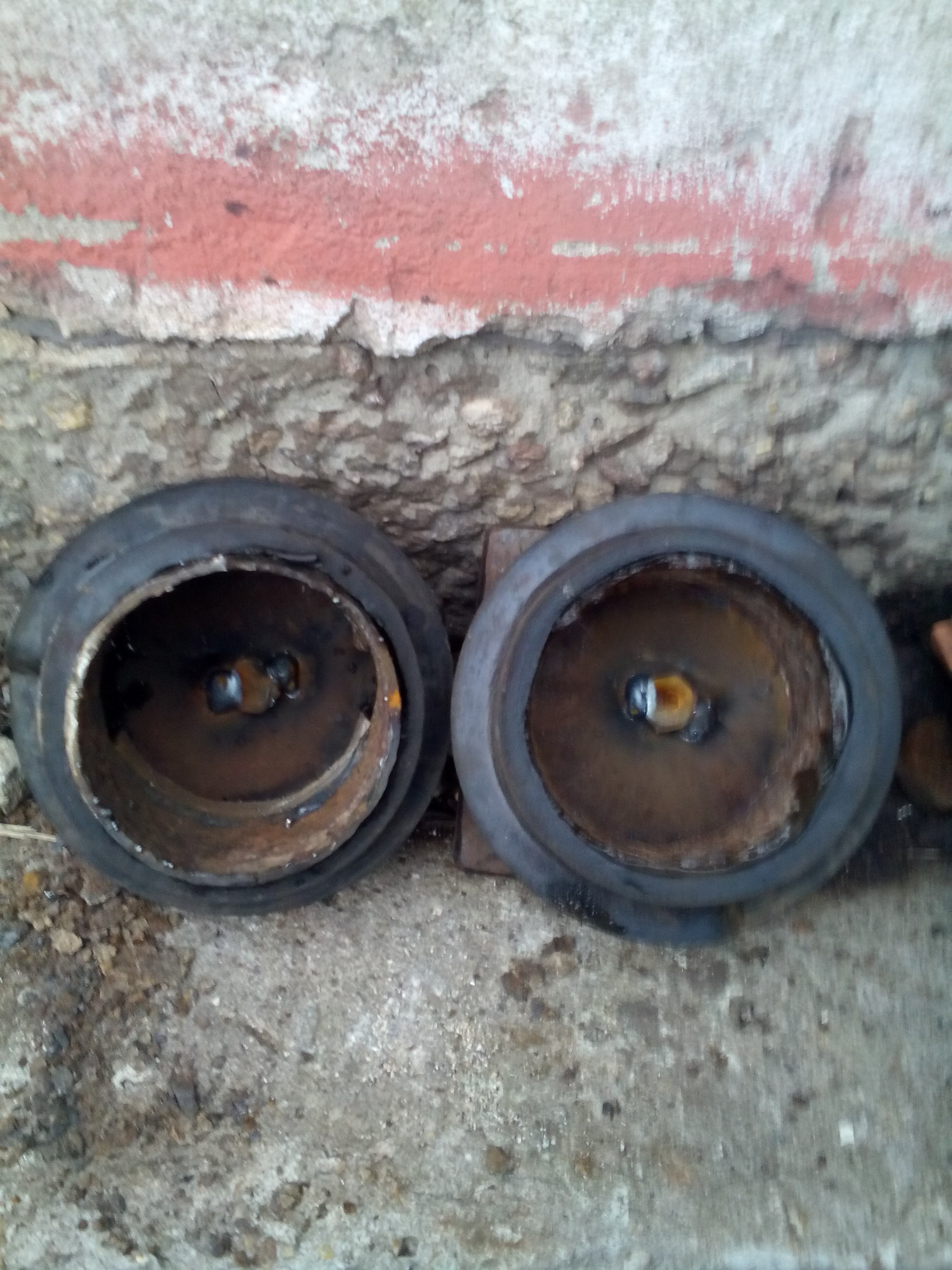

Сегодня приобрел: - пружины задние ваз2121 катА серые + 4шт подставки 50мм(не завод) пока поставил токо две (по одной снизу-сверху оставил штатные)
- на приемке пару кусочков трубы д-90 и пару квадратиков Н-5мм
Сварено следуючее
высота трубы на всю подушку
Последний раз редактировалось barmalei Чт мар 24, 2016 10:15 pm, всего редактировалось 1 раз.

Re: Нужен ликбез по задним пружинам на сарайку
Сообщение barmalei » Чт мар 24, 2016 9:39 pm
Установлено без гемора быстрее чем снималось..
Перетянуты салейнты задних рычагов
думалось прийдется лечить колдун - не пришлось все очень гуд! :idea: :moil: :cars:
Стемнело -результат завтра. ориентир три пальца меж аркой и колесом--тобиш джиппа.
Проехал 4км все тихо .. результаты будут после пару-тройку ходок на дачу.
