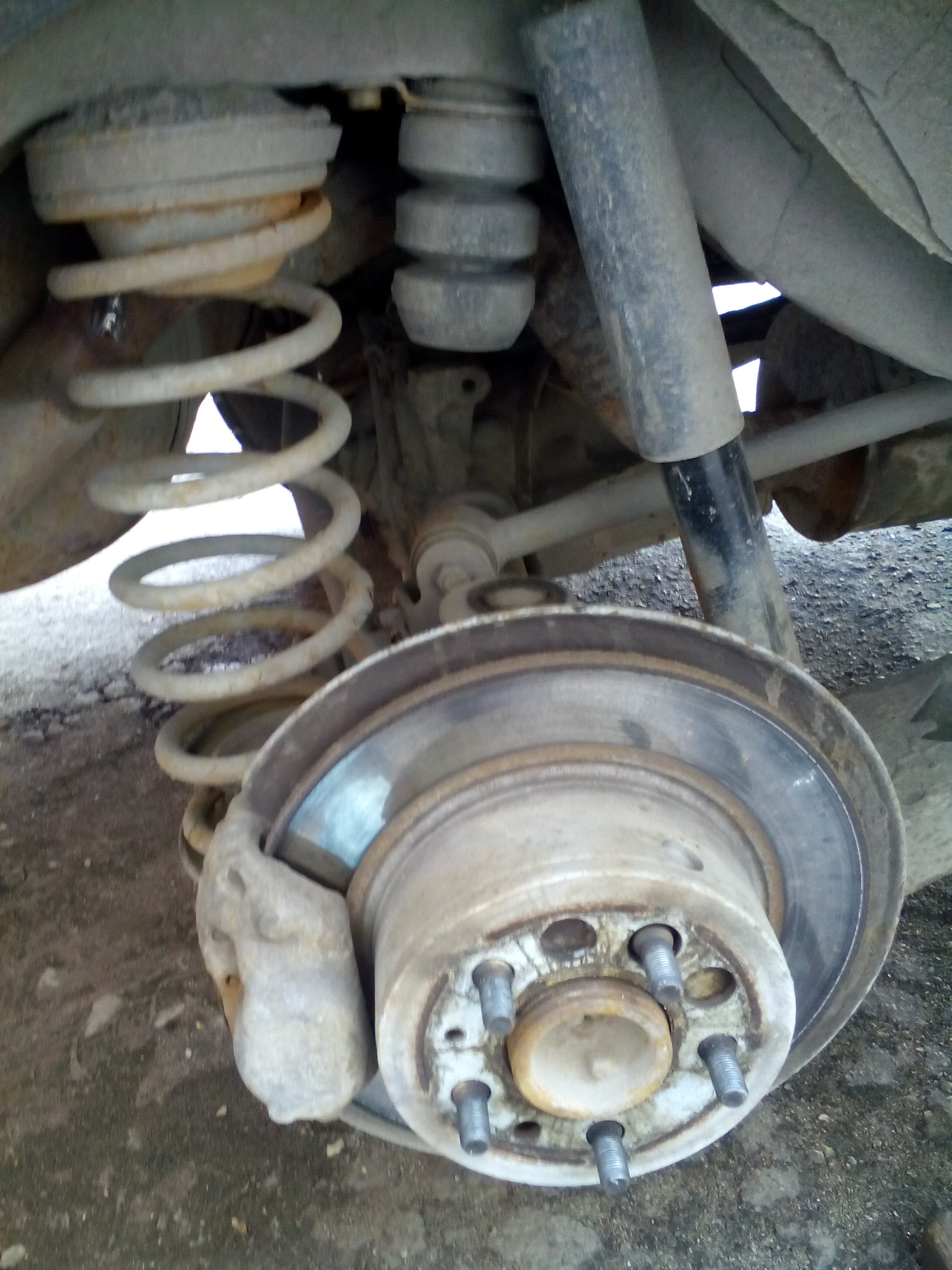

Сообщение barmalei » Чт мар 17, 2016 12:29 pm
Хочу повыше и сильнее типа с паровоза . какие с минимальными переделками? Кто ставил с нивы? хочется посмотреть нижнюю чашку как там все ...новый оригинал небюджетен...

barmalei писал(а):Хочу повыше и сильнее типа с паровоза . какие с минимальными переделками? Кто ставил с нивы? хочется посмотреть нижнюю чашку как там все ...новый оригинал небюджетен...
у меня под пружинами родными стоят проставки с виду похожи на ланосовские
0663419450Изображение

Сообщение barmalei » Чт мар 17, 2016 1:22 pm
leo_run писал(а):отдай мне свои старые:-)) а я тебе от ваза новые :-)) себе поставил на сарай ... полвитка пришлось с нести ... в двойке помоему ж наоборот пружина стоит прикручена к мосту а вверху упирается просто?
1-отбойник от заз
2- подушка как отбойник от ваз
3-проставка 20-25мм
4-усилительная резинка межвитковая
Хиба ВАМ потрибен цей хлам?? :frends: дорога ему в утиль или на пилить как у Вани.
Хочу глянуть как ставят нижнюю чашку для прямых пружин- варить-крутить? чего с верхом по диаметру? на сколько нива пружина выше родной? как-то так. Если решу этот ребус пружинки отправлю токо стоят ли они денег за доставку??? 8-) :frends: :welcom:

Сообщение Серега » Пн мар 21, 2016 11:24 am
Если хочешь повыше поднять то нужно и амортизаторы другие ставить, иначе будет стучать на разрыв с последующим умиранием амортов.Так что если проставки то и амортизаторы нужно подбирать.Проставки можно любой высоты сделать,кусок трубы диаметром 40мм и сверху площадка 3 или 4 метал с отверстием под болт.Площадку приварить к трубе нужной вам высоты и готово.Но повторюсь проблемы будут с амортизаторами и комфорта такого уже не будет.

Сообщение barmalei » Пн мар 21, 2016 1:20 pm
Надежда увидеть прямыми руками установленные прямые усиленные нивовские пружины умрет после "глаза бояться а ручки делают" чуток позжее, а проставки просевшим в хлам пружинкам не комильфо я так думаю :buba: :frends:
Аморты стоят с Шнивы они изначально на 4.5 см длиннее на вылет родных из за чего поставил доп отбойники на фото № 1 и №2

Немного манипуляций..
так было
так будет

Сообщение barmalei » Чт мар 24, 2016 9:16 pm
До и после! но это только после сборки и 4км пробега...
так было
так стало

Сообщение barmalei » Чт мар 24, 2016 9:27 pm
Сегодня приобрел: - пружины задние ваз2121 катА серые + 4шт подставки 50мм(не завод) пока поставил токо две (по одной снизу-сверху оставил штатные)
- на приемке пару кусочков трубы д-90 и пару квадратиков Н-5мм
Сварено следуючее
высота трубы на всю подушку
Последний раз редактировалось barmalei Чт мар 24, 2016 10:15 pm, всего редактировалось 1 раз.
Дорогу осилит идущий !
barmalei
Сообщения: 165
Автомобиль: volvo245
Re: Нужен ликбез по задним пружинам на сарайку
Сообщение barmalei » Чт мар 24, 2016 9:39 pm
Установлено без гемора быстрее чем снималось..
Перетянуты салейнты задних рычагов
думалось прийдется лечить колдун - не пришлось все очень гуд! :idea: :moil: :cars:
Стемнело -результат завтра. ориентир три пальца меж аркой и колесом--тобиш джиппа.
Проехал 4км все тихо .. результаты будут после пару-тройку ходок на дачу.
