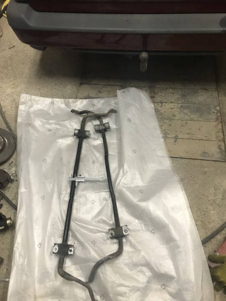

Один наш товарищ поставил себе стаб на 850 толщиной 25мм. Но не признается от чего он его подобрал.
https://www.drive2.ru/l/505287716443783414/ Давайте попробуем угадать, от чего же стаб.

От 7хх )

А может от 960 рестайл,там тоже под тяжки

Cудя по картинкам из google, похож на стаб от Р2 платформы (S60/80 и т.д.)

Похож на Ы80.
Но я тулил от дизельной Ы80 до ресталинковой, то отверстия нужно разсверливать. Там около сантиметра разница между отверстиями.
А все остальное становиться.

Сообщение AndreyKa » Пт июн 29, 2018 12:29 pm
Aleksandr писал(а):Похож на Ы80.
А диаметр стаба какой был?

Если не ошибаюсь, то 24-25мм.
И отверстия под тяги стаба чуть больше чем у 850.

Сообщение AndreyKa » Пн июл 02, 2018 3:19 pm
Еще вопрос. Выхлопная труба не мешает?
