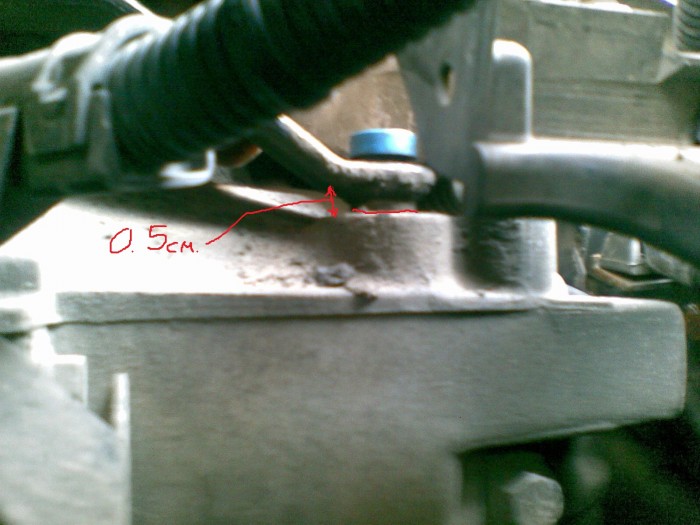

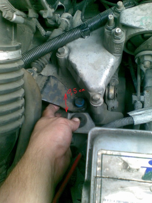

Снял коробку воздушного фильтра и вот люфт 0.5 см. и железный стук , чем это грозит

Люфт вверх-вниз

Сообщение Алежон » Сб сен 17, 2011 5:58 pm
по первому посту еще сомневался, по второму все понял.
