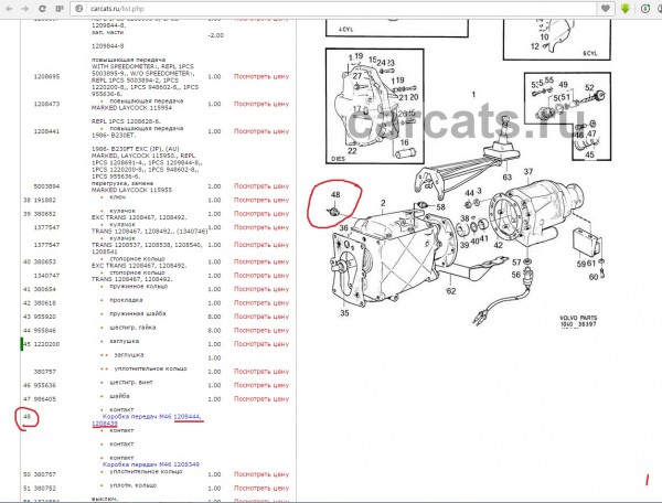

Раз пошла такая пьянка, то вопрос: кто-нибудь может показать в каком-нибудь каталоге этот датчик, ибо мне его на catcar.info найти/идентифицировать не удалось... Или это только с коробкой в сборе? (В последнее слабо верится.)

awn писал(а):Раз пошла такая пьянка, то вопрос: кто-нибудь может показать в каком-нибудь каталоге этот датчик, ибо мне его на catcar.info найти/идентифицировать не удалось... Или это только с коробкой в сборе? (В последнее слабо верится.)
Вот это должен быть он, Сверху на коробке датчик на 2 провода. И вот каталог на вольво carcats.ru

Сообщение awn » Вт фев 16, 2016 12:44 pm
Спасибо!
