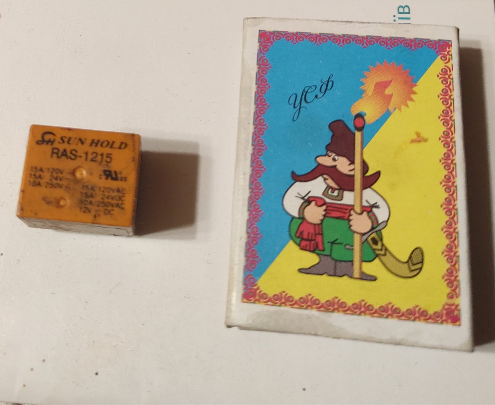

Сегодня утром поехал к электрику. Достал он старое реле. Говорит это с какого-то телика или сигнализации,транзисторное и ему капец . Размеры говорят сами за себя. Поставил обычное. Подключил по схеме,которую даю. Теперь ов.драйв срабатывает только на включенной 4-ой передаче ,но при любой скорости,а не после 80-ти км/ч. И то,я толком не понял результат. На месте,при включённом зажигании нажимаешь кнопку (рычаг в положении 4-ой передачи) - соленоид "клацает" - включается и выключается.. Проехался ,включаю и не чувствую толчка и обороты не падают. То есть "пятая" не включается . Хотя лампочка в щитке загорается. Утром завтра поеду на подъёмник , посмотрим снизу. Может в подключении что то не так?
Реле,которое стояло.
Схема подключения.

Сообщение Mihail » Вс окт 31, 2021 9:58 pm
sabotage писал(а):Сегодня утром поехал к электрику. Достал он старое реле. Говорит это с какого-то телика или сигнализации,транзисторное и ему капец .
Фото нечітке, не видно розташування контактів.
Такі реле бувають з однією обмоткою і двома, але жодних "транзисторів" в самому реле не повинно бути. Реле на 15А.
На схемі підключення не вистачає елемента, який відповідає за значення швидкості (більше 80 км/год). За такою схемою для спрацьовування соленоїда треба 2 умови (натиснена кнопка на важелі перемикання передач і замкнений кінцевий вимикач 4-ї передачі).
Ось стара тема.
