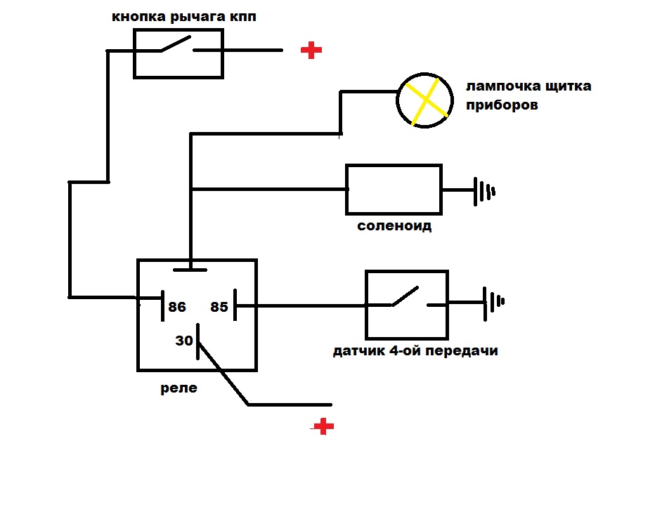

Сегодня утром поехал к электрику. Достал он старое реле. Говорит это с какого-то телика или сигнализации,транзисторное и ему капец . Размеры говорят сами за себя. Поставил обычное. Подключил по схеме,которую даю. Теперь ов.драйв срабатывает только на включенной 4-ой передаче ,но при любой скорости,а не после 80-ти км/ч. И то,я толком не понял результат. На месте,при включённом зажигании нажимаешь кнопку (рычаг в положении 4-ой передачи) - соленоид "клацает" - включается и выключается.. Проехался ,включаю и не чувствую толчка и обороты не падают. То есть "пятая" не включается . Хотя лампочка в щитке загорается. Утром завтра поеду на подъёмник , посмотрим снизу. Может в подключении что то не так?

На схемі підключення не вистачає елемента, який відповідає за значення швидкості (більше 80 км/год). За такою схемою для спрацьовування соленоїда треба 2 умови (натиснена кнопка на важелі перемикання передач і замкнений кінцевий вимикач 4-ї передачі).

Це я питаю, що за цією схемою має вмикати овердрайв після певної швидкості? Немає на схемі такого елемента, отже соленоїд овердрайву можна ввімкнути на будь-якій швидкості на 4-й передачі.

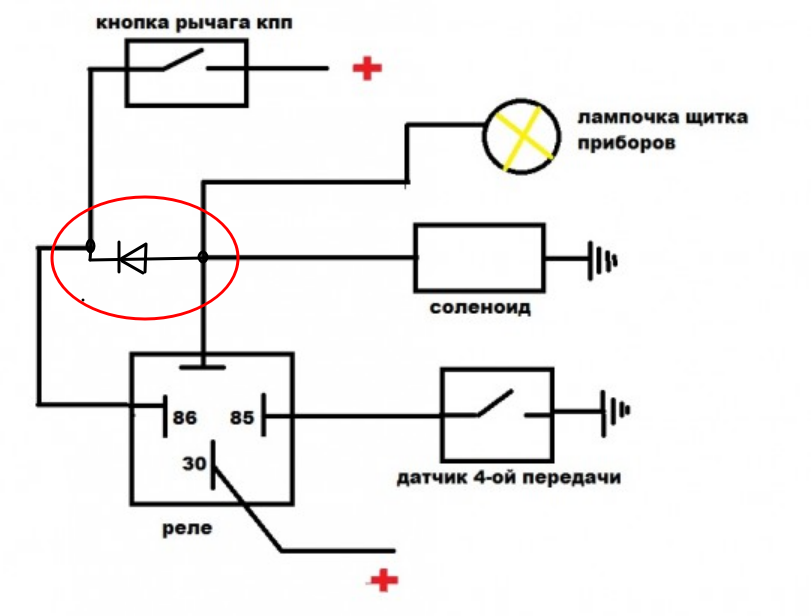

Якщо для роботи овердрайву треба щоб соленоїд був постійно ввімкнений, то або тримайте кнопку постійно натисненою або додавайте схему самоутримання реле.
Наприклад так: при короткому натисканні кнопки реле спрацьовує і самоблокується у стані "контакти замкнені". Наступні натиснення кнопки на важелі не мають жодного ефекту. Для зняття овердрайву треба вимкнути 4 передачу. Далі при перемиканні на четверту буде четверта поки водій знову не натисне кнопку на важелі.
При цьому можна залишити штатну НЕФІКСУЮЧУ кнопку. Діод не силовий. Можна слаботочний, наприклад, 1N4007 на 1А.

Якщо поставити діод, то кнопку можна залишити штатну, нефіксуючу.
Якщо поставити фіксуючу, то діод не потрібен.

Мастер говорит,что если поставить диод,поплавятся провода идущие от кнопки от нагрузки. Не уверен,но парень грамотный. Они идут через рычаг,поэтому большего сечения не протянешь. Поставлю другую кнопку. Попробую.

sabotage писал(а):Мастер говорит,что если поставить диод,поплавятся провода идущие от кнопки от нагрузки. Не уверен,но парень грамотный. Они идут через рычаг,поэтому большего сечения не протянешь. Поставлю другую кнопку. Попробую.
З кнопки (вгорі малюнка) провід іде на обмотку реле і нікуди більше. Ні на яке навантаження він не йде. Кваліфікація майстра викликає багато питань.

Реальна схема підключення на авто не відповідає тій, що намальована вище. Якщо горить лампа, то на соленоїд повинно бути подане живлення. У вас вона працює окремо від соленоїда. Чому, якщо на схемі вони підключені паралельно?
З фіксуючою кнопкою для вимкнення соленоїда достатньо вимкнути кнопку на важелі і все.
Або ви берете нефіксуючу кнопку і ставите діод, тоді для вимкнення овердрайву достаньо скинути на нейтраль з подальшим вибором будь-якої передачі (в тому числі 4-ї). Тобто логіка роботи коробки така ж як і на звичайній механіці. У випадку з фіксуючою кнопкою треба обовʼязково вимикати кнопку на важелі, щоб зʼявилась четверта.
