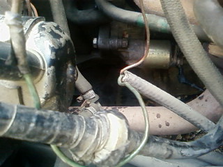

Итак,эврика! :idea: найден провод к датчику и он не желтый,а зеленый :o .Поиграв часа 3 в танки-онлайн ,собрался ехать,подошел к машине и здесь меня посетила одна мысль.Размотал изоленту перед колхозной трубкой из которой выходят зеленый и коричневый провода,кстати коричнеый идет к карбу,а зеленый болтался сам по себе и :-D ...Ну дальше,не подсказываю,видно плохо,но догадаться уже можно,проводку колхозили пофигисты или дальтоники...
Однако полного хэппиэнда еще не получилось.т.к.выяснилось,что стрелка доходит только до середины,а лампа не загорается,хотя вентилятор работает вовсю.Замкнул провод на массу и лампа загорелась сразу,а стрелка пошла к середине.Опасаясь сжечь указатель,на этом закончил.
Датчик накрылся?Ведь лампа в обычном режиме не загорается,сколько бы вентилятор не крутил.
Кстати он начинает крутить уже километра через 3,то ли пробка,то ли засор,наверное.

В том-то и дело,что если не замыкать на массу,то она не горит,хотя вентилятор уже крутит.Непонятно,раз крутит,значит температура близка к 90,почему же стрелка на середине?

Стрелка и должна стоять посредине, с небольшим (1-2 мм если машина на грани) лампа будет гореть если температура двигателя будет близка к критической или уже критическая, потому если она горит то значит трапЫлась бИда вЭлыка.
Стрелка посредине или пару мм не доходя до средины - это норма, у тебя все работает нормально потому повода к волнению я не вижу, значит вентилятор включается вовремя и температура как и положено держится в пределах допустимого,а вот если уже пойдет за средину то тогда надо бить тревогу, а пока можно спать спокойно :D
