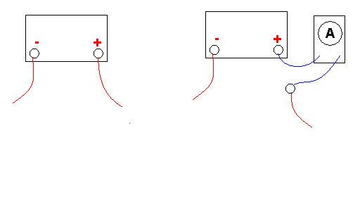

Сообщение Victor99 » Чт июн 07, 2012 7:09 pm
вот так меряется ток. на схеме показано снять плюсовую клемму и туда воткнуть измеритель тока (амперметр)
ЗЫ только не вздумай заводить машину при включенном приборе- стартер потребляет очень много тока, скорее всего сожжешь прибор

Re: Как найти скрытого потребителя тока?
Сообщение Сергей Doc » Чт июн 07, 2012 7:26 pm
Victor99 писал(а):вот так меряется ток. на схеме показано снять плюсовую клемму и туда воткнуть измеритель тока (амперметр)...
Спасибо. Буду пробовать. Вот только незнаю подойдёт ли мой мультиметр для такой процедуры? Ну это уже технические нюансы, если нет так куплю.
