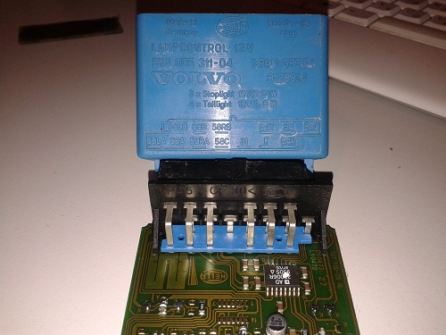

lexa писал(а):Слева висит зеленая релюха( наверно контроль ламп) она ж не может парить? :?
Фото кишок реле у меня в бортовике. Думаю, где то не контачит...

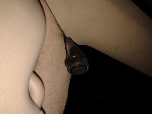

Две таких хрени висит в салоне в районе козырьков справа и слева - что за приблуда?
Фото реле
Re: Не работает задний фонарь на 850й
Сообщение Dimon 940 » Пт фев 15, 2013 11:57 pm
Сигнализация!!! :?

lexa писал(а):Фото реле
Не хера это не реле! Это т.н "Датчик предупреждения о выходе из строя задних ламп" (см. viewtopic.php?f=18&t=10077&start=120 там такое же, только постарее). Особо ломаться в нем нечему. Посему, ищи где не контачит (скорее всего в самом патроне ламп).

потихоньку разбираюсь , купил все новые лампы , грешу на старые - звонятся через раз. Перекрутил массу. Заодно почистил дренажи.
