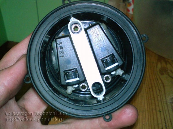

Это не с вольво, просто нашел такую же конструкцию в инете (С катушкой :D )

Как по мне это два мотораверх и низ

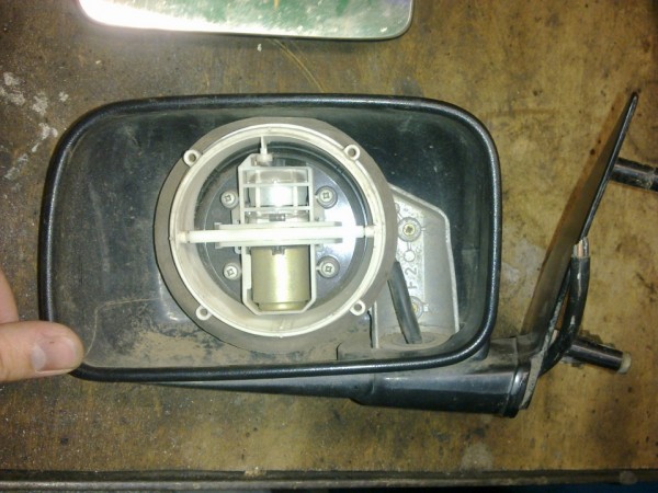

вот с двумя мотрчиками

а вот с магнитной катушкой

:frends: С "катушкой" на фото выше, она является как бы бендексом. моторчик работоает право-лево, а вверх вниз моторчик работает в тех же режимах, только за счет замыкания цепи эНтой "катушки" вращение передается на верхний планетарный редуктор, от которого зеркало двигается вверх-низ
