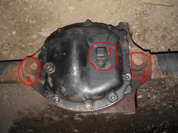

Сообщение MOOSE » Чт окт 27, 2016 1:30 pm
на вашей машине на заднем редукторе 3 датчика! Крайние ето датчики АБС, центральный ето на спидометр
Re: Не работает спидометр Volvo 760 GLE 86г.
Сообщение xoxlov » Чт окт 27, 2016 2:50 pm
MOOSE писал(а):на вашей машине на заднем редукторе 3 датчика! Крайние ето датчики АБС, центральный ето на спидометр
А как там датчики конструктивно стоят, просто не видел такого.
Сообщение MOOSE » Вт ноя 01, 2016 3:32 pm
датчики АБС стоят вместо заглушек

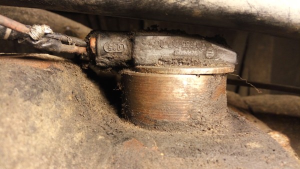

Сообщение maks1m1 » Вт ноя 01, 2016 4:03 pm
У меня вот такой датчик спидометра

Сообщение leo_run » Вт ноя 01, 2016 4:28 pm
как он может работать если на фотке один провод оборван и шото он странно креп тся

Сообщение maks1m1 » Вт ноя 01, 2016 6:39 pm
leo_run писал(а):как он может работать если на фотке один провод оборван и шото он странно креп тся
Он не оборван, его зачистили что бы прозвонить датчик...
