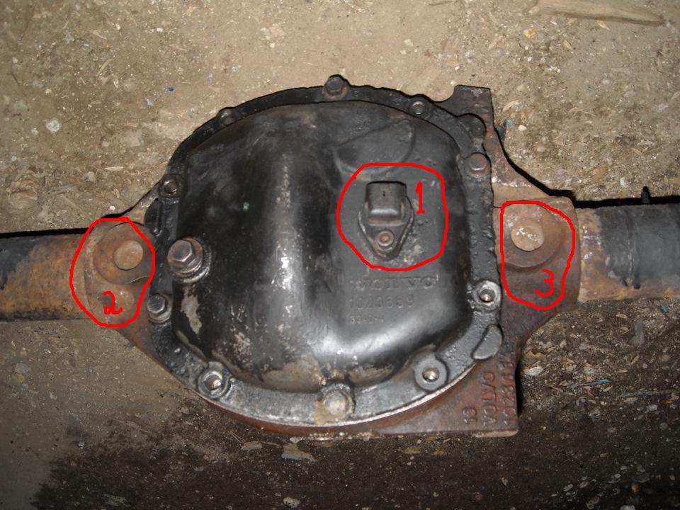

Сообщение MOOSE » Чт окт 27, 2016 1:30 pm
на вашей машине на заднем редукторе 3 датчика! Крайние ето датчики АБС, центральный ето на спидометр
Re: Не работает спидометр Volvo 760 GLE 86г.
Сообщение xoxlov » Чт окт 27, 2016 2:50 pm
MOOSE писал(а):на вашей машине на заднем редукторе 3 датчика! Крайние ето датчики АБС, центральный ето на спидометр
А как там датчики конструктивно стоят, просто не видел такого.
Сообщение MOOSE » Вт ноя 01, 2016 3:32 pm
датчики АБС стоят вместо заглушек
