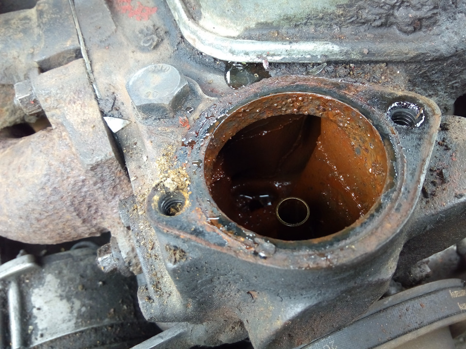

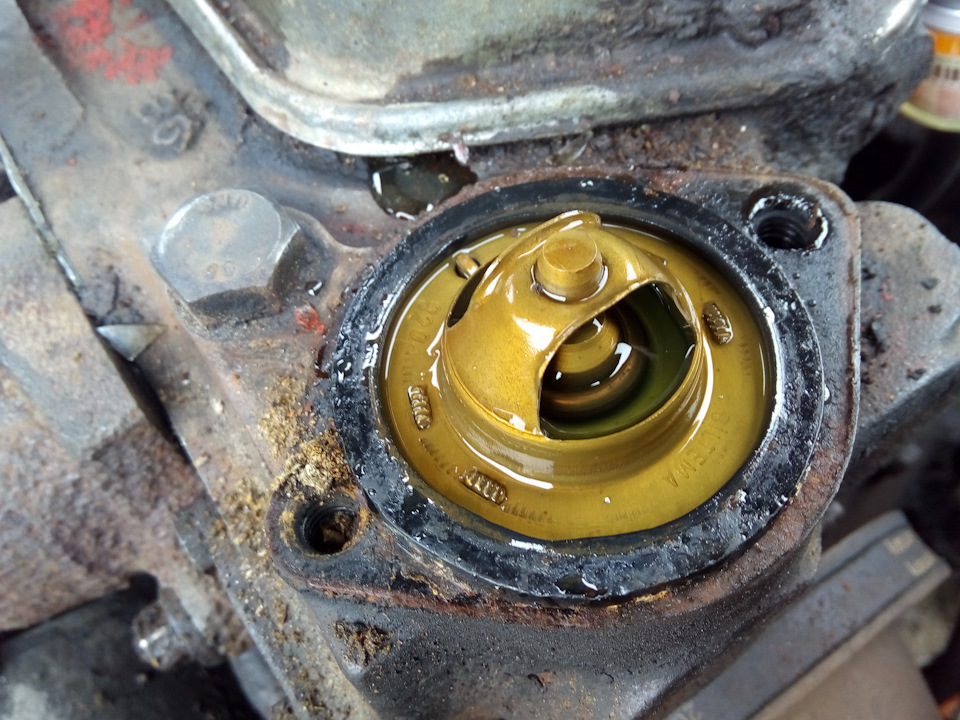

куплю верхнюю крышку на два болта которая сверху термостата и термостат. и трамплёр на 244 . который ставится на в20

Верхняя крышка - это корпус термостата.
