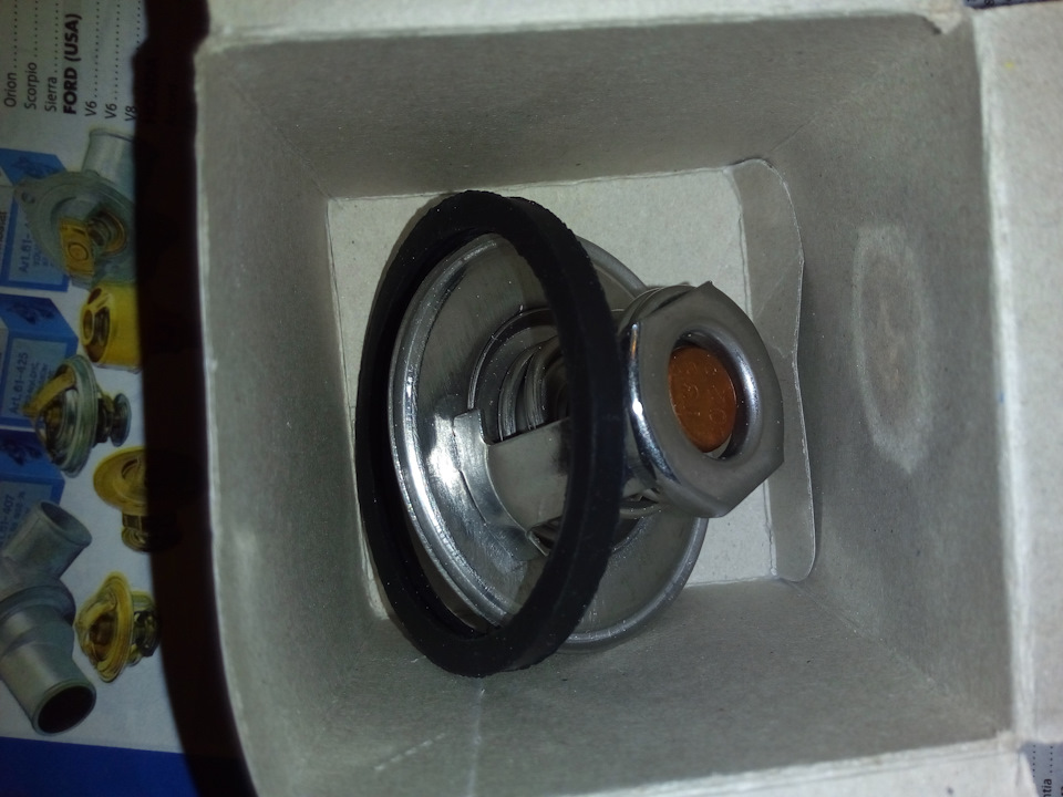

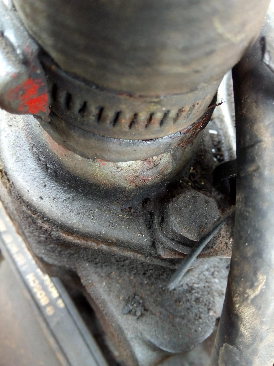

Сообщение Alex 27 » Чт ноя 30, 2017 1:17 am
куплю верхнюю крышку на два болта которая сверху термостата и термостат. и трамплёр на 244 . который ставится на в20

Re: подскажите пожалуйста по поводу генератора на вольво 244
Сообщение Barakuda_tm » Чт ноя 30, 2017 12:43 pm
Верхняя крышка - это корпус термостата.
Трамблер у меня вроде есть.
