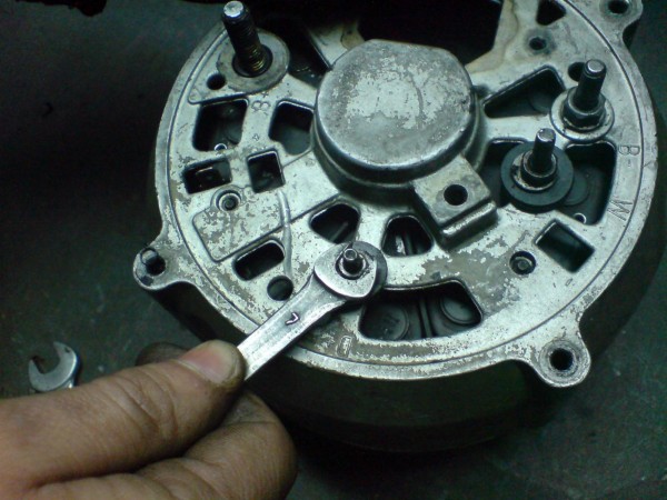

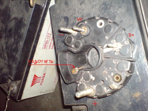

Просто в том что хочу себе поставить "импульсный" контакт позначен изначально буквой w (дизель же), + есть переключалки на 4-6 цилиндров. Пока не поключал так как w-контакта на гене нету, а дальше влезать не было возможности. Потому и попросил фото, как реализовано подключение таха к гене

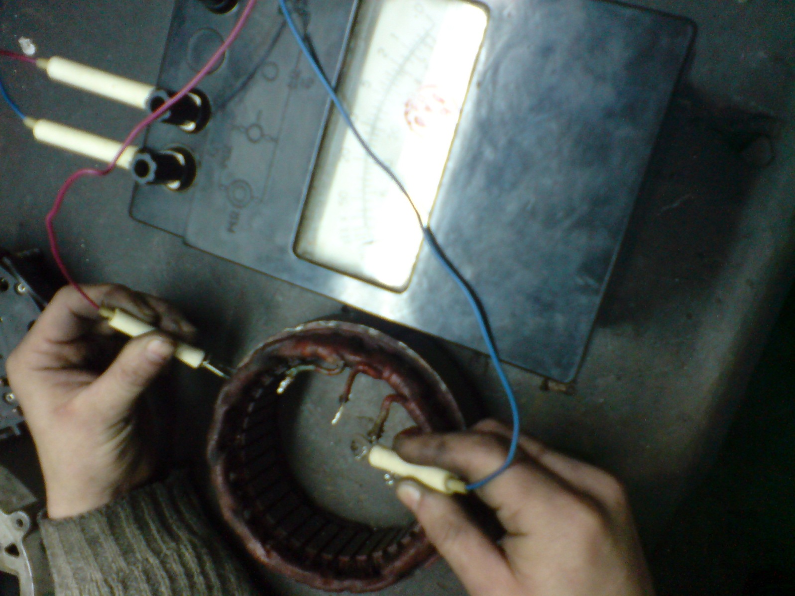

Да на любую из трёх фаз. Иногда просто выводят провод с клеммкой с подковы.
подключаемся к одному из концов этой обмотки, если клеммыW на гене нет.

у меня вобще не такой генератор( понял принял, буду колупать, спс за фото
