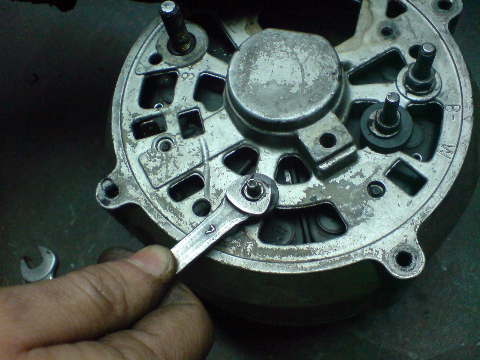

Сообщение lexa » Пт янв 17, 2014 10:11 am
нужно через это

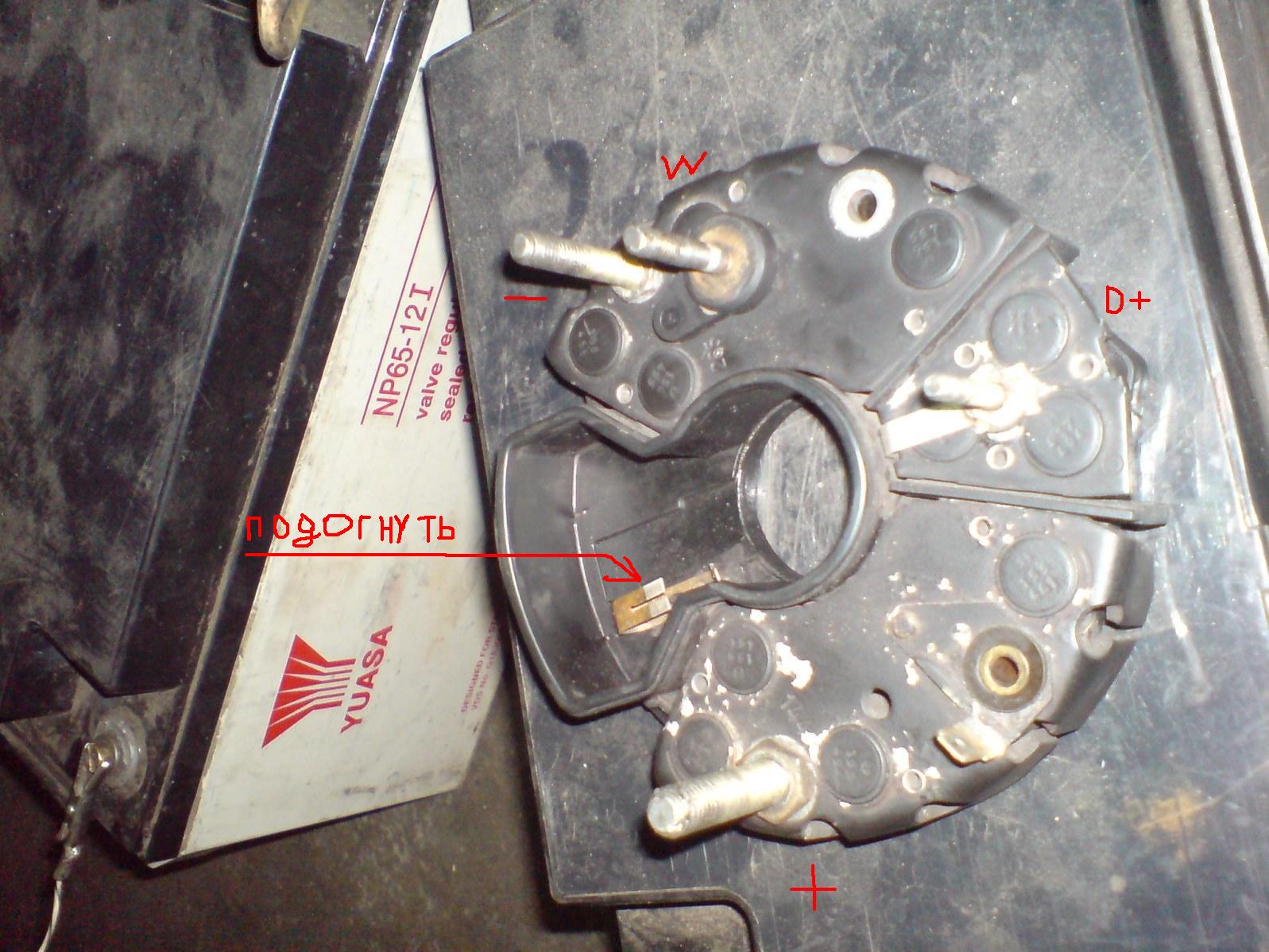

Сообщение Timelife » Пт янв 17, 2014 5:35 pm
Просто в том что хочу себе поставить "импульсный" контакт позначен изначально буквой w (дизель же), + есть переключалки на 4-6 цилиндров. Пока не поключал так как w-контакта на гене нету, а дальше влезать не было возможности. Потому и попросил фото, как реализовано подключение таха к гене

Re: Тахометр на дизеле с бензинки
Сообщение zmey-kumarik » Пт янв 17, 2014 6:26 pm
Да на любую из трёх фаз. Иногда просто выводят провод с клеммкой с подковы.
подключаемся к одному из концов этой обмотки, если клеммыW на гене нет.

Сообщение Timelife » Сб янв 18, 2014 12:44 am
у меня вобще не такой генератор( понял принял, буду колупать, спс за фото
