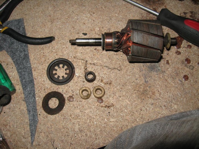

достал меня периодический визг вентилятора печки и было решено что-то с этим делать!

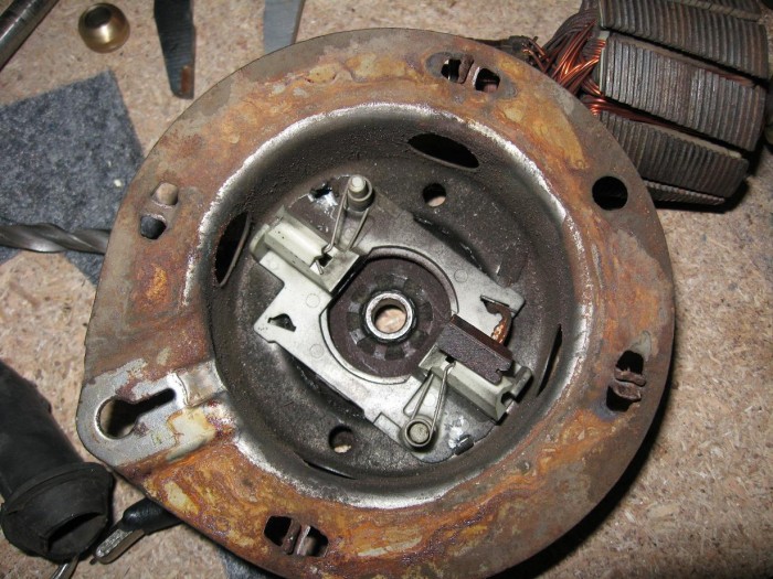

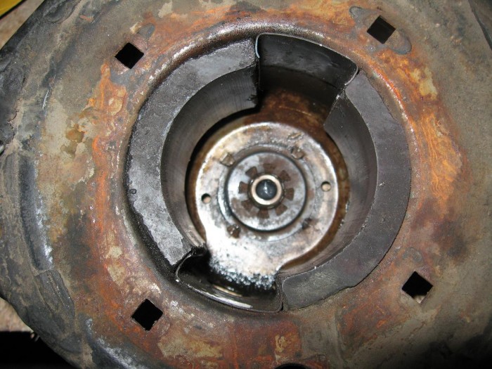

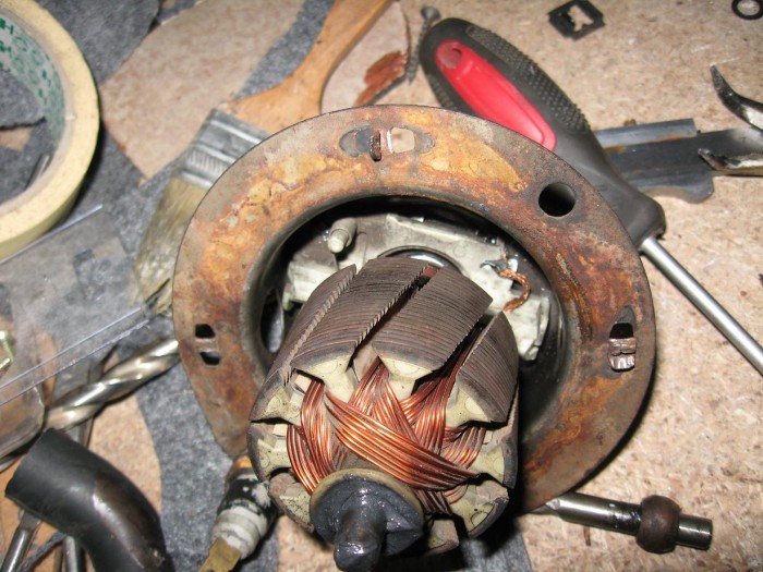

разобрал моторчик(думаю все знают, что нужно отогнуть усики и тогда он разбирается) и увидел там удручающую картину! выработка в нижней втулке просто ужасная! естественно отсюдова писк, вибрация, повышеный ток при работе.
поскольку втулки самоцентрирующиеся то найти их довольно сложно, может и невозможно.

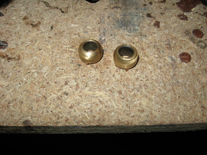

но мы не ищем легких путей. поехал на рынок и купил 2 латунных втулки для какого-то электроинструмента. внутренний диаметр 8мм, а наружный 15мм вроде все зашибись но они не круглые! купил 10грн штучка. приехал домой и не долго думая взял сверло 7.9 смазал его надел на него втулку, так чтоб она вращалась и потом упирая вращающуюся втулку во вращающийся камень наждака довел ее до необходимой закругленности (фото прилагаются)

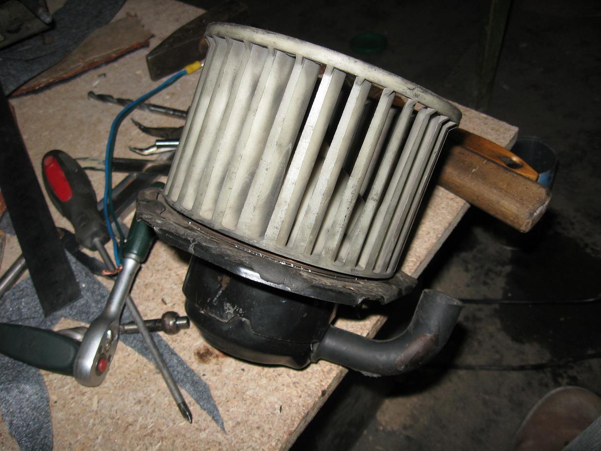

далее все было перемазано и успешно собрано. так как усики фиксирующие крышку обломались, были взяты заклепки под пистолет диаметром 3.2мм(их легче высверливать вдруг что) и крышка закреплена 4мя заклепками. шляпки обязятельно должны быть со стороны крыльчатки иначе будет цеплять.
в итоге моторчик стал работать намного тише, хотя тока жрет все равно он много на зарядном амперметр 6А зашкаливает. но по датчику бортового напряжения ток во время работы печки несколько снизился.
готово!
сборка. на этом фото видно использование старой втулки, как упора для обрабатываемой
втулки после обработки на наждаке
втулки до обработки
