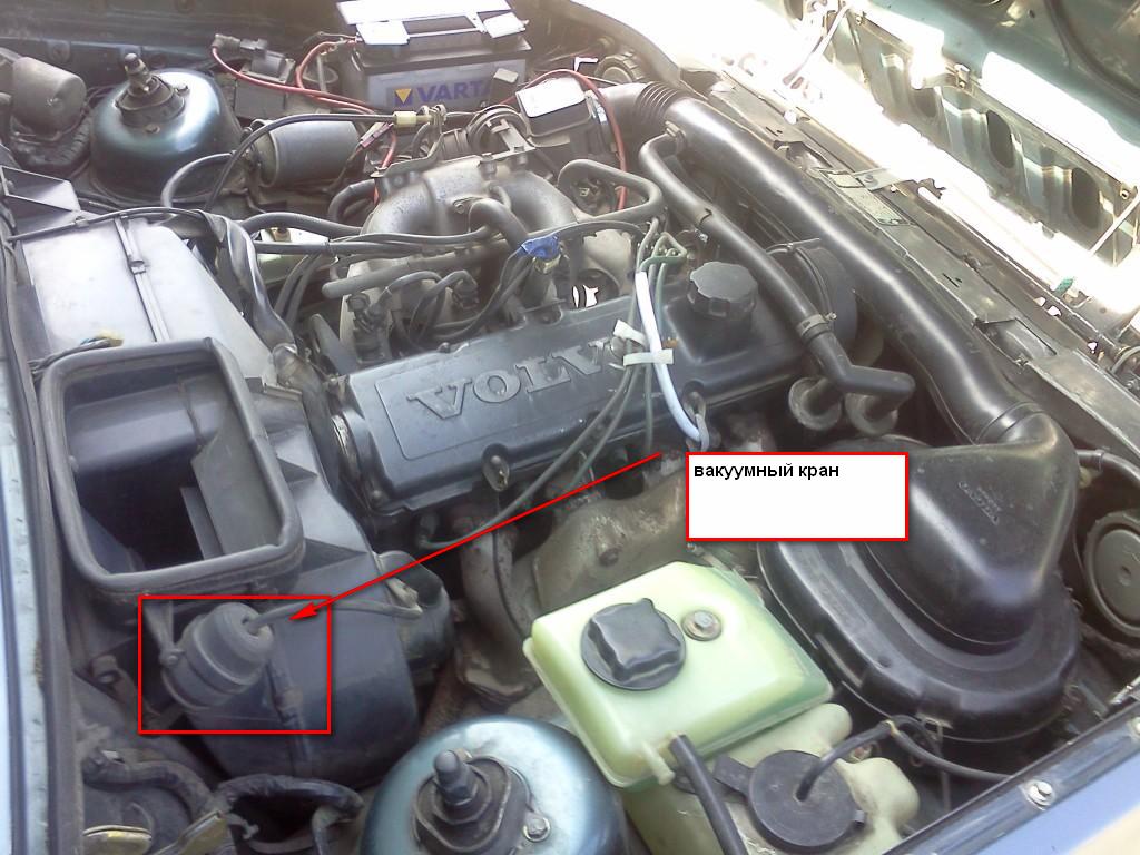

кнопки, те что возле приборки: средняя - это реостат, выключает подсветку приборки (более новая версия это крутилка), нижняя - противотуманки. Те что в ящике возле кпп - просто колхоз, ищи по проводке. Кнопка на консоли печки - рециркуляция воздуха в салоне, при условиии что у тебя работает ваккумный кран, который находится с правой стороны короба печки под капотом. А вот проводки под сидухой плохо видно.

а фото можно??Что за вакумный кран???

Re: Нужна электросхема автомобиля Вольво 340.
Повідомлення Serij » Чет лютого 21, 2013 8:24 pm
кран
Повідомлення Serij » Чет лютого 21, 2013 8:28 pm
Гажа написав:
Serij написав:кран
Блин он наверно состояние целое стоит(((
не должен, поспаршивай у форумчан. хотя и без него машиа ездит. И да, если у тебя машина 83г, то панель печки у тебя должна быть старая, а она у тебя более нового образца. так чт оне факт, что он у тебя стоял. И короб печки какой у тебя под капотом ? как на фото или другой?

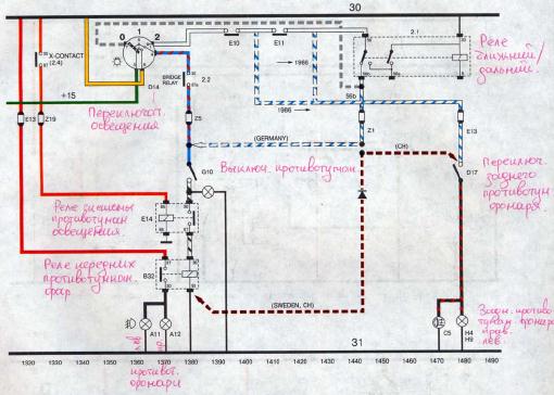

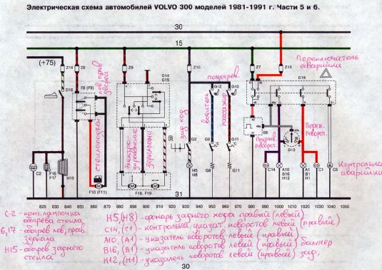

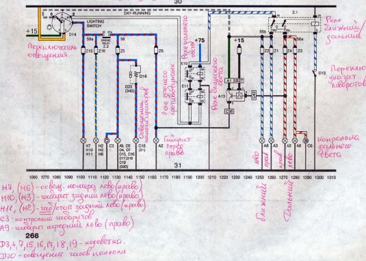

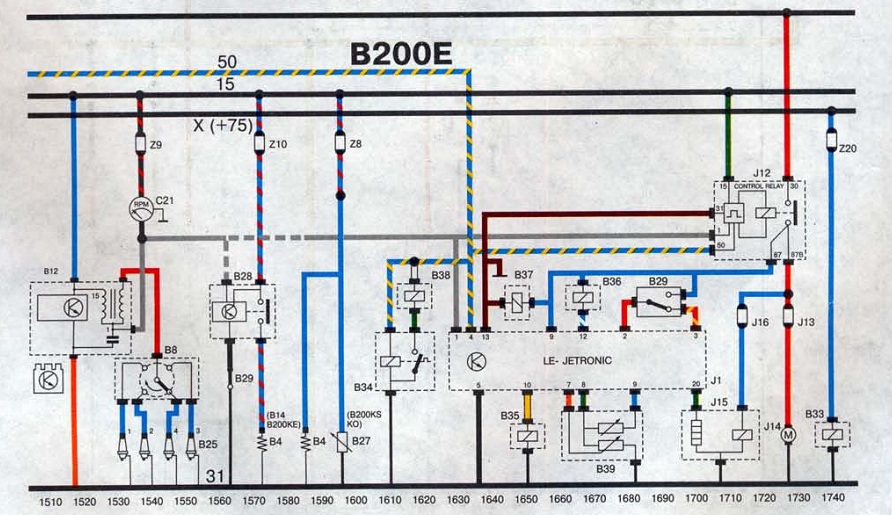

Повідомлення Shipr » П'ят лютого 22, 2013 5:54 pm
Добавлю ещё картинок
Повідомлення Гажа » Суб лютого 23, 2013 11:35 pm
Спасибо огромное за схемы.
