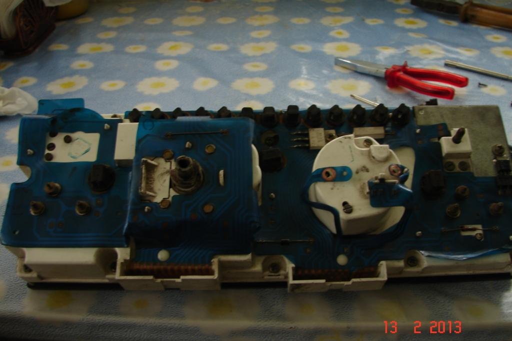

Повідомлення Serij » Сер лютого 13, 2013 9:25 pm
Стас, вот фотка приборки. К какому болтику прикручивать? Если что градусник в верхнем левом углу, выступающие болты - это крепежные :D

Повідомлення Serij » П'ят лютого 15, 2013 8:22 pm
добавлю еще фоток, может поможет ... Андрей, сегодня прозвонил приборку от градусника и тахометра к шлейфам. также снял тахометр - никаких обозначений нет. фото прилагаю. его вообще можно проверить на предемет работоспособности? может он вообще сгорел нафик. :o
Зображення - фото тахометра, обзначений вроде нет.
Зображення - градусник
Зображення - дорожки , к которому градусник идет
Зображення - тахометр с дорожками.
теперь, то что прозванивается тестером. Нумерация дорожек от правого конца на фото. От градусника:
левый контакт - Дорожки №№ 4,7,8,9,10,12
второй слева - №6
третий слева - №11
четвертый справа - так же как и крайний левый.
От тахометра:
левый контакт - №4
средний - №8
правый (который чуть в стороне) - №2
От часов: Правый контакт - №3
Левый контакт - №5
Вот так получается. :?
