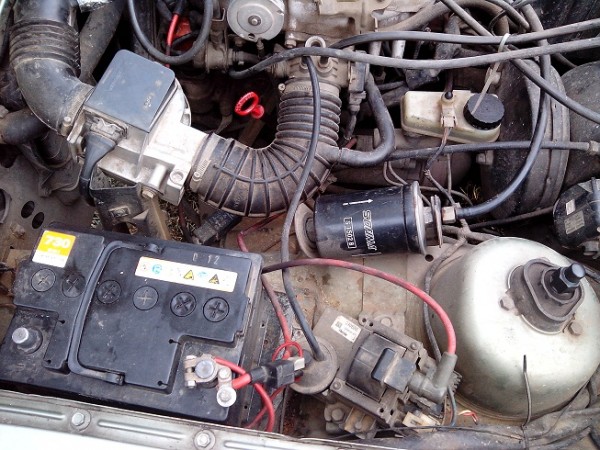

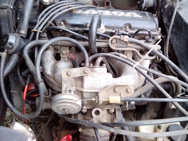

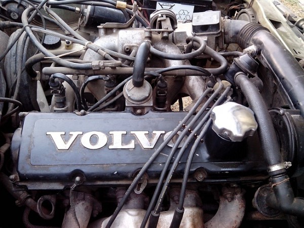

Повідомлення Роман111 » Вів січня 14, 2014 4:24 pm
Ось кілька фото двигуна, скажіть де можна побачити який ше двигун, уточню)

Повідомлення Stas340 » Сер січня 15, 2014 9:55 am
Это самый настоящий вольвоский мотор В200Е, объемом в два литра, с паралельным впрыском, очень любит бензин.
С впрысковым мотором к сожалению помочь не могу потому как не ковырял. :?

Повідомлення alexnax » Сер січня 15, 2014 10:59 am
Я бы начинал с простого, с форсунки холодного запуска, она находится снизу впускного коллектора. Увидеть очень сложно, только на ощупь. Расходомер вполне может быть. Можно ещё померить давление топлива в рампе после регулятора давления. Или датчик температуры на мозги. Форсунку нужно попробовать заглушить,для этого не нужно её снимать.На топливной рампе между первой и второй форсункой уходит под коллектор шлангочка, нужно её открутить и чем то заглушить. В общем причин может быть масса, и если вы самостоятельно в этом не разбираетесь то придётся ехать к тем кто разбирается.

Повідомлення Роман111 » Сер січня 15, 2014 4:08 pm
От про те що машина як дівчина це правда, за ці дні норов свій показала, причину я знайшов :idea: , у розходомірі повітря перекошена вісь заслонки при повному відкритті заслонка стрягне, звідси і перелив бензином бо мозги думали що педаль газу в поліку, почищу нагар буде краще. Дякую всім за увагу і поради, добре коли є до кого звернутись :frends:

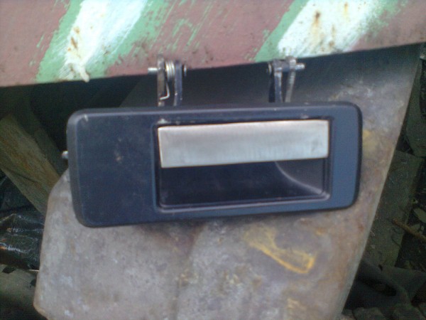

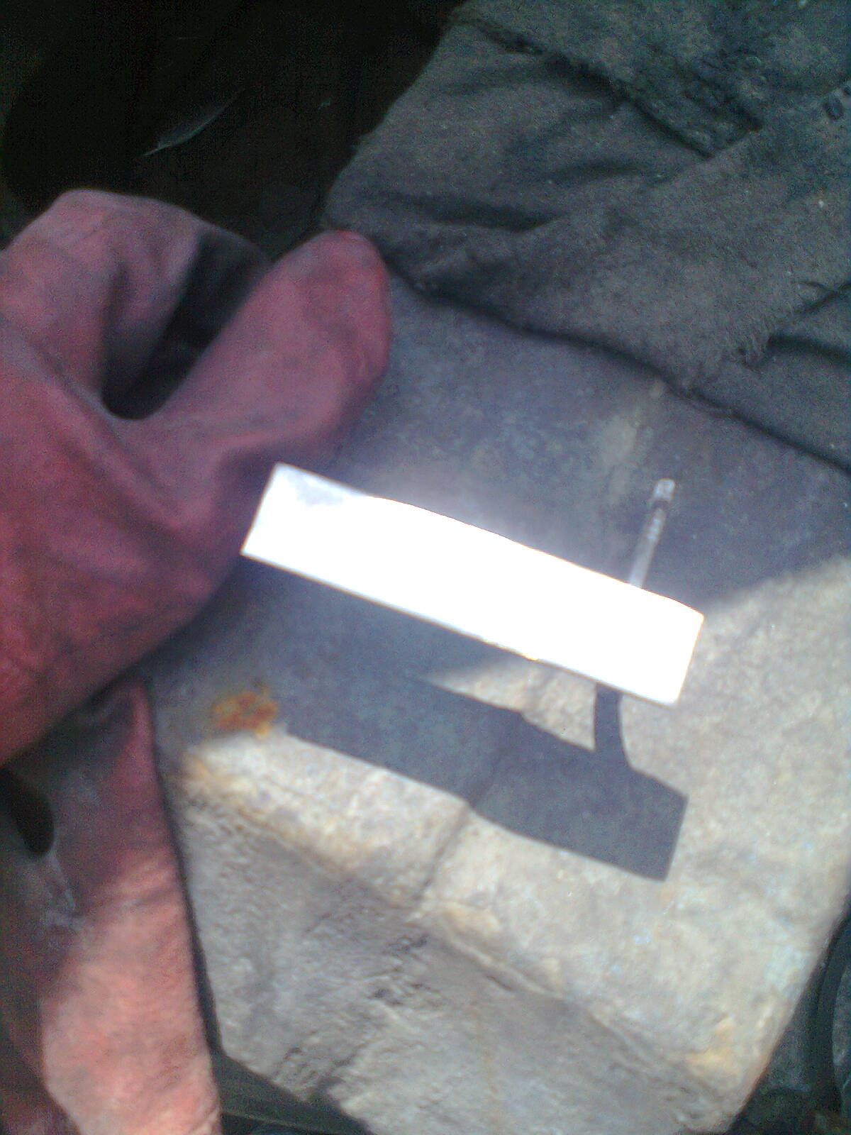

Ромбик на бампер можно вырезать самомому из оранжевого светоотражателя, найти нереально. Ручки бывает проскакивают, я себе делал сам из нержавейки, и на вид нормально и на вечно ;)

alexnax написав:Ромбик на бампер можно вырезать самомому из оранжевого светоотражателя, найти нереально. Ручки бывает проскакивают, я себе делал сам из нержавейки, и на вид нормально и на вечно ;)
Ну чи мені так вдасться зробити незнаю, але ідея хороша, варто спробувати. Дякую ;)
