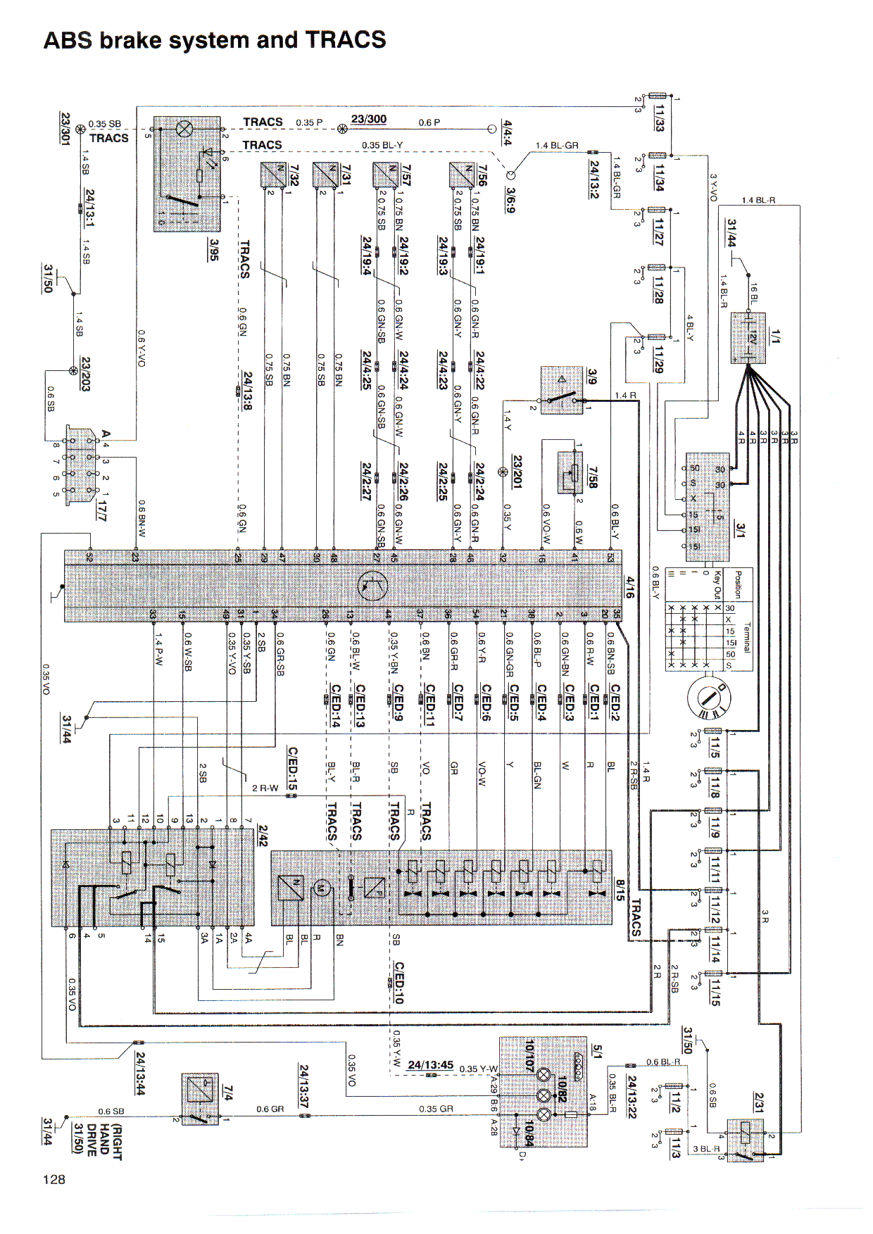

Всем привет.
Подскажите, выдает такую ошибку"4-2-4 Датчик давления системы управления тяговой силой - обрыв или короткое замыкание цепи (только для автомобилей с системой управления тяговой силой) ". Что это за датчик, и где его искать?? Если он есть на этой схеме, то скажите его номер...
Автомобиль 850GLT, 94гв. , со старым блоком ABS.

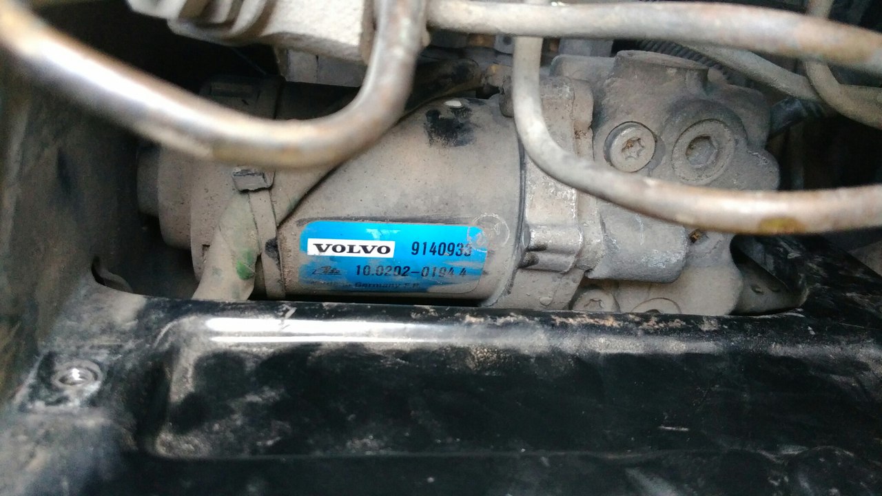

наверное внутри блока 8/15 под буковкой Р

Merlin написав:наверное внутри блока 8/15 под буковкой Р
А как его проверить???

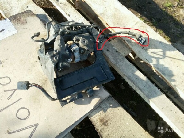

Долго ковыряя и проверяя тестером я понял что у меня перебит гдето провод идущий в какай то блок снизу...
Что внизу за блок, и как проще прозвонить в нем другой конец провода ?
