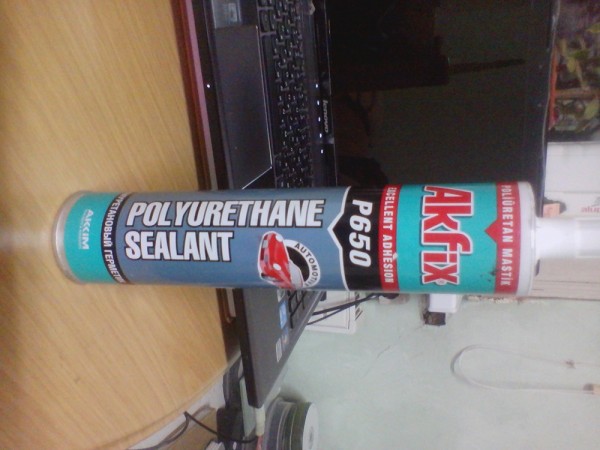

Для стекол идут полиуретановые герметики,из доступных-Аcfix как на фото,отмывается растворителем,если не отмыл чето ,то писец. Цвета-белый,серый,черный.Цена порядка 40грн,на "Барабане" есть фирменный Акфиксовский контейнер,надо -куплю. :frends:
ЗЫЫ присоски желательно чтоб были,а вообще заедь на Каштановую там эту процедуру сделают быстро 2-3 часа и поехал,а денег было вродь 300.
