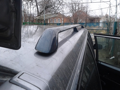

Как правильно установить рейлинги - расстояние от края . Болт должен стоять через усилитель( там где нарисовано)?

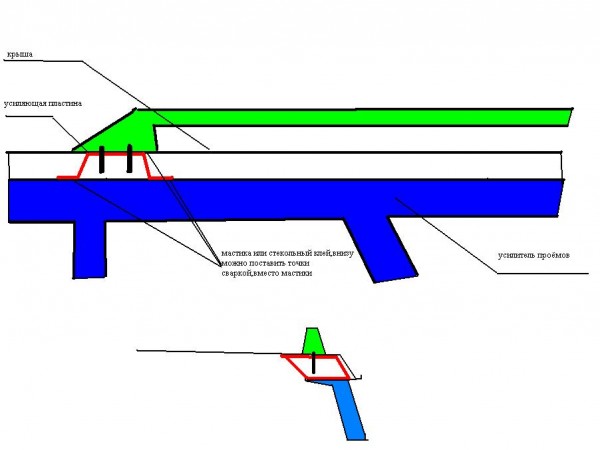

Релинги хочешь для чего? Для нагрузок или декор? Под декор и малые нагрузки достаточно пластин 10*10см толщиной 1,5-2 мм. в зоне болтов,посадить на тонкий слой стыковой мастики,только с отверстиями не промахнись,если получится овал может скрипеть.

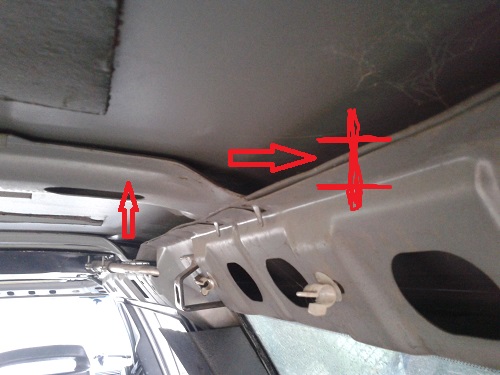

Релинги под нагрузку. Макс смотри там на фото я отмечал типа красным карандашом :oops: место - усилитель по периметру , он на расстоянии стоит от крыши. Почему там? когда релинги приехали, то на них кое где были болты на 5 длиной около 4см . Расстояние от крыши до усилителя то же примерно 3-4.

Надо фотки штатного усилителя под релинги.Надо попросить товарищей.Там скорее всего площадка с колодцем для болта приваренная или отштампованная вместе с усилителем.У меня аналогичная твоей конструкция усилителя крыши.Жаль не фоткал.Попробую нарисовать.

А если болтом через усилитель проемов? Чую что так и было. Надо звать Серегу 740. Серега!!!!!!!
Re: Ремонт потолка и установка рейлингов на сарай 745
Сообщение Fomax79 » Чт фев 27, 2014 9:59 pm
Как вариант.Но надо распирать крышу и усилитель,иначе при подтяжке крышу поведёт.

Сообщение lexa » Чт фев 27, 2014 10:02 pm
Конечно. Все как на твоем изображении + болтом насквозь.
Сообщение Fomax79 » Чт фев 27, 2014 10:19 pm
Тогда можно но надо добавить распорную втулку,у меня релинги со шпильками,потому мучался подкручивал гайки по очерёдно.
