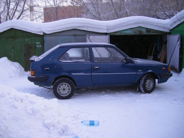

Сообщение dok » Вс мар 14, 2010 11:19 am
вопрос по креплению спойлера на багажник.Клеить или на болты.Если клеить-на какой клей лучще,снимать краску до металла или нет,ставим и потом покраска машины.С болтами чуть яснее,потом если что заделка дырок(обсуждалось).Спойлер резиновый с углублениями по краям(как на фото стр.1 и 18 раздела "для фанатов...") а,что если туда поставить стопы или габариты.Ваше мнение господа вольвоводы

Сообщение dok » Вс мар 14, 2010 8:26 pm
Благодарю за ответ.Был в гараже,приложил по месту,смотрел и любовался,ну и высмотрел-если ставить болты,а иначе никак,крайние болты не закрутить(третья дверь,хетчбек-рука в полость нелезет),и амортизаторы-стоят с японца б/у, с полуподъема поднимают сами,положил сп-р-тяжело, но держат, а ведь можно и по горбу.Да кажется погоречился...

Извините повторюсь-раздел" Тюнинг и...""Для фанатов 340" на стр.18 есть фото(с боку, с зади) 360 синего цвета,хетчбек-у меня такогоже фасона только 3-х дверка,и спойлер один в один.посмотрите пожалуйста и готов выслушать рекомендации

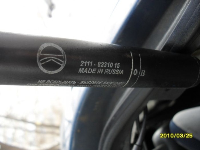

Амотизаторы стоят вазовские, они длиннее, поэтому задирают дверь намного выше чем стандартные, даже шоркают дверью крышу, но тут есть из-за этого и один плюс - они у меня уже сдохли давно, а дверь в открытом состоянии стоит и не падает. завтра зафотаю (постараюсь)

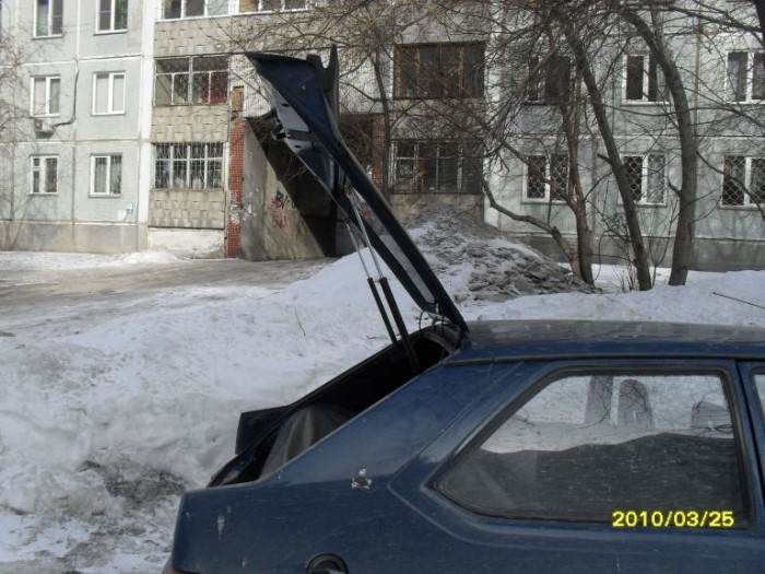

тут кину лифты, которые у меня стоят и как они задирают дверь
PS вчера от ветра получил по башке дверью, все-таки их пора менять.

Re: спойлер на багажник 343
Сообщение dok » Сб мар 27, 2010 11:37 am
Иначе? Подумал о присосках на месте болтов,с торцов зажимы,по периметру спойлера скотч-эдакий технохот-дог.Kolski-надеюсь,что такое невезение только происходит в марте этого года.А дверь(напомнила о себе-зараза)!? Аморы(ниссан) б/у,но работают хорошо,а спойлер даст нагрузку и тот-же вариант? Кстати- на диски колес становятся колпаки(межболтовая фиксация) от WV Caddi,у соседа брал-примерял
