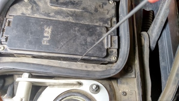

Повідомлення AndreyKa » Суб травня 25, 2019 2:09 pm
В ногах периодически собирается вода после хорошего дождя. Нащупал сливное отверстие возле блока предохранителей. Засунул щуп, а он упёрся в какую-то резинку. Что это и нафига?

AndreyKa написав:В ногах периодически собирается вода после хорошего дождя. Нащупал сливное отверстие возле блока предохранителей. Засунул щуп, а он упёрся в какую-то резинку. Что это и нафига?
Андрей если ты говоришь про место куда ты суешь щуп,то ответная часть блока предохранителей ,это блок реле и распределитель разъёмов в салоне в ногах водителя.какой нахуй слив в салон машины??если у тебя машина с люком то сливы с него идут в передних стойках в пороги снимай потолок и чисть шланги.на авто без люка проблема может быть или в лобовом или в уставших уплотняющих резинках на блоке предохранителей.

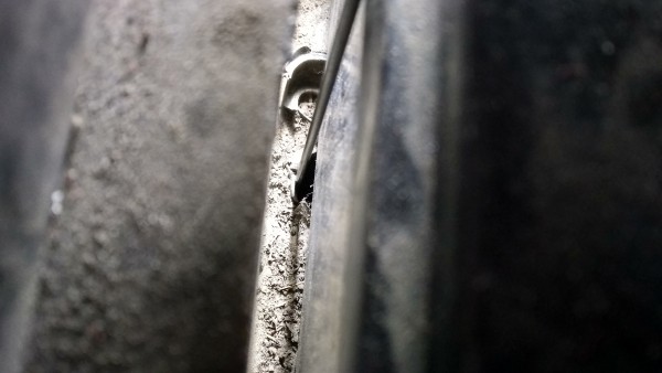

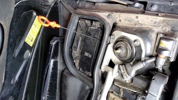

Повідомлення AndreyKa » Суб травня 25, 2019 7:22 pm
Специально пошел перефоткал. Там нижняя точка где будет собираться вода. Люка у меня нет.

Повідомлення AndreyKa » Суб травня 25, 2019 7:24 pm
Алежон написав:Андрей если ты говоришь про место куда ты суешь щуп,то ответная часть блока предохранителей ,это блок реле и распределитель разъёмов в салоне в ногах водителя.какой нахуй слив в салон машины??если у тебя машина с люком то сливы с него идут в передних стойках в пороги снимай потолок и чисть шланги.на авто без люка проблема может быть или в лобовом или в уставших уплотняющих резинках на блоке предохранителей.
С площадки с трапецией должен быть слив.

Повідомлення Aleksandr » Нед травня 26, 2019 8:18 am
Все правильно!
Андрюха, там есть слив и у меня когда-то тоже был из-за него потоп.
Он короткий и если вы толкнуть эту резинку, то тяжело её потом вставить.

Повідомлення oleksandr » Нед травня 26, 2019 8:48 pm
Если бы слив забился текло бы через верх предохранителей и печки.Скорее всего причина под мотором дворников.
