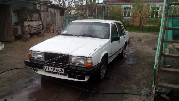

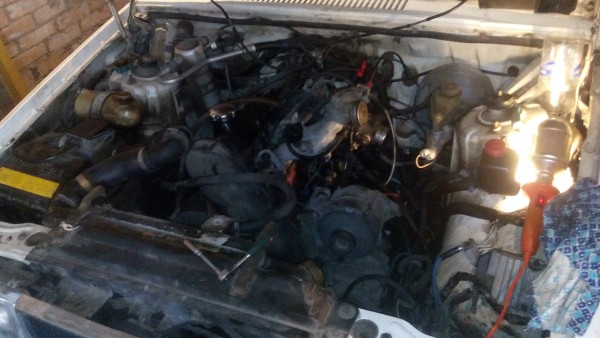

И так, как же так получилось. Искал я себе автомобиль до 2 000. Вариантов было не много опель омега А, форд сиера, пежо 405 и рено 25, отечественный автопром даже не рассматривался. И тут нахожу её вольво 740 2.0турбо и я сразу понял что я хочу её, так как давно когда то мечтал о такой дизельной, а тут 2.0 бензин так и еще и турбо. Ну и сразу было понятно что не все так красиво как рассказывал хозяин потому что подобные 740 стояли от 2 000, а тут 1300 ну он сразу сказал что турбины нет а стоит простой выпускной колектор от атмосферника. Ну я поинтерисовался сколько турбина стоит сколько двигатель с разборки, и решил что надо ехать смотреть. Приезжаем мы смотреть машину, я то раньше никогда чет не обращал внимание на размеры етой машины и я думал что она примерно как пассат В3 а когда мы приехали так 740 далеко по размерам не такая как пассат. приехали посмотрели вроди не гнилая колеса не отпадают мотор вроди и не сильно дымит, сажусь в машину и понимаю что машина мне подходит потому как у меня рост не маленький и не во всех машинах удобно. Единственное что смотрю я на рычах переключения передач и расстраиваюсь потому как не рычагу только 4 передачи нарисовано, думаю такая машина и всего 4 передачи но меня мучал один вопрос что за кнопка на рычагу посерединке. Сели мы проехаться едет мягко не гримит не стучит едешь как в танке что меня еще приятно удивило так ето тормоза, тормоза зварские. Новсе же мне не давала покоя кнопка на рычагу КПП, ну и я спросил что ето за кнопка ? а он мне такой а ето 5 передача, О_о а я такой ШО?? думал прикол какой а он мне такой газу разгоняйся до 4, а теперь нажимай кнопку :o :o и тут случилось чет непонятное на приборке загорелась лампочка [5] и обороты упали, я сразу подумал что ето волшебство, какая то черная магия. и так как меня все устраивало немного поторговались и сошлись на 1200$.

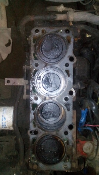

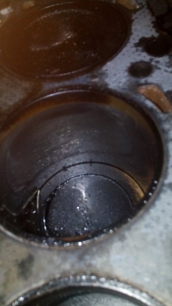

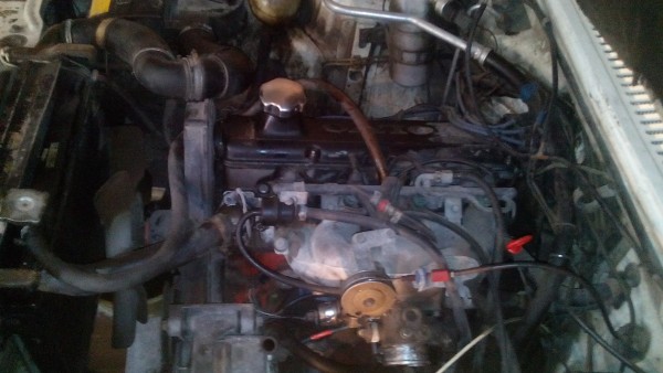

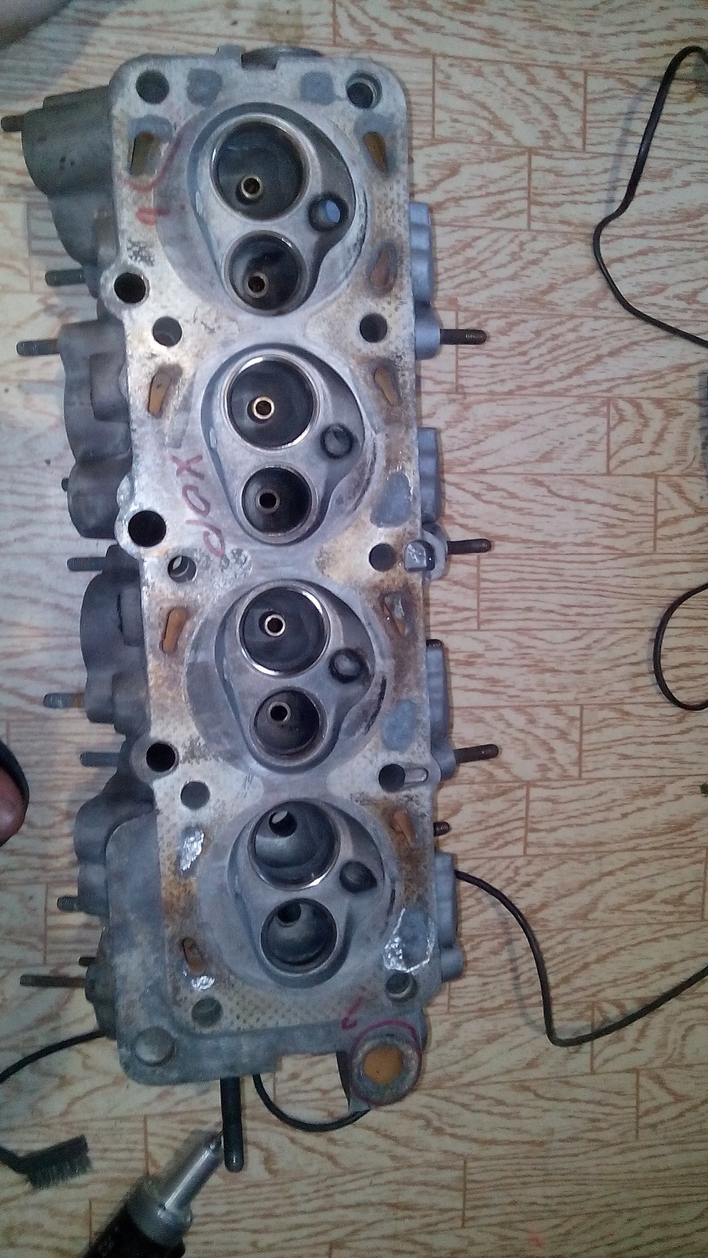

Приехал я домой чуток покатался и решил поменять масло в двигателе, поменял масло накатал гдет 1тыс км как до уровня масла смотреть а там его нет... долил 2л масла накатал еще 1тыс км апять масла нет, в общем после замены масла она начала брать 2л масла на 1тыс км ((( И так деватся некуда , нада делать двигатель...
Психанул и вскрыл двигатель...

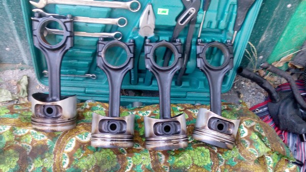

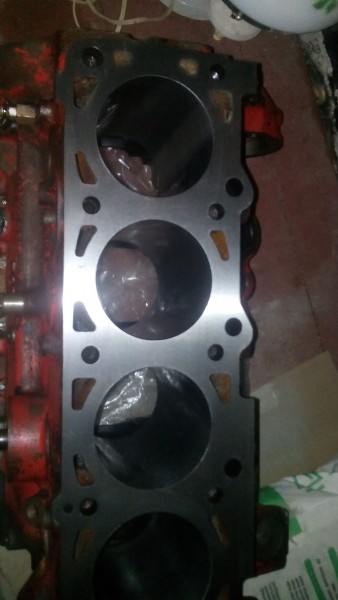

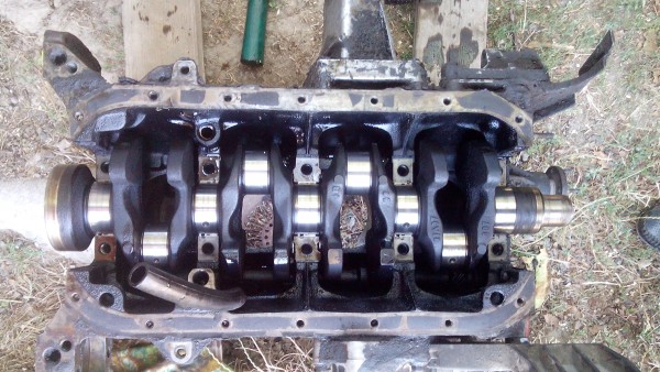

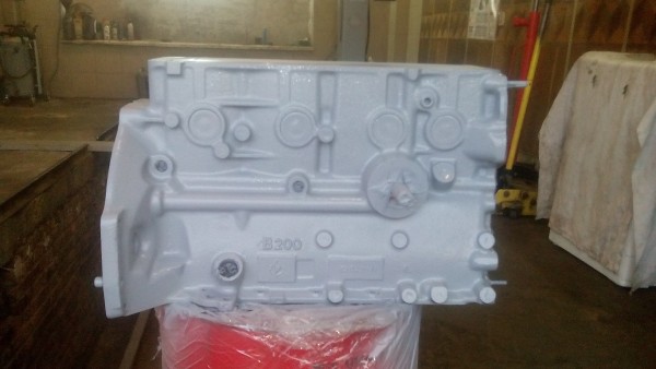

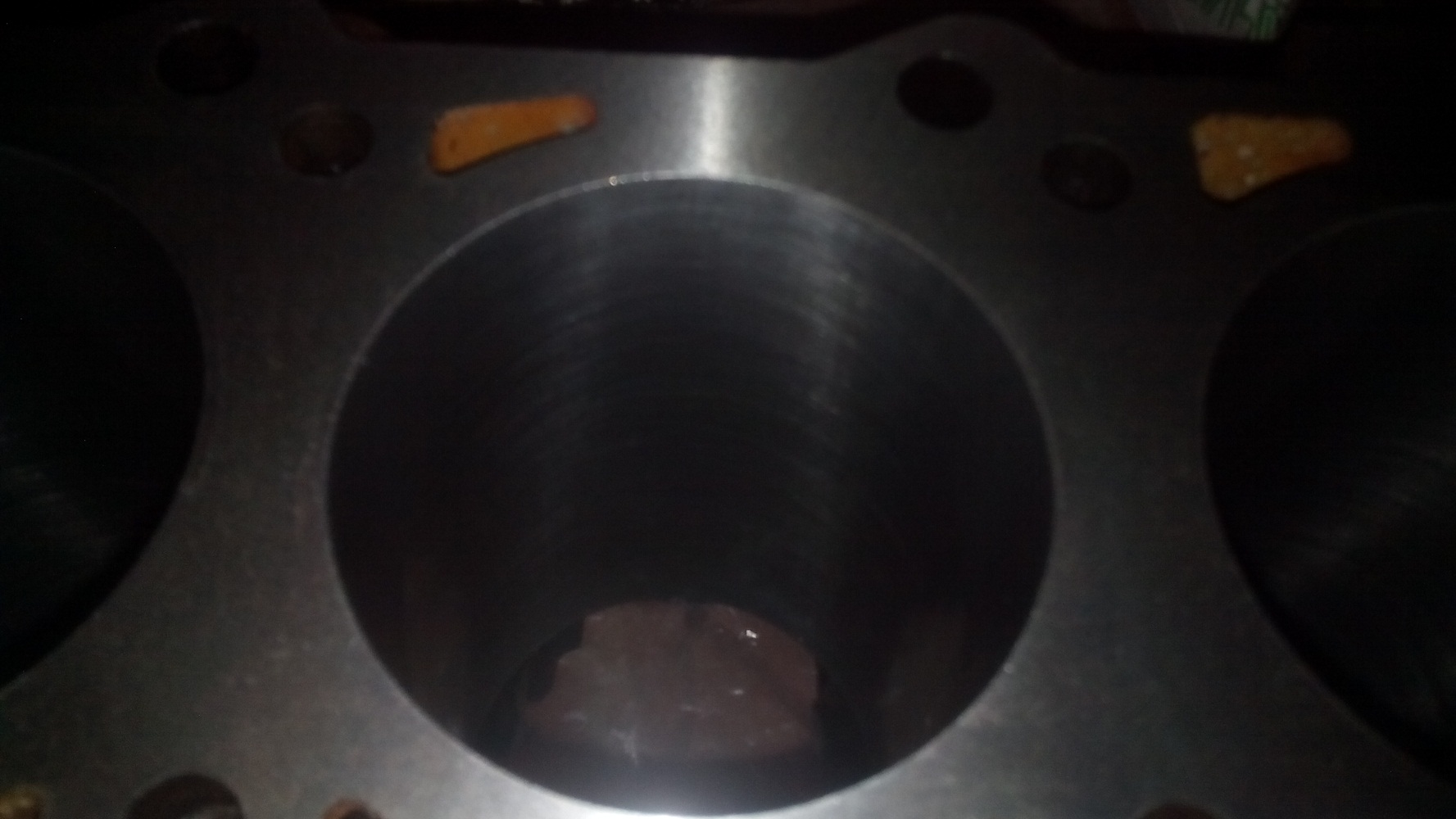

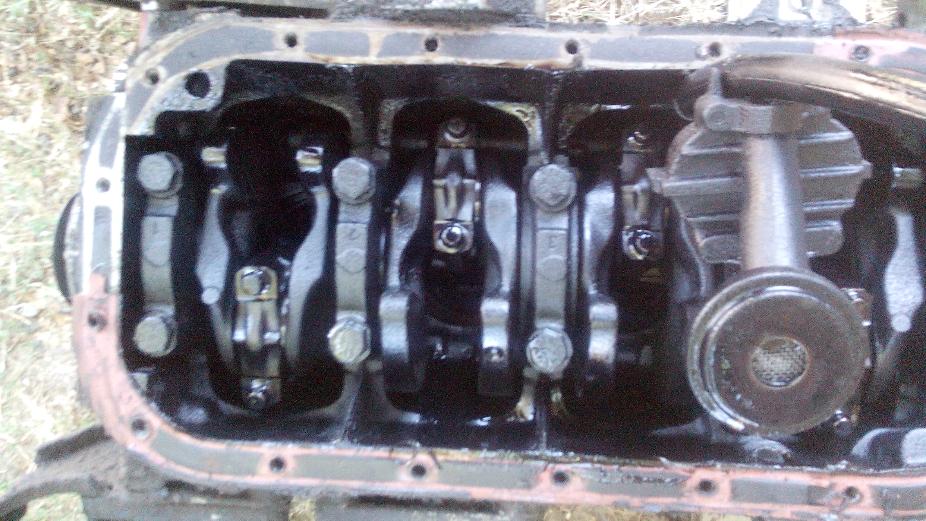

Вскрыть то вскрыл а его еще и вытянуть нада, так как для меня ето не в первый раз двигатель вынимать действовали по старинке, 3 крепких человека, крепкая верёвка и карданный вал. обвязали верёвкой двигатель привязали к кардану и тут как взялись пффффф... а не тут то было мы его тянули дергали просили плакали возле него а он не вытаскивается с под капота и все... в общем в 4 крепких человека мы его ели вытащили... и тогда я понял что нада было все таки лебедку купить. Вытащили разобрали помыли. А как заказывать запчасти столкнулся с проблемкой, а поршней то нету на етот двигатель, никаких нет ни ремонтных ни стандартных даже китайских нет... Но все оказалось не все так печально. пришел мужик померял поршня коленвар пром вал распредвал цилиндры. Коленвал в размере остался нада только легонько палернуть а вот с пром валом проблемка потому как втулки разбитые были но ето все легко решилось с помощью вытачивания новых втулок. Поршня +- в размере остались а вот на цилиндрах выработка большая. И благодаря нашим умельцам проблему с поршнями решили очень просто, выточели под мои старые поршня гильзы и гильзанули блок.

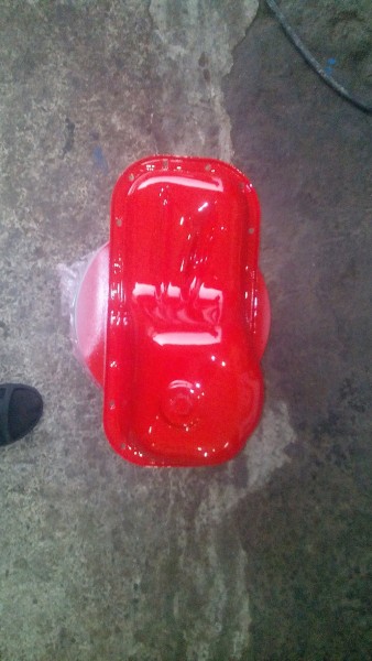

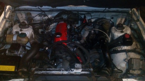

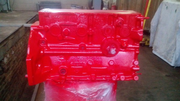

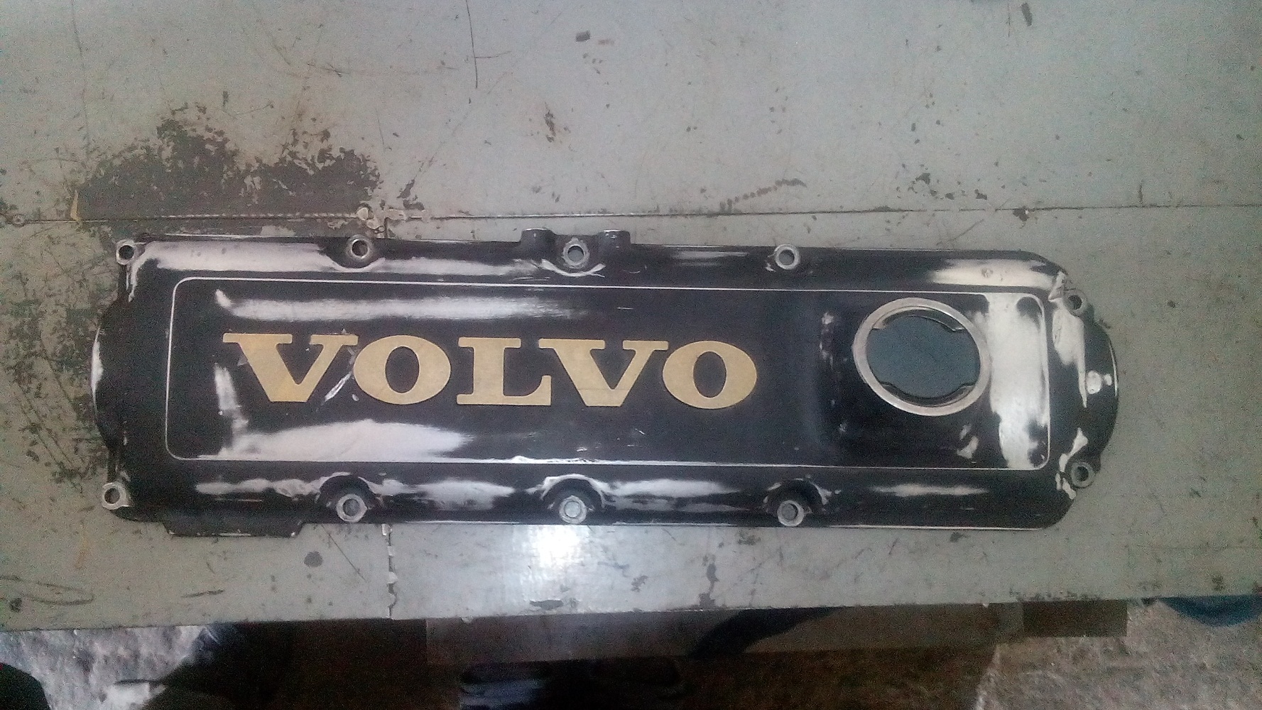

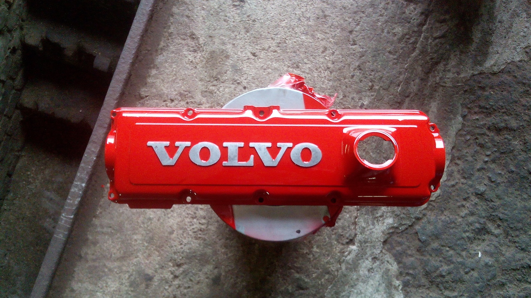

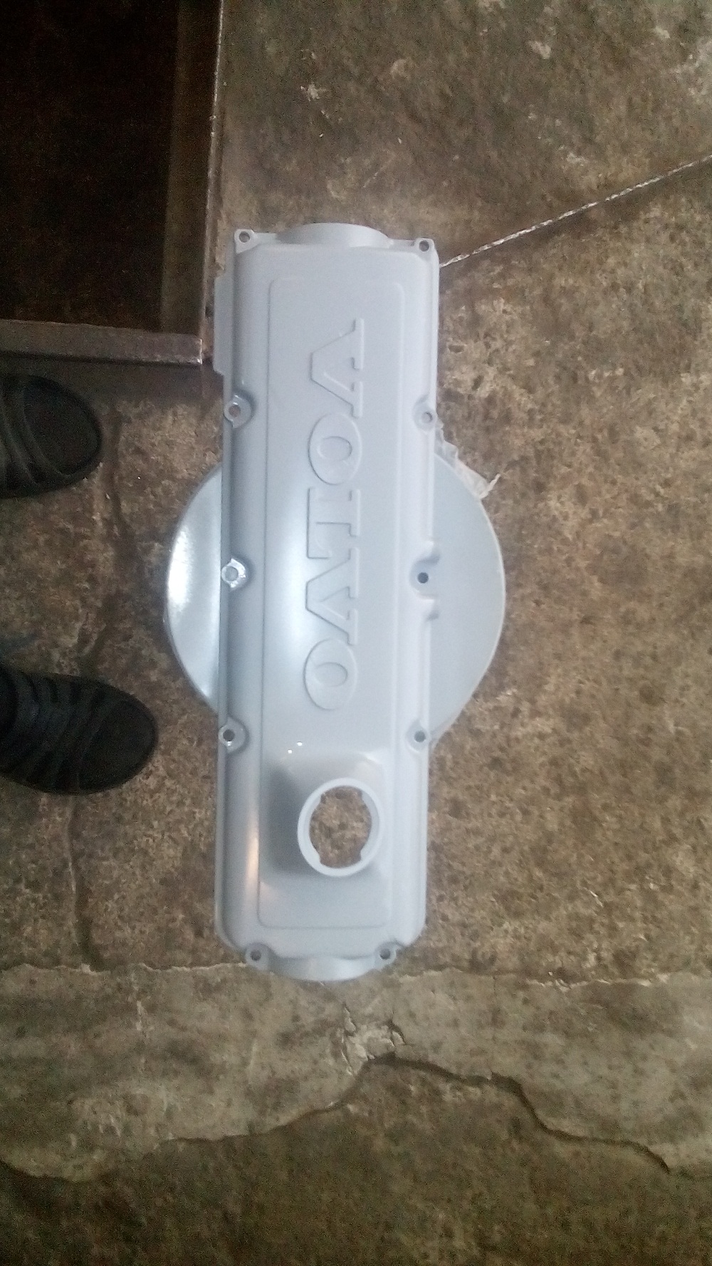

и самое главное при сборке двигателя красиво покрасить, так как с завода блок позрасели в красный то я решил пускай уже все будет красным.

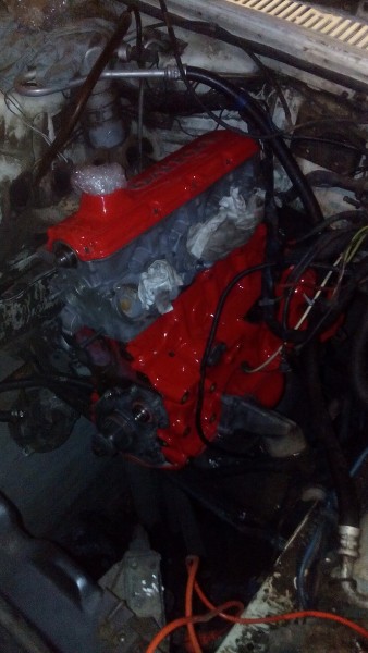

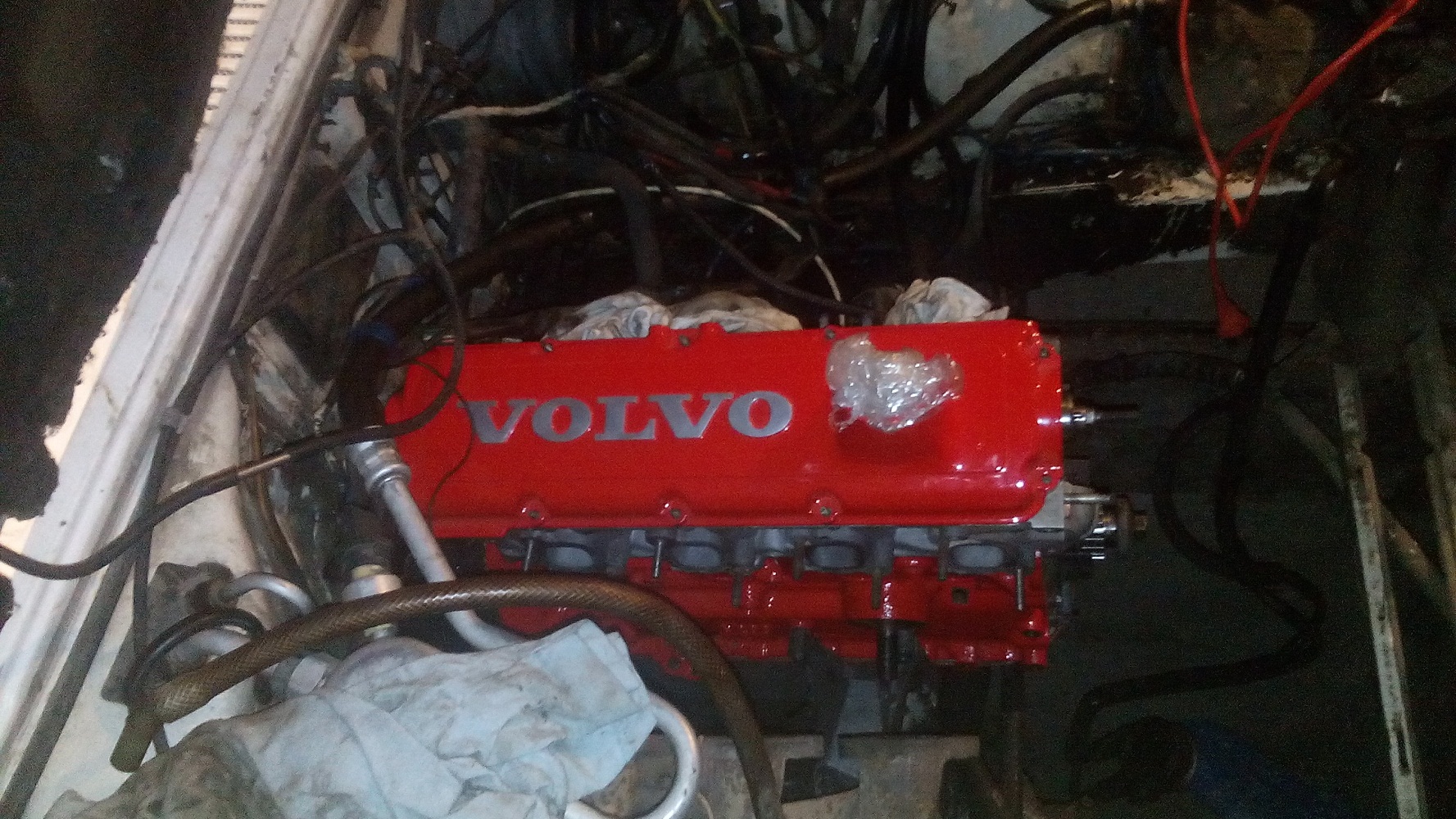

Двигатель собран, красивый. При установке решил не повторять ошибки и купил лебедку.

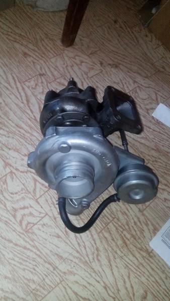

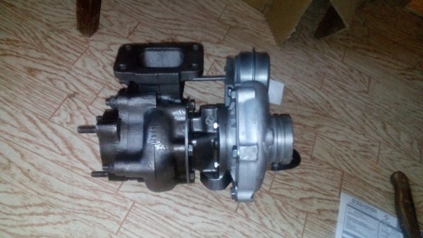

Ну и канешно для полной красоты купил маленький кусочок щастя.

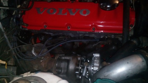

Ну и

Ну вот как то так...

турбина сколько обошлась? брал б/у после реставрации?

Я ничего не путаю, гильзонули чугунный блок?

KirKo писал(а):турбина сколько обошлась? брал б/у после реставрации?
130$ после реставрации, с гарантией.

AndreyKa писал(а):Я ничего не путаю, гильзонули чугунный блок?
ну да, вроди ничего не путаешь.

А что тут искать, все есть а поршней нет, прийшов фахівець своєї справи поміряв все и сказав шо робити, дав номер людини яка виготовляє гільзи на замовлення я йому скинув розміри а він все зробив, Вкладиші корінні и шатунні(стандарт) кільця, сальніки, прокладки, втулки клапанів, сальніки клапанів, випускні клапани, все це замовилось через інтернет. Усім раджу користуватяся цими сайтами, carcats.ru каталог оригинальніх запчастин на вольво, и apb.com.ua сайт на якому я заказував усі запчастини.
