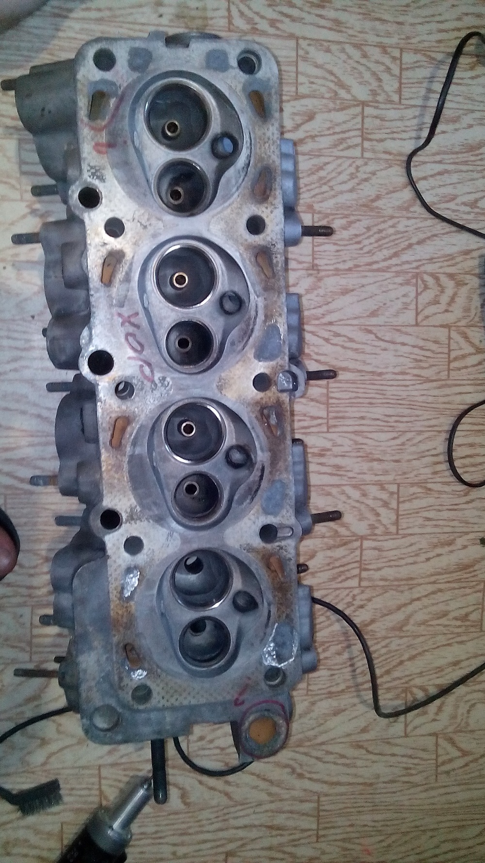

Повідомлення Bogdan_740 » Нед лютого 21, 2016 9:26 pm
Приехал я домой чуток покатался и решил поменять масло в двигателе, поменял масло накатал гдет 1тыс км как до уровня масла смотреть а там его нет... долил 2л масла накатал еще 1тыс км апять масла нет, в общем после замены масла она начала брать 2л масла на 1тыс км ((( И так деватся некуда , нада делать двигатель...
Психанул и вскрыл двигатель...

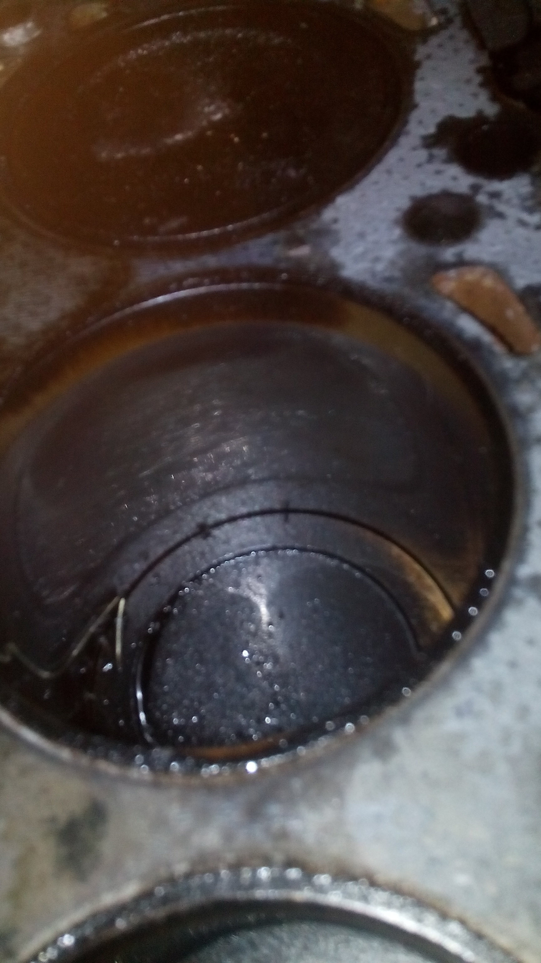

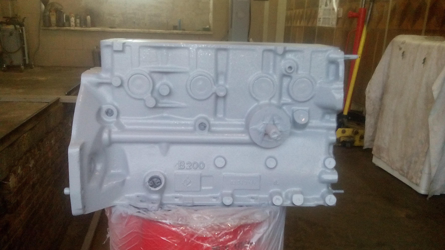

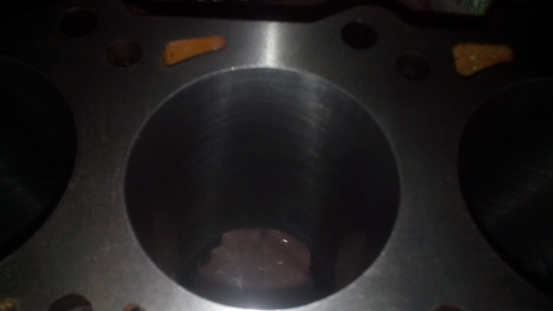

Повідомлення Bogdan_740 » Нед лютого 21, 2016 9:42 pm
Вскрыть то вскрыл а его еще и вытянуть нада, так как для меня ето не в первый раз двигатель вынимать действовали по старинке, 3 крепких человека, крепкая верёвка и карданный вал. обвязали верёвкой двигатель привязали к кардану и тут как взялись пффффф... а не тут то было мы его тянули дергали просили плакали возле него а он не вытаскивается с под капота и все... в общем в 4 крепких человека мы его ели вытащили... и тогда я понял что нада было все таки лебедку купить. Вытащили разобрали помыли. А как заказывать запчасти столкнулся с проблемкой, а поршней то нету на етот двигатель, никаких нет ни ремонтных ни стандартных даже китайских нет... Но все оказалось не все так печально. пришел мужик померял поршня коленвар пром вал распредвал цилиндры. Коленвал в размере остался нада только легонько палернуть а вот с пром валом проблемка потому как втулки разбитые были но ето все легко решилось с помощью вытачивания новых втулок. Поршня +- в размере остались а вот на цилиндрах выработка большая. И благодаря нашим умельцам проблему с поршнями решили очень просто, выточели под мои старые поршня гильзы и гильзанули блок.

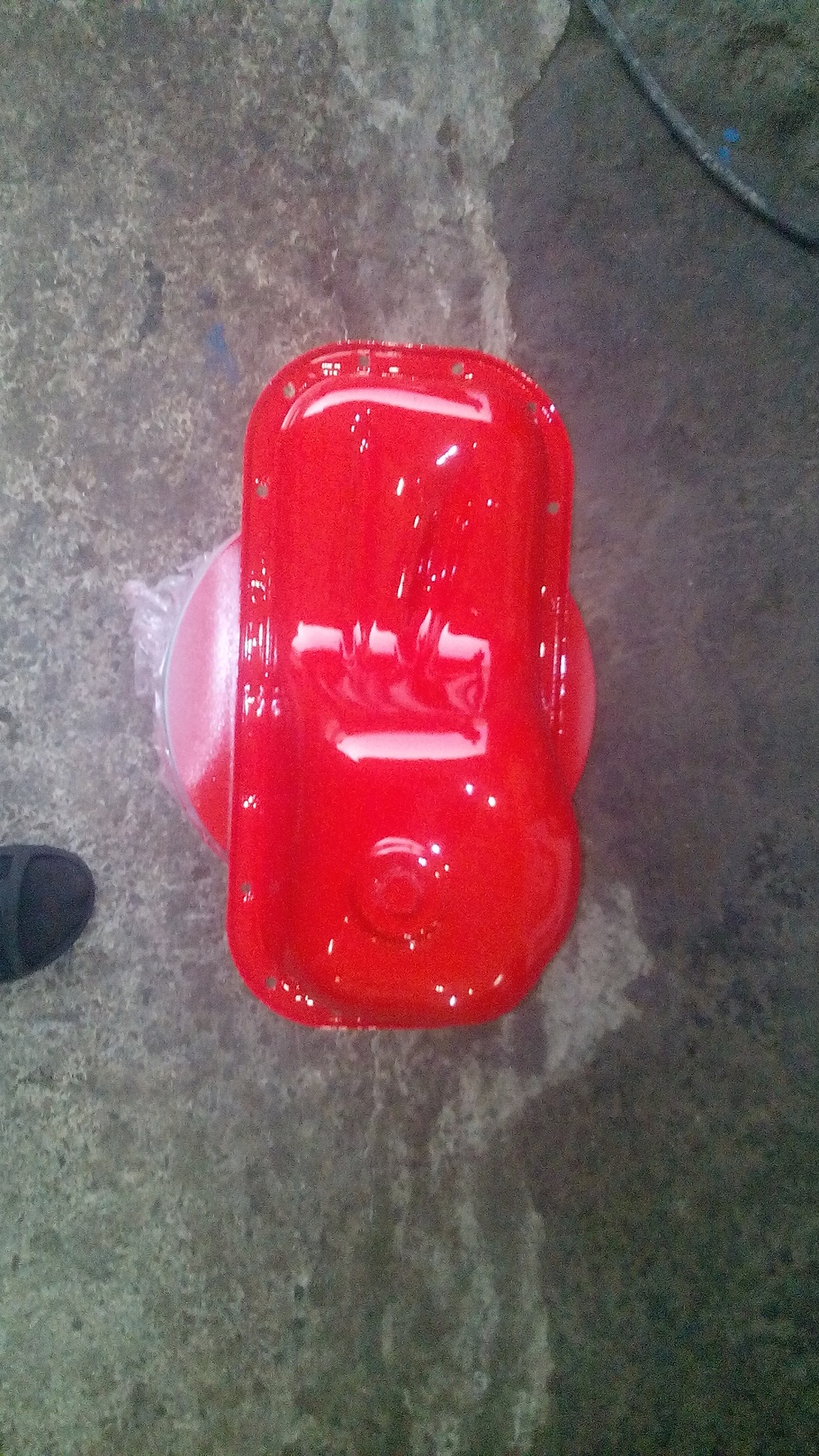

Повідомлення Bogdan_740 » Нед лютого 21, 2016 9:46 pm
и самое главное при сборке двигателя красиво покрасить, так как с завода блок позрасели в красный то я решил пускай уже все будет красным.

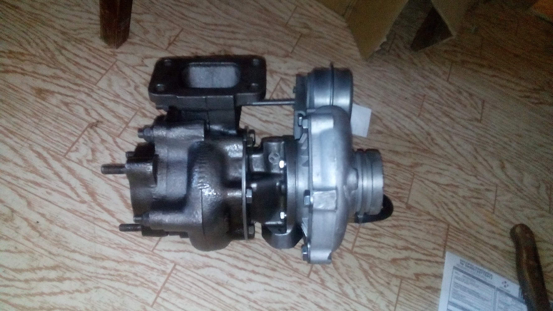

Повідомлення Bogdan_740 » Нед лютого 21, 2016 9:53 pm
Ну и канешно для полной красоты купил маленький кусочок щастя.

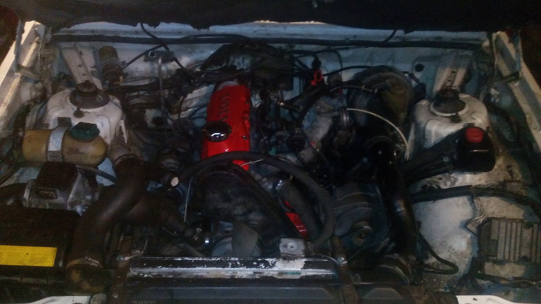

Ну и
Bogdan_740
Повідомлень: 224
З нами з: Суб серпня 08, 2015 10:33 pm
Звідки: Вінниця
Автомобиль: 850
Re: Первое вольво
Повідомлення Bogdan_740 » Нед лютого 21, 2016 9:58 pm
Ну вот как то так...

Повідомлення KirKo » Нед лютого 21, 2016 10:06 pm
турбина сколько обошлась? брал б/у после реставрации?

Повідомлення AndreyKa » Нед лютого 21, 2016 10:13 pm
Я ничего не путаю, гильзонули чугунный блок?

KirKo написав:турбина сколько обошлась? брал б/у после реставрации?
130$ после реставрации, с гарантией.

Повідомлення Bogdan_740 » Нед лютого 21, 2016 10:47 pm
AndreyKa написав:Я ничего не путаю, гильзонули чугунный блок?
ну да, вроди ничего не путаешь.

Повідомлення Bogdan_740 » Пон лютого 22, 2016 10:48 pm
leo_run написав:
Bobrik написав:
leo_run написав:Ненадолго зато красиво
Дима ты про краску или про что?
Та так фразыпро поршни +- в размере :-) оно оно когда на безрыбье и раком рыба :-) я это тоже хорошо понимаю но затевать такие ремонты и не понимать что на эти моторы надо долго скурпулезно искать комплектуху
Это я ещё на двойку свою мотор не колол радует что успел ещё выхватить до очумелыхручек
А что тут искать, все есть а поршней нет, прийшов фахівець своєї справи поміряв все и сказав шо робити, дав номер людини яка виготовляє гільзи на замовлення я йому скинув розміри а він все зробив, Вкладиші корінні и шатунні(стандарт) кільця, сальніки, прокладки, втулки клапанів, сальніки клапанів, випускні клапани, все це замовилось через інтернет. Усім раджу користуватяся цими сайтами, carcats.ru каталог оригинальніх запчастин на вольво, и apb.com.ua сайт на якому я заказував усі запчастини.
