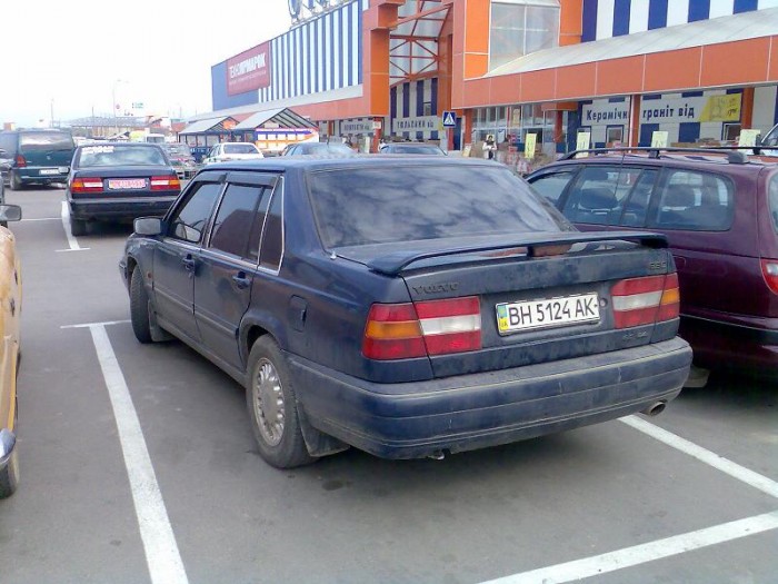

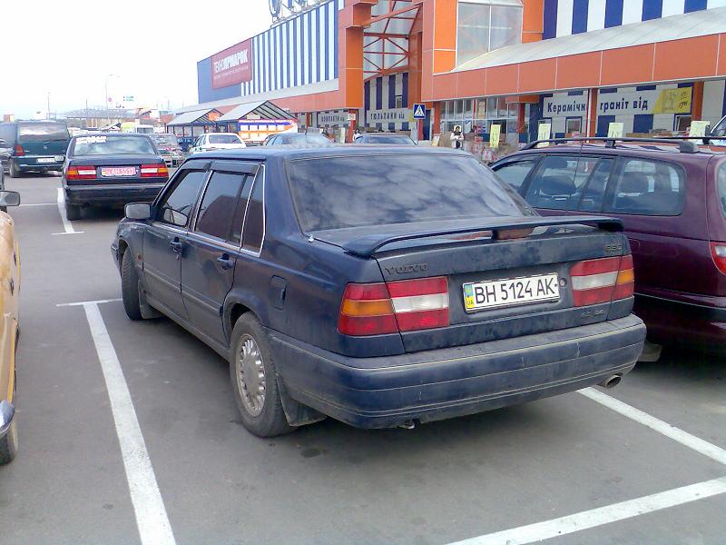

12 0ктябрь 2008г - Была куплена ну в очень ужастном состоянии :sad: и сразу на химчистку салона ибо проросший картофель меня не впечатлил
Первое что было сделано - замена рейки, замена масла в коробке и двигателе
20 октября 2008г - Отдана в покраску,
После покраски были сделаны все ручки дверей и заказана юбка переднего бампера и крепление водительского зеркала у sergey1701
Мотор был собран на силиконовый герметик, поэтому пришлось пересобрать его на оригинальный VOLVO-герметик, в результате чего устранены потеки в свечных колодцах и анулирован потек по мотору из-под сапуна (замена прокладки сапуна), демонтирован масляный радиатор, вместо него поставлена пермычка-заглушка, заменено лобовое стекло, заменены колесные диски

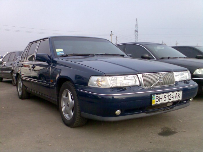

На февраль 2009г - выглядела уже так, я тогда решил её продавать...
Март 2009г
- реставрация рейки, замена рулевых тяг и наконечников
- заменил передние аммо на Monroe Reflex
Май 2009г
- отремонтрован и заправлен климат (проблема была в электромагните компрессора)
Июнь 2009г
- замена приводного ремня (старый скрипел и был длиннее)
- замена радиатора охлаждающей жидкости на новый
- залит концентрат антифриза TOYOTA Long Life
Июль 2009г
- замена и перепайка всех разъмов свечных катушек (поразлезались из-за паров былого масла и не контачили)
- ремнот электропривода водительского сидения
Август 2009г
- замена передних тяг стабилизатора
Сентябрь 2009г
- замена гидроусилителя из-за появившегося стука и скрипа ремня
- замена передних опорных плит с подшипниками
- замена задних с/б пердних рычагов
