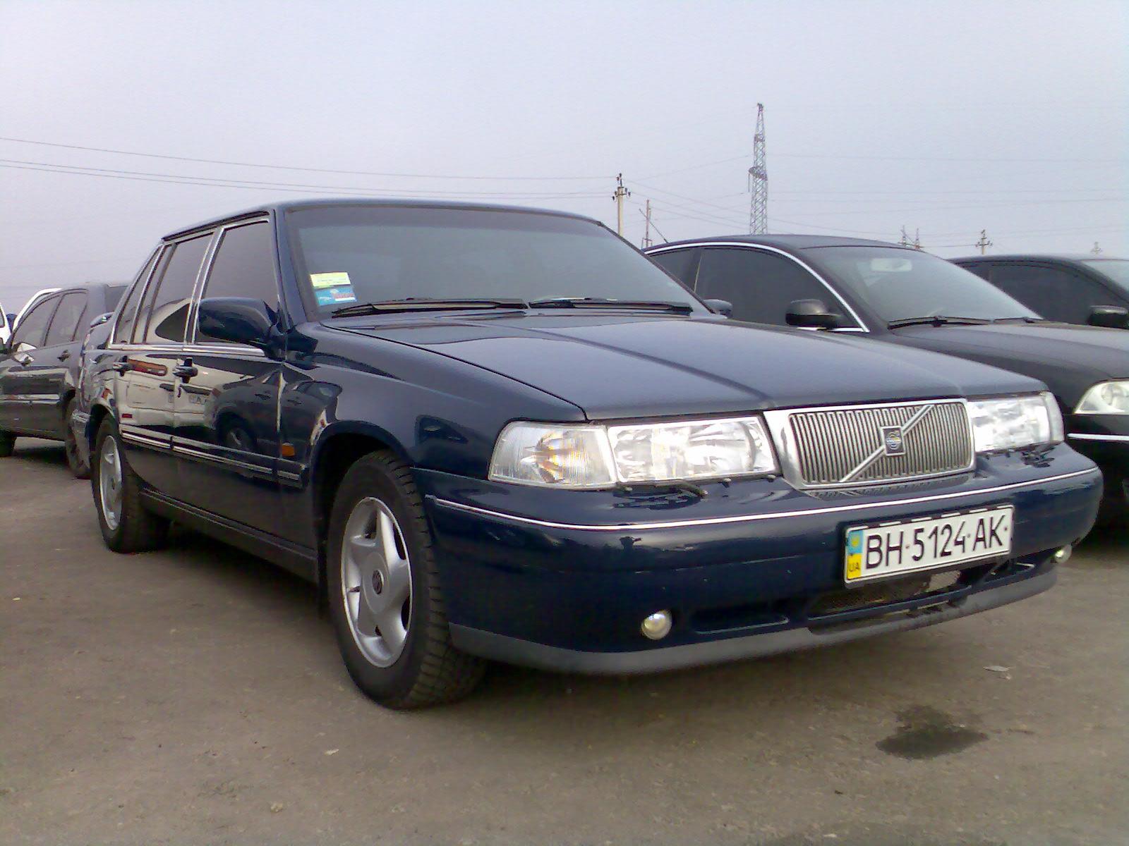

Сообщение SoVa » Пт сен 25, 2009 2:36 pm
На февраль 2009г - выглядела уже так, я тогда решил её продавать...
