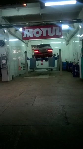

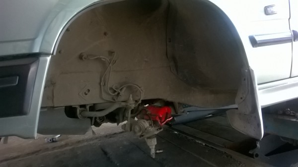

Сообщение Massimo. » Пн июн 27, 2016 12:28 pm
Перед выходными проветрил карманы :)

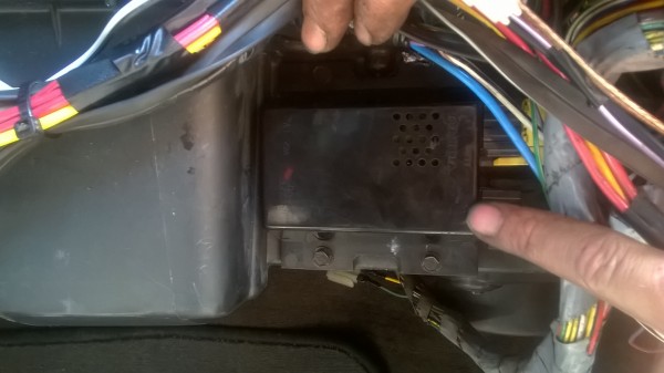

Наконечник правый, рулевая тяга левая, регулировка схождения, дозаправили климат. Потом механики предложили дозаправить амортики газом (у меня с момента покупки машины на мелких неровностях постукивала правая стойка) в общем в моих было давление около 1,5, "дунули" до 6, не верил я в эти манипуляции, но, на удивление, стук прошел и морда стала заметно "плотнее". Посмотрим на сколько хватит такой дозаправки.
После сто проездил 3 дня и перестал работать климат. - Причина в блоке управления, ищу другой, мой попробовали перепаять, теперь климат работает но даже на включено зажигании самопроизвольно включается вентилятор... Зато поменял вентилятор печки, пой подвывал и бывало что зависали щетки.

Сообщение Massimo. » Вт июл 12, 2016 9:54 am
Поменяли бок климата все отлично заработало!

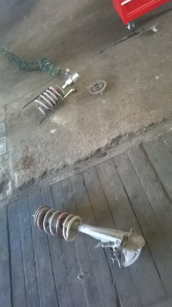

Сообщение Massimo. » Чт ноя 03, 2016 11:28 pm
Перезаправленые газом амортики застучали снова довольно быстро, установлены монро, вместо монро застучавших + заменены опоры. Стало очень приятно ехать. Пару месяцев назад заменили пружины и задние амортизаторы, пружины от универсала б/у, стало выше сантиметров на 4-5 по сравнению с просевшими старыми пружинами. На комфорте отразилось в лучшую сторону, на управляемости в худшую, в поворотах внутреннее заднее колесо теперь рано срывается в букс, + на трассе появилась раскачка небольшая.

Сообщение Massimo. » Вт ноя 22, 2016 9:57 pm
Месяц назад замнил передние амортизаторы, поставил моноро гащ/масло как и стояли до этого, также заменены опоры.
