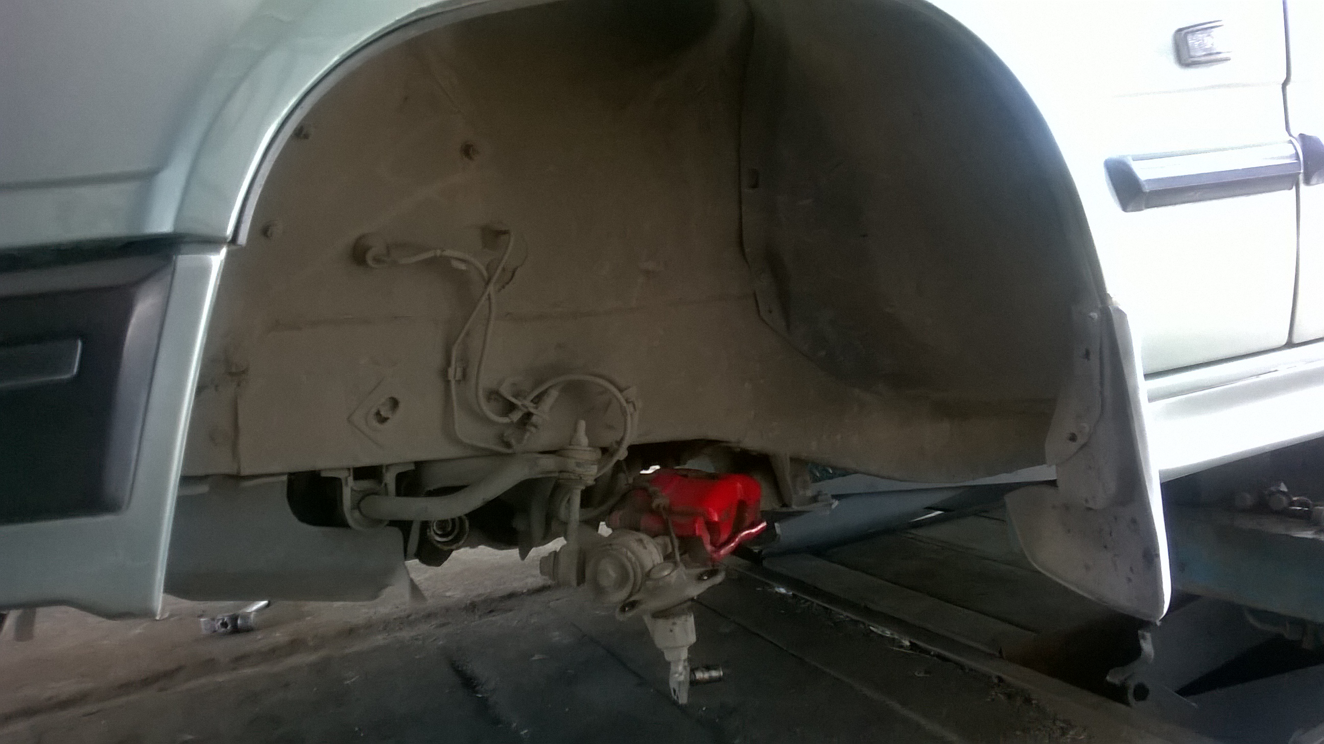

Сообщение Massimo. » Пн июн 27, 2016 12:28 pm
Перед выходными проветрил карманы :)
Наконечник правый, рулевая тяга левая, регулировка схождения, дозаправили климат. Потом механики предложили дозаправить амортики газом (у меня с момента покупки машины на мелких неровностях постукивала правая стойка) в общем в моих было давление около 1,5, "дунули" до 6, не верил я в эти манипуляции, но, на удивление, стук прошел и морда стала заметно "плотнее". Посмотрим на сколько хватит такой дозаправки.
После сто проездил 3 дня и перестал работать климат. - Причина в блоке управления, ищу другой, мой попробовали перепаять, теперь климат работает но даже на включено зажигании самопроизвольно включается вентилятор... Зато поменял вентилятор печки, пой подвывал и бывало что зависали щетки.
