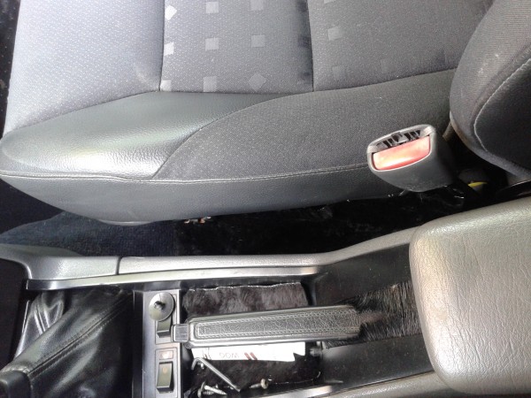

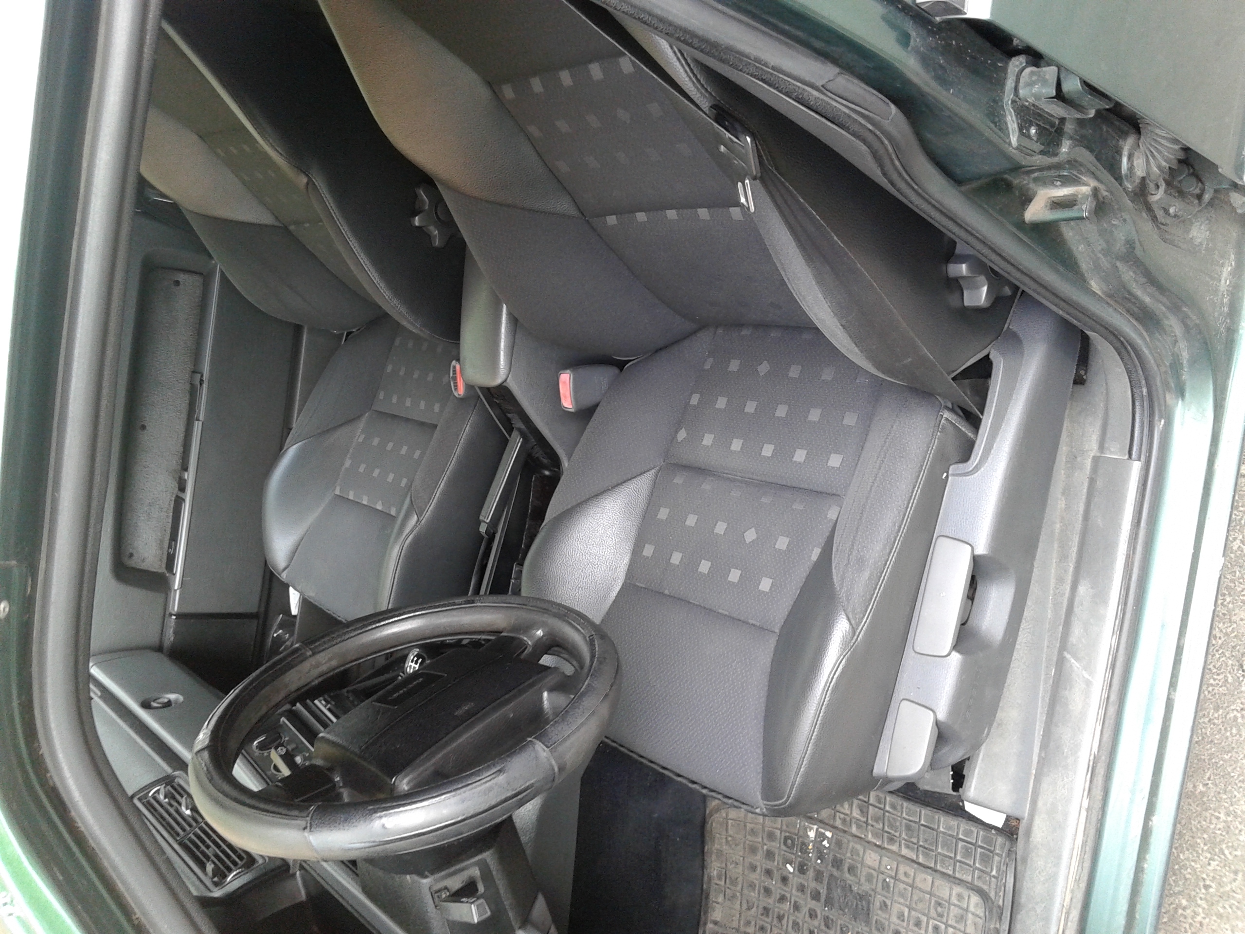

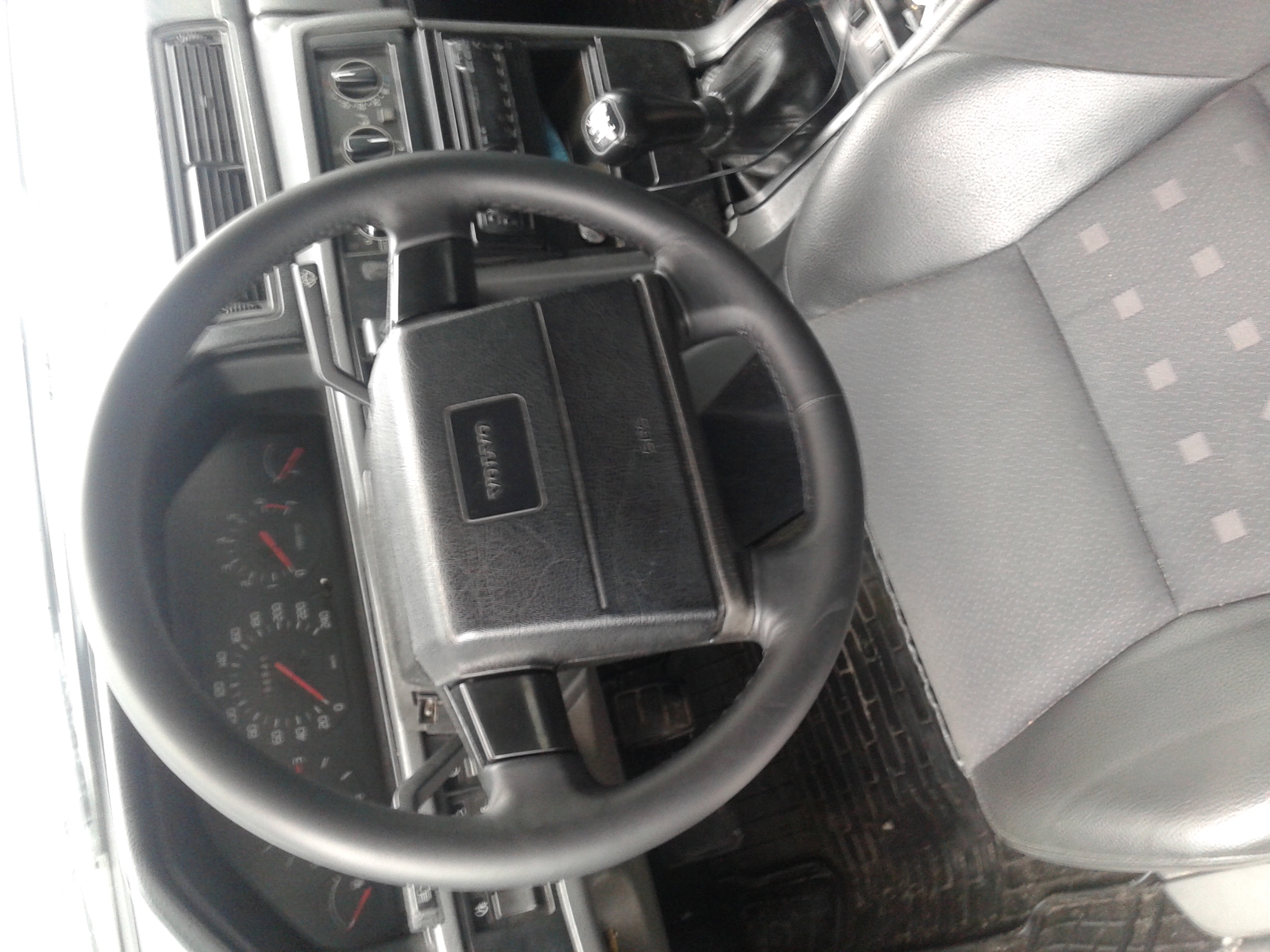

Сообщение Dream » Ср апр 20, 2016 8:08 pm
Ось так вийшло!
для хімчистки використав пів банки хімії, є дві маленькі дирочки від цигарки на пасажирській - які ще треба буде зашити!
По відчутях - їздив на відстань 300 км., вроді нормально, правда пару днів привикав до нової посадки!
сидіня на сантиметрів 3 вище, при найнижчому рівні в потолок не впираюсь (ріст 188 см.)
один мінус - вужчі від стандартних і між подлокотніком вийшла щілина, знизу закрив декором)))
ще потрібно підключити підігрів!

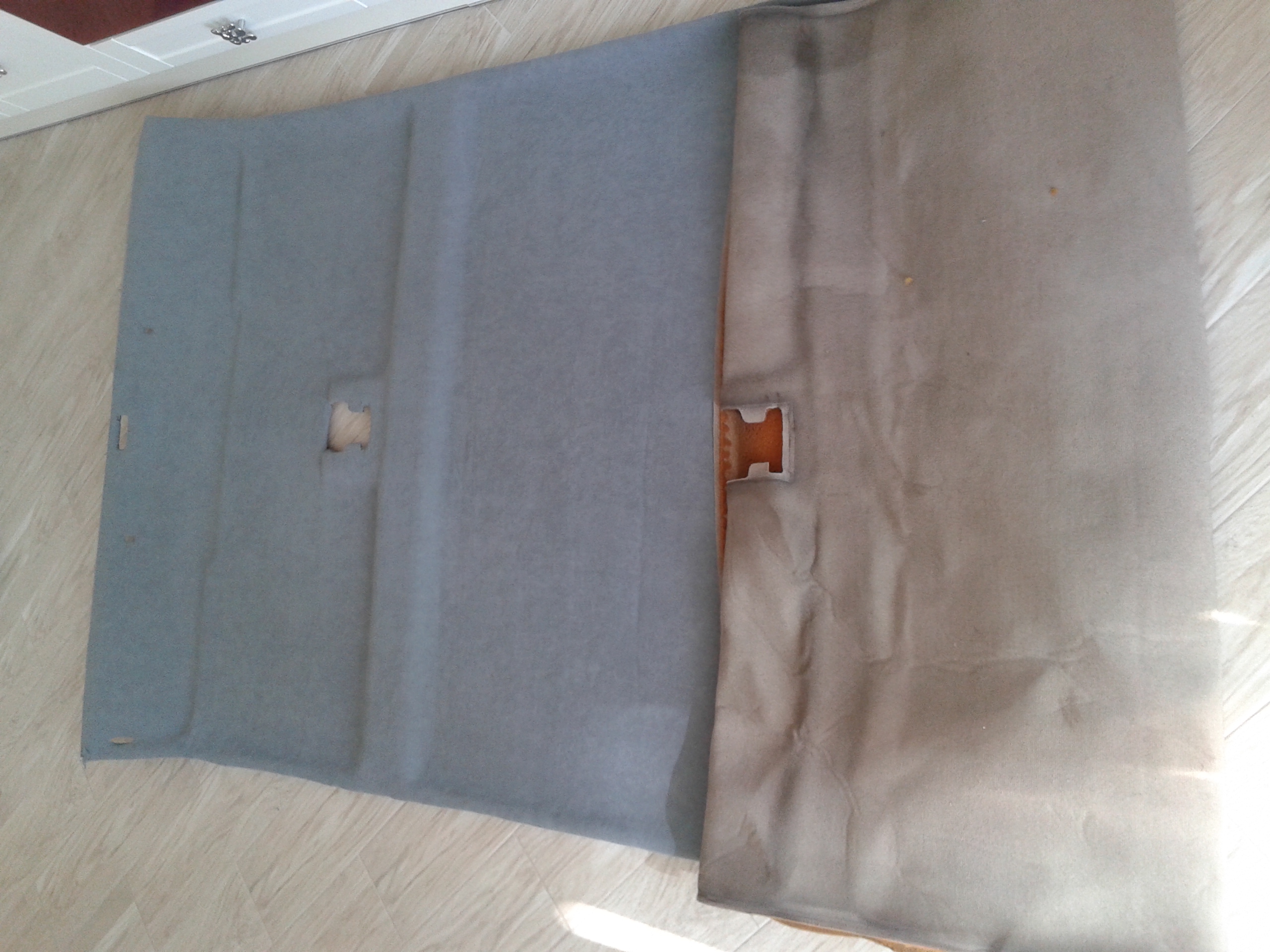

Сообщение Dream » Ср июн 29, 2016 10:57 pm
Переклеїв потолок. Поклеїв віброізоляцію і частково шумку на потолок. Получилось не ідельно, але в рази гарніше.

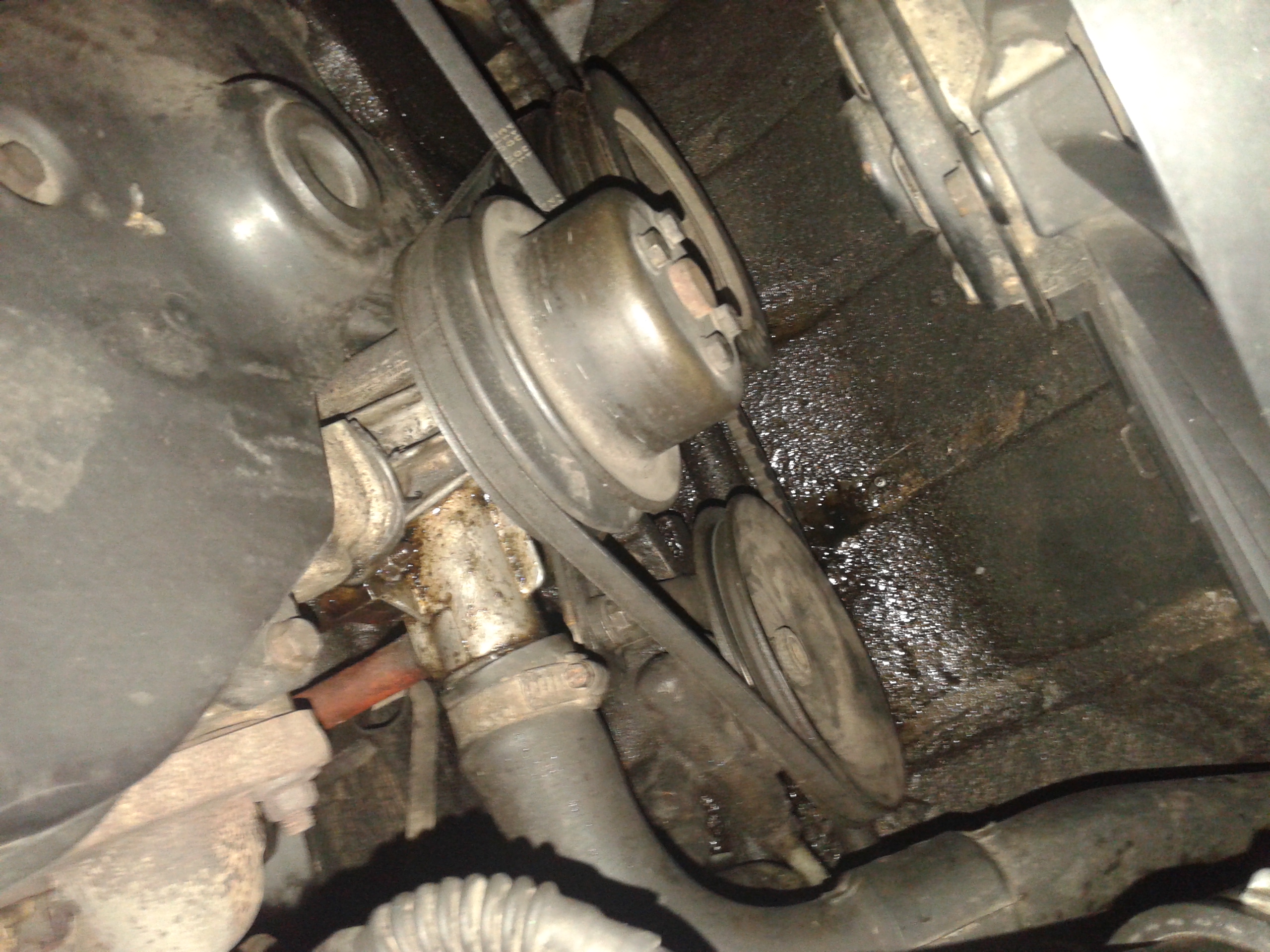

Сообщение Dream » Пн авг 29, 2016 10:38 am
давно не писав..., готуюсь до зими та продовжую приводити у порядок машину.
Забрав зі сварочних робіт - поміняли пороги, підварили кармани в багажнику і дирку під ногами пасажира! Все задули, загрунтував, поклеїв вібро та добавив шумку. Стало тихіше в машині!
Ще б повний перекрас..., але на швидкість і комфорт не впливає, тому відкладемо до кращих часів!

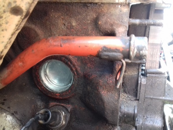

почало сопливити з переднього сальнику коленвалу прогнав в інтенсивному режимі більше 1000 км. (але є масло вокруг помпи) чи не може звідте сопливити??
лізти туди зараз не хочу... буду ремонтувати разом із заміної ремня ГРМ.

Сообщение Dr.V » Пн авг 29, 2016 1:34 pm
Dream писал(а): почало сопливити з переднього сальнику коленвалу прогнав в інтенсивному режимі більше 1000 км. (але є масло вокруг помпи) чи не може звідте сопливити??
можливо, що з переднього сальника розпредвалу закидує на помпу.

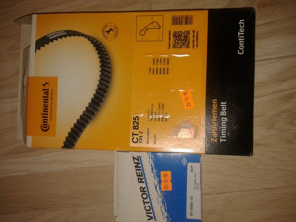

Сообщение Dream » Сб дек 24, 2016 6:02 pm
Сьогодні замінив ремінь ГРМ та сальник коленвалу, все помив, тепер буду дивитись чи тече масло з верхнього сальника, може і його потрібно міняти! на все пішло - вчора вечером 1 год. на розбирання і сьогодні 2 год. на вимивання і збирання! завелась з першого разу)) нічого важкого немає!

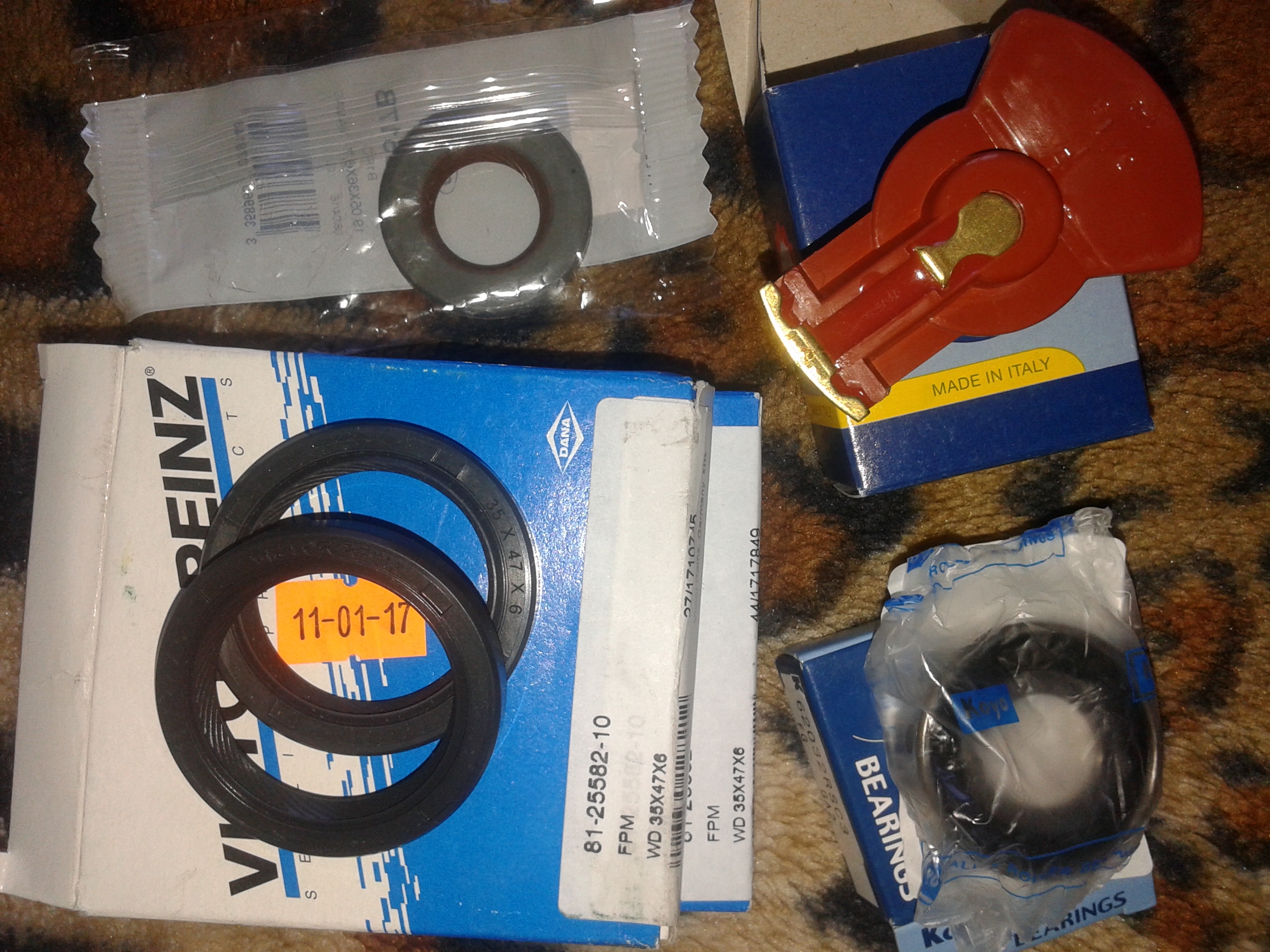

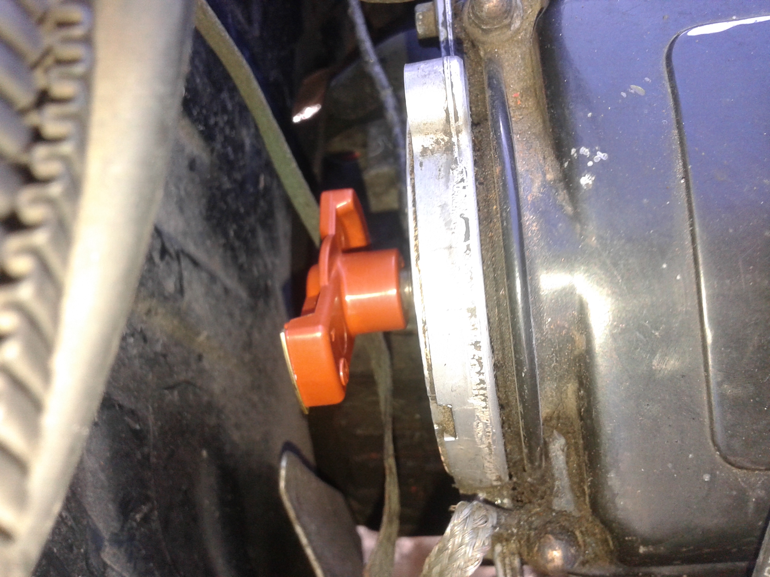

Сообщение Dream » Пн янв 16, 2017 11:29 pm
Поміняв бігунок, на черзі сальнік распредвалу та ревізія насоса гура..

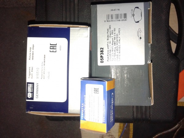

Сообщение Dream » Пн мар 13, 2017 10:08 am
Пробіг перевалив за 400 тис.! перебрав після зими ходову тепер нічогоне стукає! Поміняв шарові, втулки стабілізатора, амортизатори, торм. колодки, руль. карданчик, насос гура...
